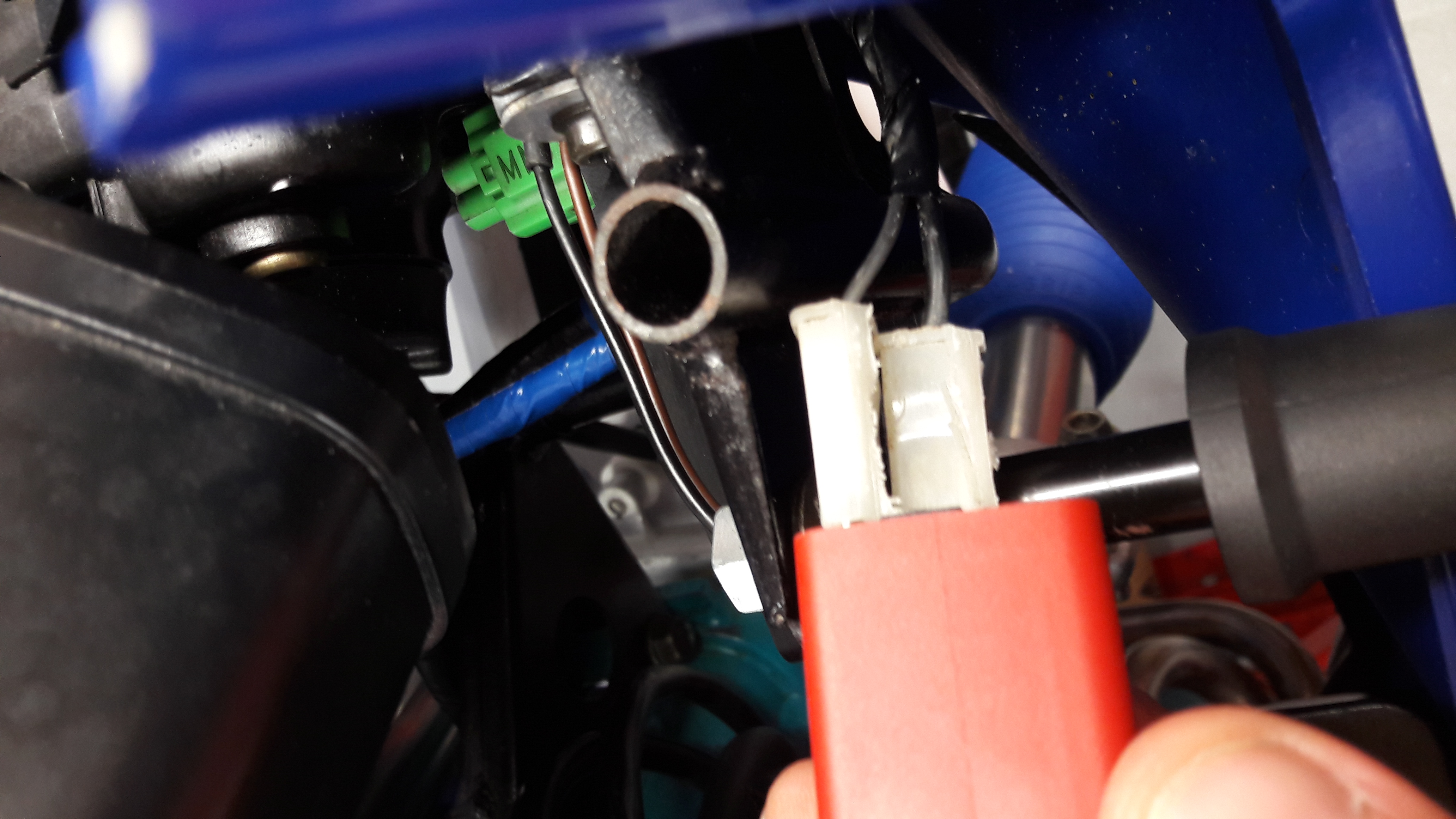

danke für die Hinweise. ich habe ein Louis Blinkrelais verbaut und nutze 10W Blinker (keine LED). Das Relais soll eigentlich dafür ausgelegt sein. Ich habe jetzt gelesen, dass man bei einigen Bikes die Anschlüsse mal tauschen soll.
Batterie ist neu..
werde weiter berichten

Re: Blinker Dauerlicht!
ok, die Lösung. Stecker durchsägen und Pole vertauschen. Also, wer noch den 2Pol Stecker hat und ein Zubehör Relais verbauen möchte, bitte beachten.
