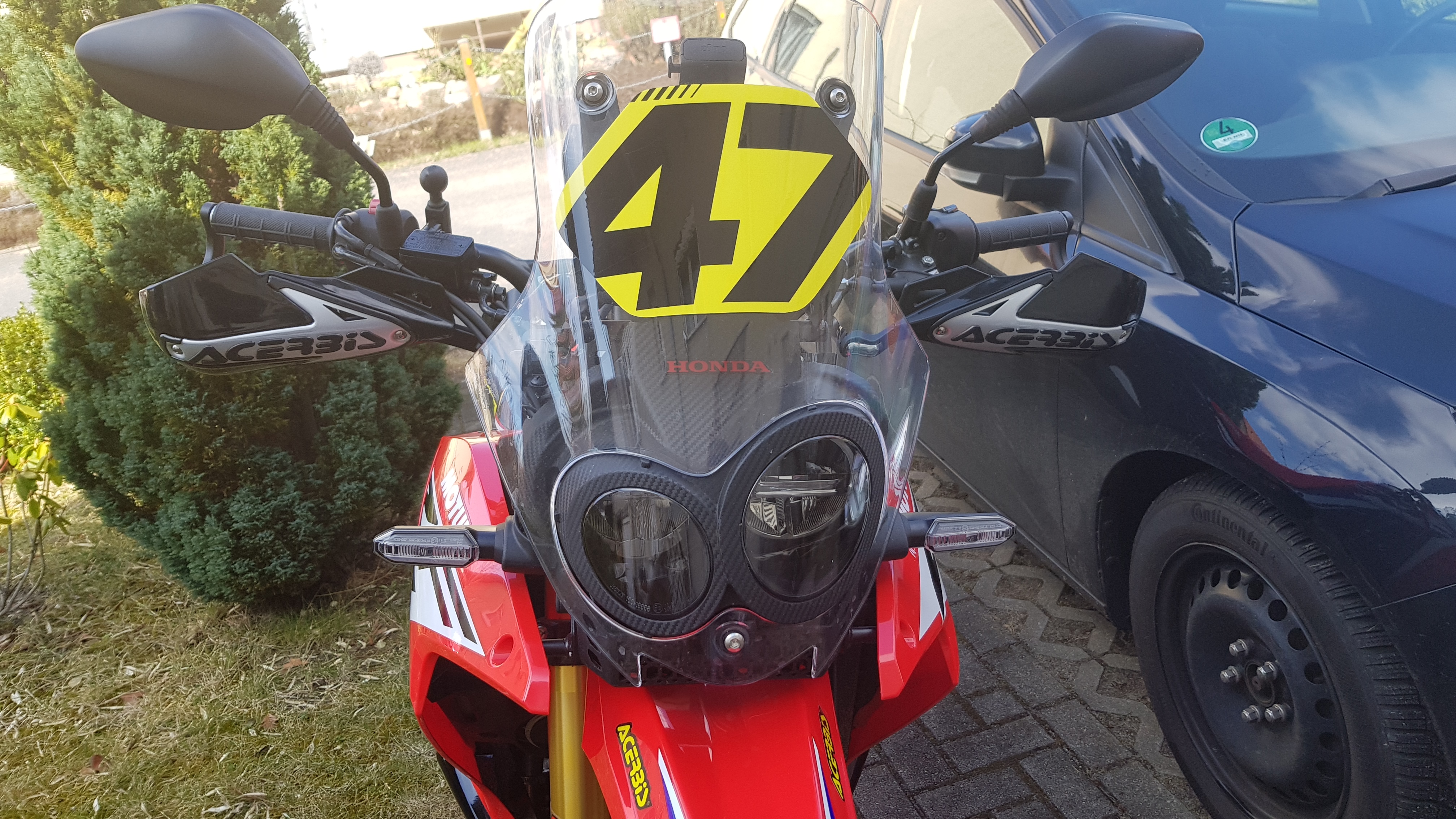

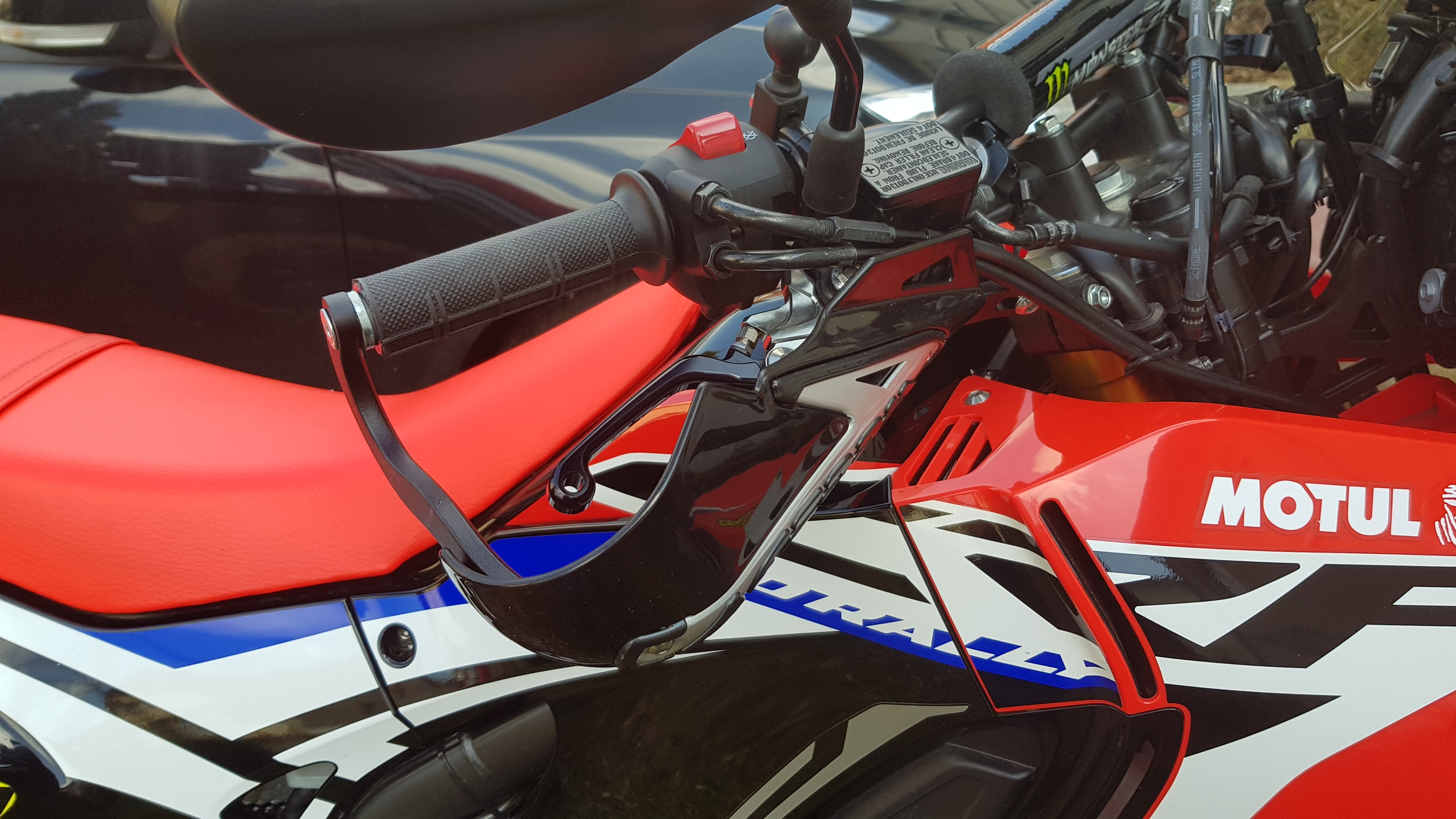

also ich habe jetzt am Wochenende ernsthaft versucht die rally pro Schützer zu montieren.
Erst mal habe ich, nachdem der rechte Griffgummi abgeschnitten war, festgestellt, dass der Lenker auf beiden Seiten gleich lang ist
Die kompletten rechten Armaturen waren zu weit nach außen geschoben, so dass der Gasgriff einige cm überstand!
Nach korrekter Montage war dann natürlich auch hier der Schützer nicht so einfach zu montieren.
Nachdem ich beide Teile im Schraubstock zurecht gebogen habe, passte es dann und sieht auch gut aus. "Ganz entspannt" ging es jedenfalls nicht. Vermutlich hat dann die Rally doch einen anderen Lenker.
Gruß Henry
