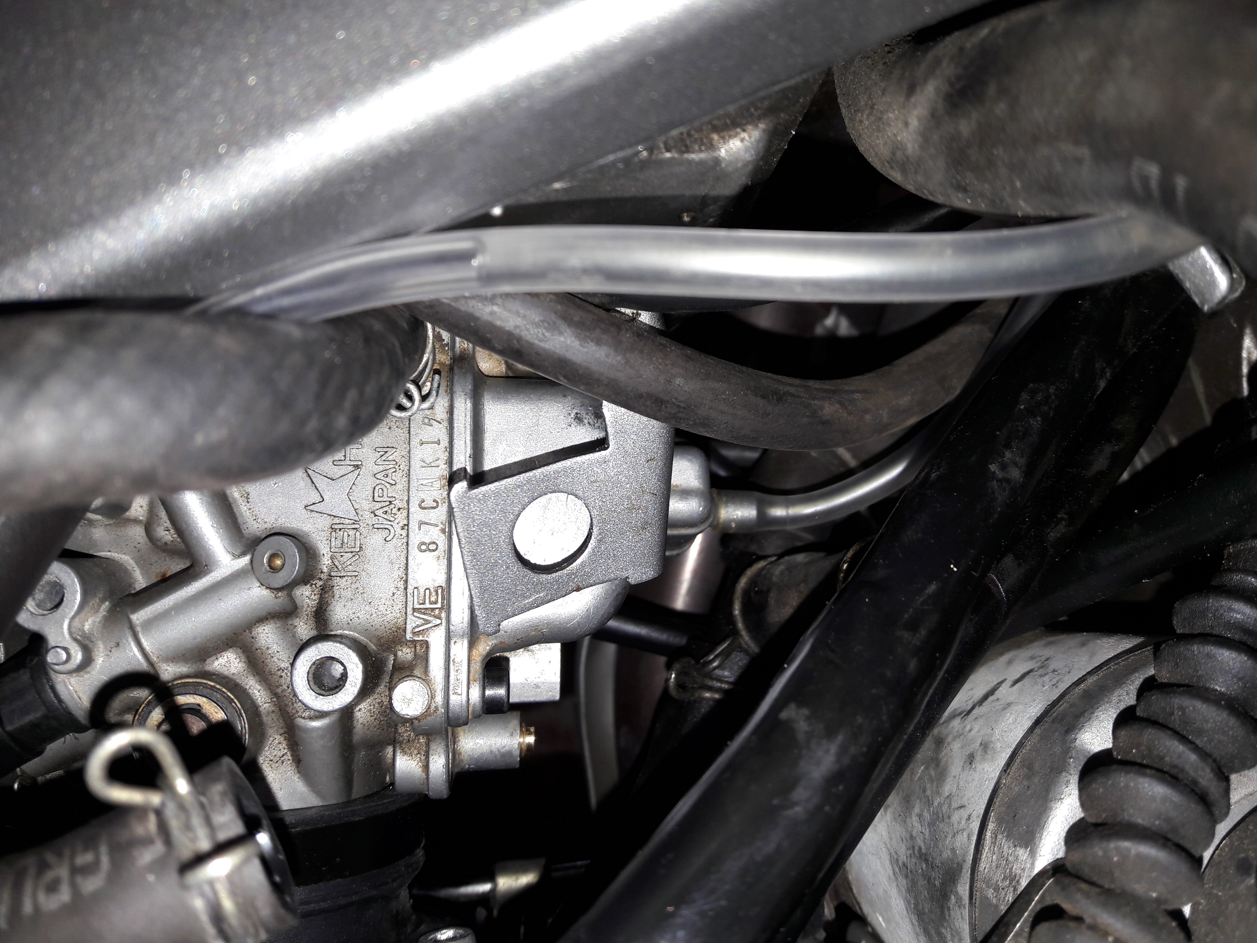

Re: Stottern und Leistungsverlust bei hoher Drehzahl
Schon mal ein Bild vom Schwimmerstand
Ist bis zur Kante
Ist bis zur Kante
Die Pespektive kann täuschen, je weiter der Schlauch von der Schwimmerkammer weg ist um so mehr.
Dann erscheint jedes Grad das die Domi nicht im Lot steht schnell als mehrere mm optischer Fehlstand Schlauchstand zu Kammerstand.
Halte/lege den Schlauch so nahe wie möglich "an die" Schwimmerkammer, dann verringert sich der Fehler auf ein minimum.
War mit dem Schlauch ganz nah dran , ist im Toleranzbereich.
