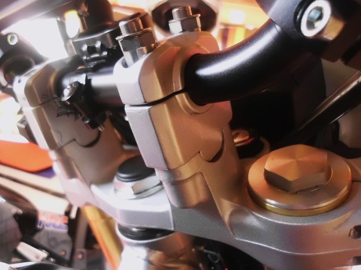

Also ich hab an meiner L die Lenkerverlegung von SW-Motech. Somit kommt der Lenker höher und wandert aber auch gleich wieder ein Stück weg. Mit den Zügen hatte ich gar keine Probleme. Nur ABE gibt es für die CRF dafür nicht (zumindest vor 1 1/2 Jahren nicht). Ich finde das Fahren bei meinen 1,93m damit wesentlich angenehmer.

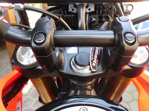

bei deiner Größe würde ich gleich zu den 30 mm tendieren! Ich hatte zunächst bei 186 cm eine 20 mm Erhöhung bei meiner Rally eingebaut. Habe sie jetzt aber auf 30 mm erhöht. Kabel und Züge bei der Rally überhaupt kein Problem!!
Zudem den Lenker (22mm) etwas höher stellen (zum Tacho hin).
Ich fahre sehr viel im stehen (wenn immer möglich ...) und keine Probleme mehr mit Rücken und Co!
Foto zeigt die 20 mm Erhöhung, in schwarz sehr passend zur Rally!

die hab ich bisher auch auf meiner NX650 gefahren....
weil durch die nach hinten gekippten Klemmböcke kommt Dir beim Erhöhen alles entgegen.....
mit den Blöcken ist es auf der DOMI neutral in der Befestigungsachse
kommt der Lenker dadurch bei der CRF ebenfalls nicht weiter nach vorne?
...in Bezug zur original-Klemmung natürlich!
Wenn es "neutral" zur original Flucht wäre.... OPTIMAL!
(die Klemmen hab ich nach Ausbau aus der zum Verkauf stehenden DOMI hier auch noch rumliegen)

Müsste ich mal genau nachschauen. Ich glaube meine haben die gleiche Bestellnummer wie die für die Domi, also am Besten mal ausprobieren.
Nur den Zundschlüssel ohne verriegeltes Lenkerschloss ist etwas fummelig.
