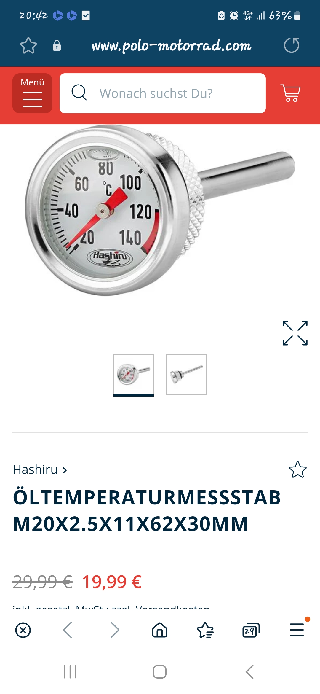

Altes Gespräch, aber immer noch ein aktuelles Problem :D Ich habe mir diesen Ölthermometer gekauft, siehe Screenshot oder Link:
https://www.polo-motorrad.com/de-de/has ... 10120.html
SEHR kurz, reicht lange nicht bis zum Öl, hängt quasi überm Öl ohne es zu berühren... wird die Themperatur nun zu wenig/kalt angezeigt?

Das Ding ist natürlich zu kurz. In der Liste der passenden Motorräder taucht die Domi ja auch gar nicht auf.
Ich habe ein preiswertes von JMP an der RD08: https://www.ebay.de/itm/274240221154
Dss funktioniert bisher zuverlässig und reicht mit gut 160mm Länge inkl. Gewinde auch locker bis ins Öl.
Das Modell von RR als teures "Original" ist auch so lang: https://www.rr-motorsport-ries.de/onlin ... c149854381
Keiner hat bisher darauf geantwortet.
Müssen wir wahrscheinlich auf Langer warten, der ja als letzter vor dieser Frage schon annähernd was dazu geschrieben hatte....
Edit meint gerade zur Beantwortung könnte man ausprobieren, was passiert, wenn ich die Hand ÜBER heißes Wasser halte oder die Hand HINEINtauche :mrgreen: :mrgreen: :mrgreen:

Wenn der Stab nicht bis ins Öl reicht, kann natürlich auch keine Öltemperatur gemessen werden. Bei manchen reicht der Stab nur bis zum Milnimum, das ist Akzeptabel, dann erkennt man an der Temperatur wenn Öl fehlt.

Wenn ich den Link aufmache und bei Polo bei dem Thermometer die Honda Dominator RD08 eingebe, kommt ein Messstab mit der Länge von 151 mm.
Entspricht auch das dem Dir gelieferten?
Oder hat Polo den falschen eingepackt.
Ich meine, bei der RD02 ist der ca. 160 mm lang. Dann könnte das mit der 151mm hinkommen.
Auf jeden Fall ist es ein anderes Gewinde.

Jaaa der Test mit der Hand im oder über'm heissen Wasser ist recht einleuchtend...
Seltsam ist nur, dass ich trotz kurzem Thermostab ne Temp. von 120° auf der Uhr habe :D
Das Produkt von Polo hatte nur wenige cm, habe evtl. falsch bestellt bzw. garnicht drauf geachtet. Naja, werde jdnfls auf's richtige Produkt umrüsten.

Das Du diese Temperatur angezeigt bekommst passt schon. Es ist ja kein offener Behälter, sondern ein geschlossener Ölkreislauf mit einem Luftpolster oben. Dieses wird aber nicht ausgetauscht, ist ja zu, die Kiste. Es dauert also etwas länger, aber auch die Luft über dem Öl wird sich auf annähernd die Öltemperatur erwärmen. Bei anderen Motorrädern wird die Öleinfüllschraube ersetzt durch dieses Thermometer, und sitzt teilweise (DR650) direkt über der Kupplung. Kann also bauartbedingt gar nicht lang bzw. im Öl sein.
