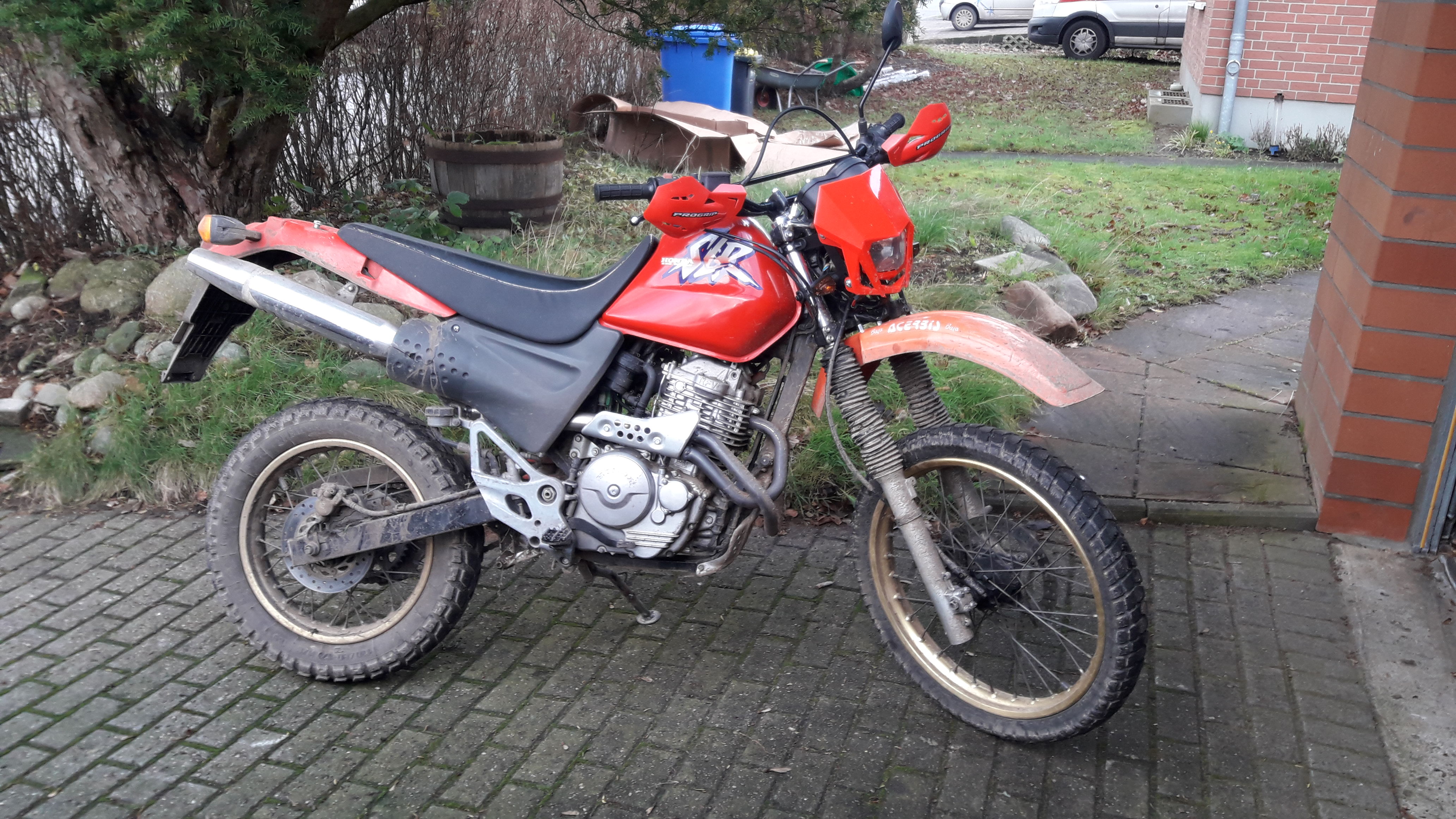

Jo! Eine Eintopfauspuffanlage hab Ich auch montiert. Geänderter Originalkrümmer mit dem Zwillingsstück einer XL600R Auspuffanlage gepaart desweiteren hab Ich 40mm Rohr mit Bögen verschweißt und einen HD-Endtopf montiert. Wird noch gestrahlt und dann schwarz lackiert.

Howie hat geschrieben: So 24. Nov 2019, 16:30 SLR3.jpegJo! Eine Eintopfauspuffanlage hab Ich auch montiert. Geänderter Originalkrümmer mit dem Zwillingsstück einer XL600R Auspuffanlage gepaart desweiteren hab Ich 40mm Rohr mit Bögen verschweißt und einen HD-Endtopf montiert. Wird noch gestrahlt und dann schwarz lackiert.
Ist länger her aber bekommt man den Auspuff eingetragen?
Was für einer ist das überhaupt ?

Da der Auspufftopf eine E-Nr. besitzt hat das den KUS Prüfer nicht wirklich intresiert. Abgasmessung durchgeführt und die Lautstärke ist sehr moderat. Gab keinen ärger.
