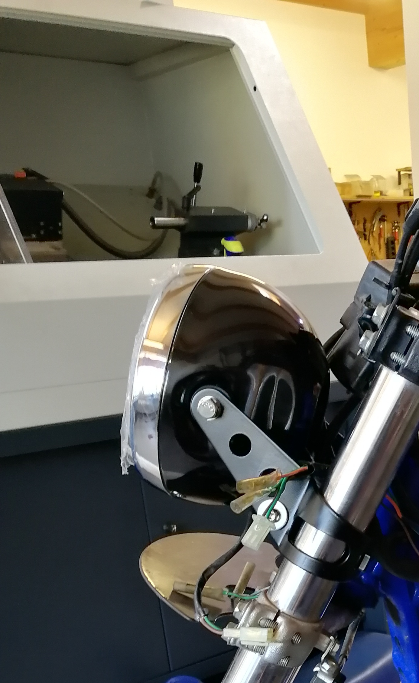

P. S. ich stell mal ein Foto vom Scheinwerfer rein.

Ich glaube es gibt 2 mögliche Ursachen
- Du hast Spannungsspitzen im Bordnetz , wie Langer schrieb ggf. irgendwo -Lima-Regler-Batterie- schlechte Masse, diese wirst Du mit einem Multimeter nicht messen können!
- Lampenhalter werden am Gabelholm normalerweise mit Gummimanschetten unterlegt, waren die nicht dabei? So wie Du montiert hast wird jedwede Vibration voll auf die Lampe gegeben und das mögen Glühbirnen nicht wirklich
ps: offTopic... Sehe ich da Spuren einer komplexen Drehbank auf dem Bild? Deine Bastelbude? ... ich dachte ich bin gut ausgerüstet... nu weiß ich was fehlt ;-)

Nein, die waren nicht dabei, aber da könnt ich was improvisieren😊
Es ist zwar zwischen Halter und Scheinwerfer eine ziemlich dicke Gummihülse zwischen aber, doppelt hält ja bekanntlich besser 😂

Das mit den Vibras, wenn da zufällig "ausgerechnet" eine sehr ungünstige Resonanz entsteht kann das Glühwendel schon zu schaffen machen.
Gerade H4 Wendel sind da allerdings sehr rubust und wenn du Longlife nutzt und Abblend und Fernlichwendel (hattest weiter oben geschrieben) betroffen sind
tippe ich eher auf Überspannung. Die muss allerdings schon gehörig erhöht sein, da reichen kurzzeitig selbst 16-17 V noch nicht aus.
Vielleicht sogar beides gemeinsam, denn ein Wendel wird natürlich um so empfindlicher für Vibrationen, je höher dessen Temperatur ist.
