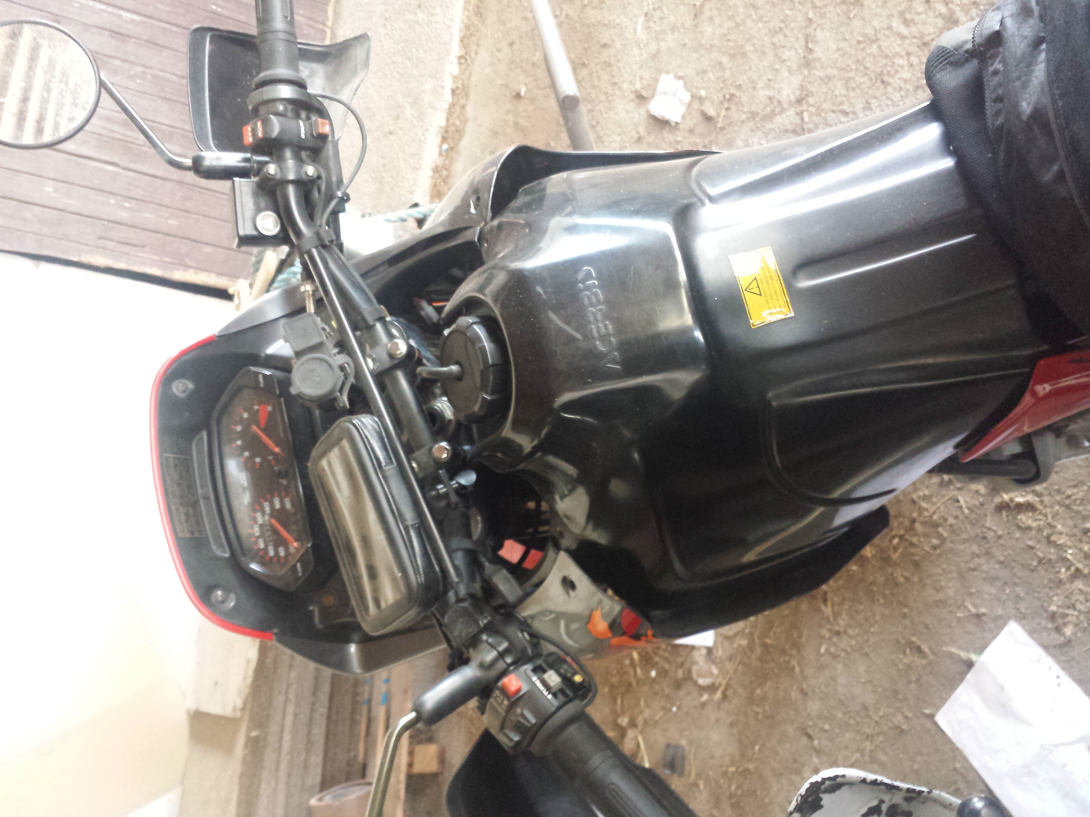

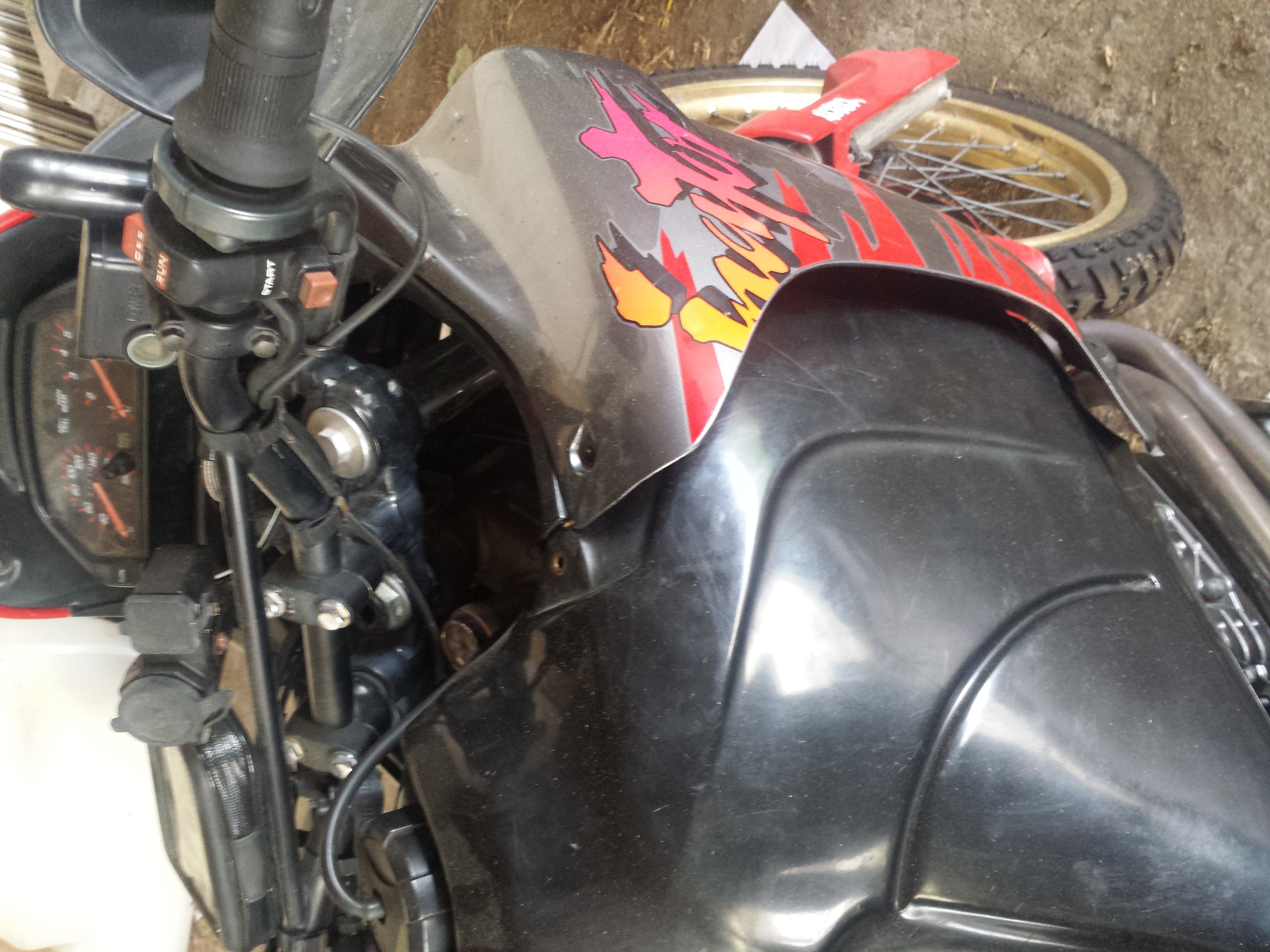

Heyho,
hab mir vor 2 wochen bei ebay nen Acerbistank geschossen, der passt leider nicht...
Der Verkäufer sprach davon das er auf ner 88er Domi verbaut war mit angpassten Seitendeckeln...
Hat irgendjemand ne gute Idee wie man das Problem löst, vll Verkleidung mit Tauschen? Oder hat evl jdm. nen Tank zum Tauschen?
Lg Paddy
Lg Paddy

Hi Paddy.
Du hast den Acerbis-Tank für die 13-Liter Variante der Domi erwischt. Der passt leider nur bis einschl. Baujahr 1991.
Ab 1992 wurde der originale Tank größer (16 Liter). Hierbei vergrößerte sich auch das Volumen des Acerbis auf 23 Liter.
Wenn Du das passend machen willst, brauchst Du eine Verkleidung und das Geweih (Scheinwerfer- und Tachohalterung) von einer Domi bis 1991. Und die Sitzbank musst Du auch tauschen, weil Deine etwas kürzer ist.
Ich an Deiner Stelle würde lieber den Tank wieder verkaufen und einen suchen, der auf die Domis ab 1992 passt. Der fasst, wie schon geschrieben, 23 anstelle 21 Liter.
Schau mal da rein => viewtopic.php?f=15&t=928
Da siehst Du den optischen Unterschied der beiden Varianten.
