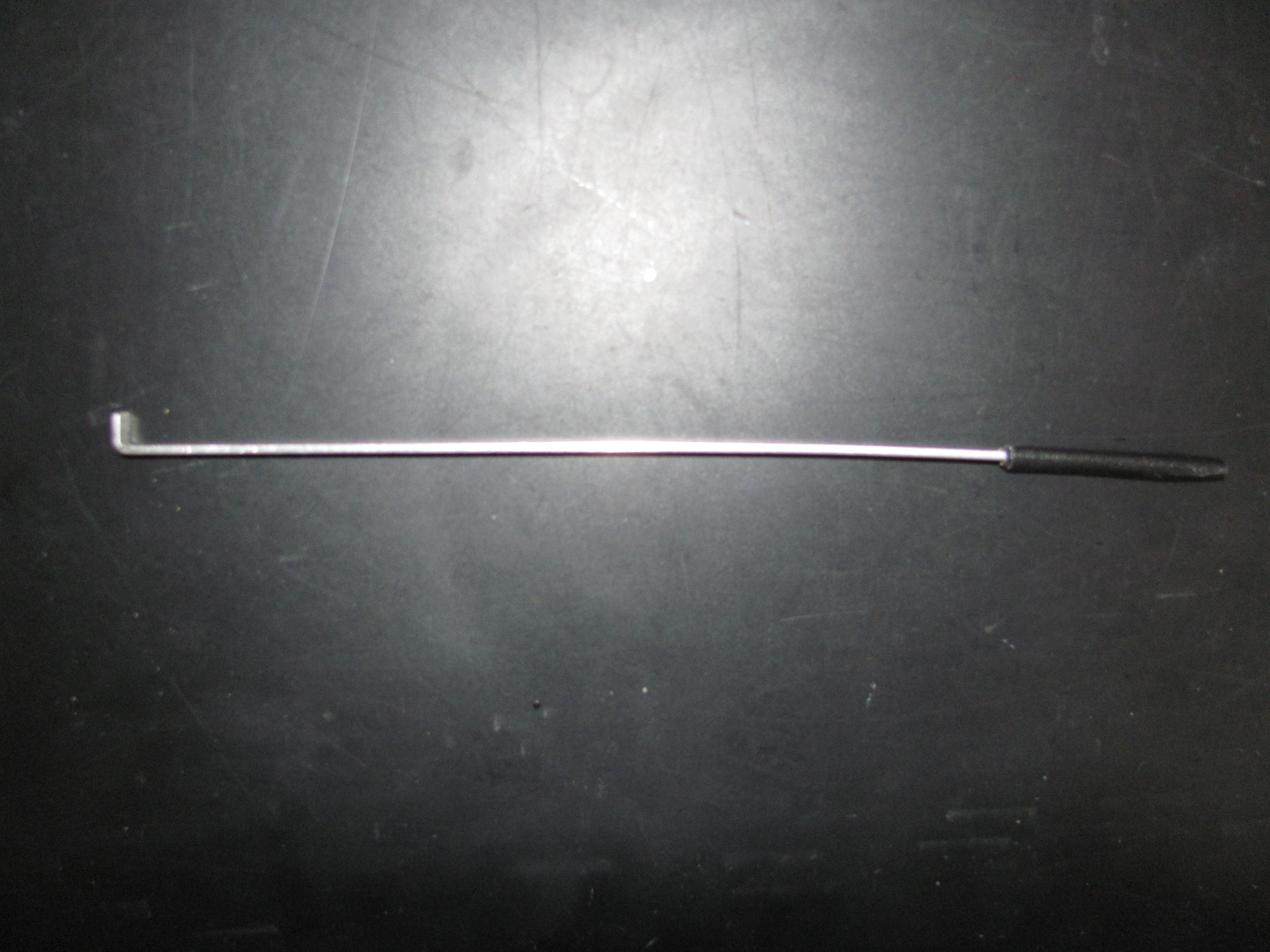

Ich kenne das Problem nur zu gut. Leider kommt man mit den meisten der im Zubehörhandel erhältlichen Winkeldrehern eben doch nicht an die blöde Schraube. Einige der nicht eben billigen Dreher zieren jetzt funktionslos meine Werkstatt.
Ich bin dem Problem dann wie folgt aus dem Weg gegangen. Bestellung einer LLG-Schraube mit folgender Bestellnummer bei ZSF: 16016-MY6-770 (Drehschraube für Leerlaufgemisch). Diese Schraube hat serienmäßig eine Plastikkappe mit einer Nase dran. Man dreht die LLG-Schraube die vorgeschriebene Anzahl von Umdrehungen in die Vergaser-Bohrung und steckt dann die Kappe auf den Schraubenkopf. Feinreguliert wird mit einem selbst hergestellten Alu-Schieber, der von der Auspuffseite her zum Vergaser geführt wird. (Siehe Bild). Mit ihm stoße ich die Nase weg oder hole sie her. Am Vergaser ist vor Aufstecken der Kappe folgende Modifikation vorzunehmen: Es gibt einen Steg an der Vergaserunterseite, der mit einem Dremel oder einer kleinen Metallsäge etwas eingekürzt werden muss. Tut man das nicht, kollidiert die Plastiknase beim Drehen mit eben jenem Steg. Besagte Leerlaufgemischschraube muss man (zumindest bei ZSF) per Mail bestellen, da sie nicht im Bestellmenü enthalten ist.
