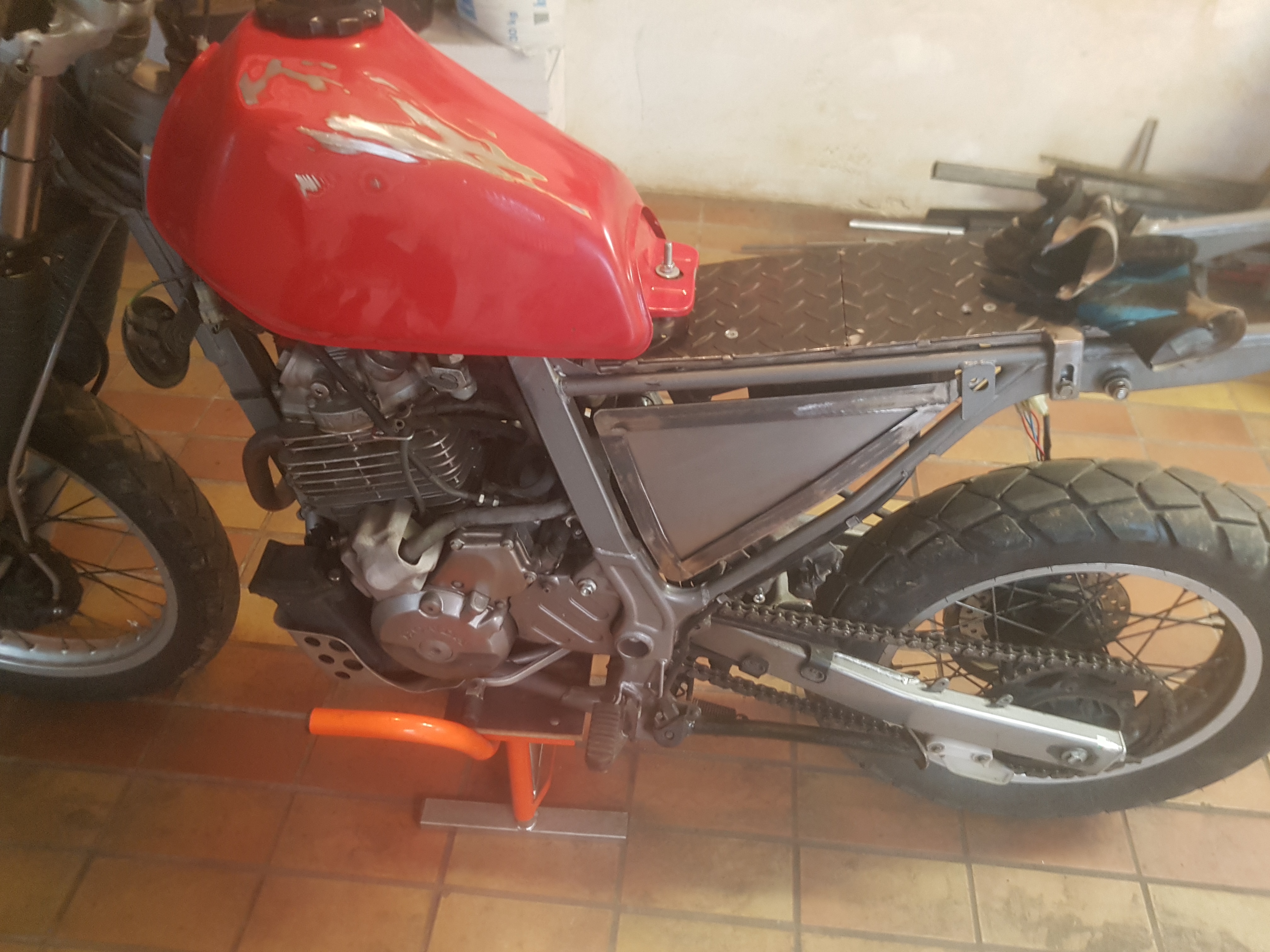

Hallo liebe Gemeinde. Ich bin neu hier und nach langem Überlegen bleibt mir keine andere Wahl als nachzufragen daher erhoffe ich mir eine kleine Hilfestellung von euch . Es betrifft den Umbau meiner Domi auf einen Scrambler. In enger Zusammenarbeit mit meinem zuständigen TüV man würde ich gerne mein Vorderrad umrüsten auf eine 2.5 J Felge in 18 Zoll. Zwei Möglichkeiten habe ich dabei. Entweder Original Felgenring einer XL500 oder Sanremo Felgen mit Festigkeitsnachweis. Anfrage beim Tüv steht noch aus. Beide Optionen werden dann umgespeicht auf meine Original Radnabe der NX. Tachoschnecke müsste dann einer von einem 18 Zoll her. Soweit so gut. Reifen würde ich gerne Heidenau K60 haben. Hinten den Scout (Reifenfreigabe ist vorhanden) und vorne einen K60 M+S. Jetzt zu meiner Frage: Den Heidenau gibt es 110-80-18. Nach Begutachtung meiner original Gabel vorne scheint mir der 110 mm breite Reifen sehr sehr knapp zu sein. Momentan ist ja der originale 90er Reifen drauf und bis zum Faltenbalg habe ich ca. 15 mm Platz bis dorthin. Ich weiß ja leider nicht ob der Heidenau Scout genau 110 mm misst aber je breiter desto schöne natürlich. Hat hier jemand Erfahrung und kann sagen ob es passt oder nicht? Vielleicht hat ja sogar jemand Fotos des 90 er und des 110 er Reifens (egal welcher Hersteller). Laut Berechnung wird der Durchmesser des ganzen Rads ca. 3 cm im Radius geringer, daher könnte es ja vielleicht wieder passen da etwas weiter unten mehr Abstand zu den Gabelholmen zur Verfügung steht:::???. Da die Felge breiter wird könnte natürlich ein 90 er ausreichend schön wirken aber ich bin sehr unschlüssig und bräuchte Hilfe. Vielen lieben Dank für eure wertvollen Tips und Ratschläge

Danke für die vielen Antworten. Ein Mitglied hier im Forum hatte ein 18 Zoll Rad und es mal testweise vorne drangesteckt. Scheint zu passen. Jedoch war das Rad kein Heidenau K60 Reifen. Nach Messung meinte dieser nette Kollege es müsste passen. Der Reifen kommt ja im Radius etwas runter und dann sollte es gerade so passen. Ich glaube zum. daran. Wenn es garnicht geht habe ich halt noch plan B. Ich bin nämlich auch im Besitz eines Montierbarkeitsnachweises eines 90 er Reifen auf 2.5 Zoll Felge. Ich hoffe jedoch der 110 past rein.
Gruss Baker. Im Idealfall hat es sogar jemand montiert. Keine rhier mit dem Heidenau K60 vorne auf 18 Zoll / 2.5 Zoll breite?
