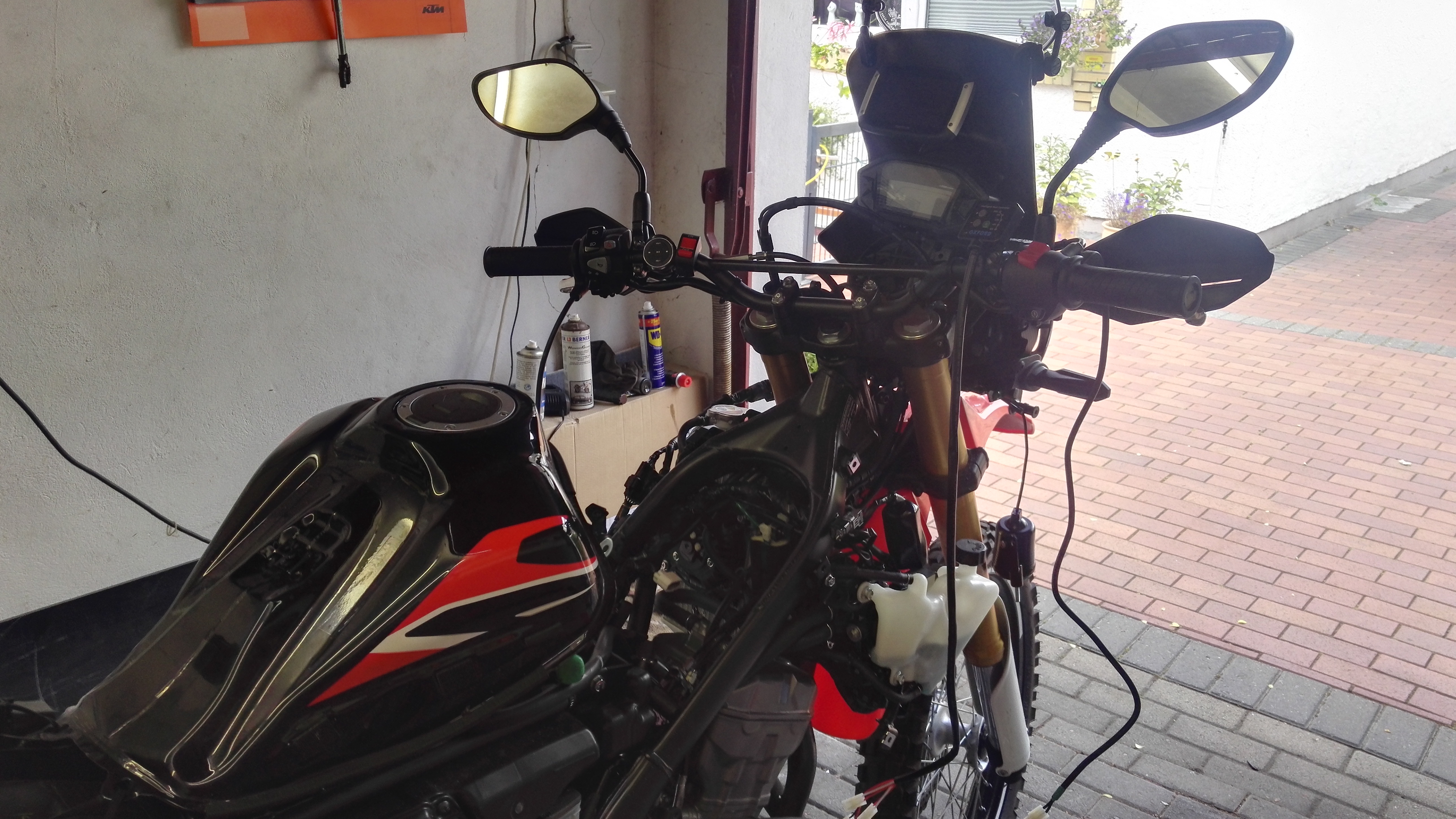

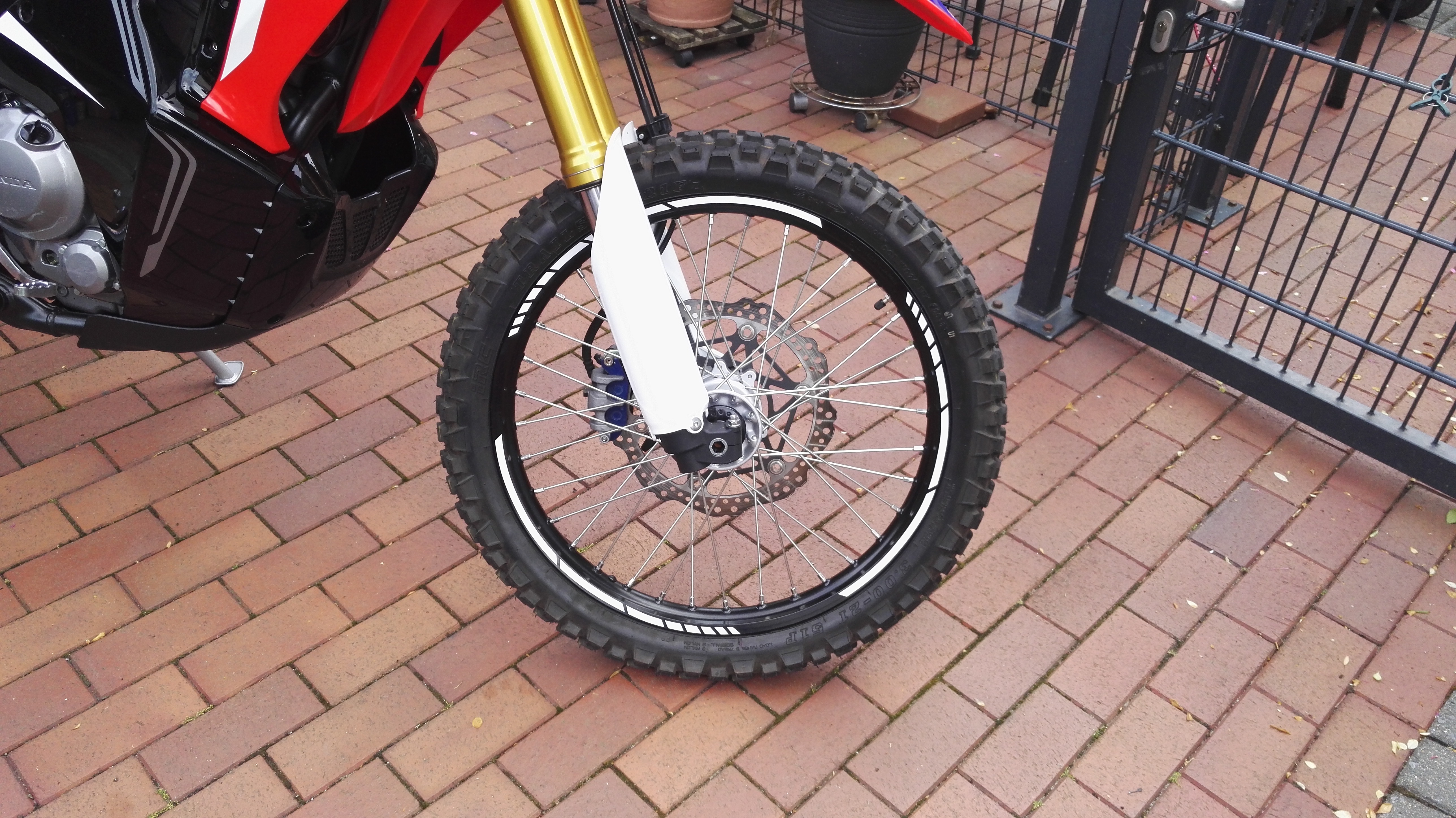

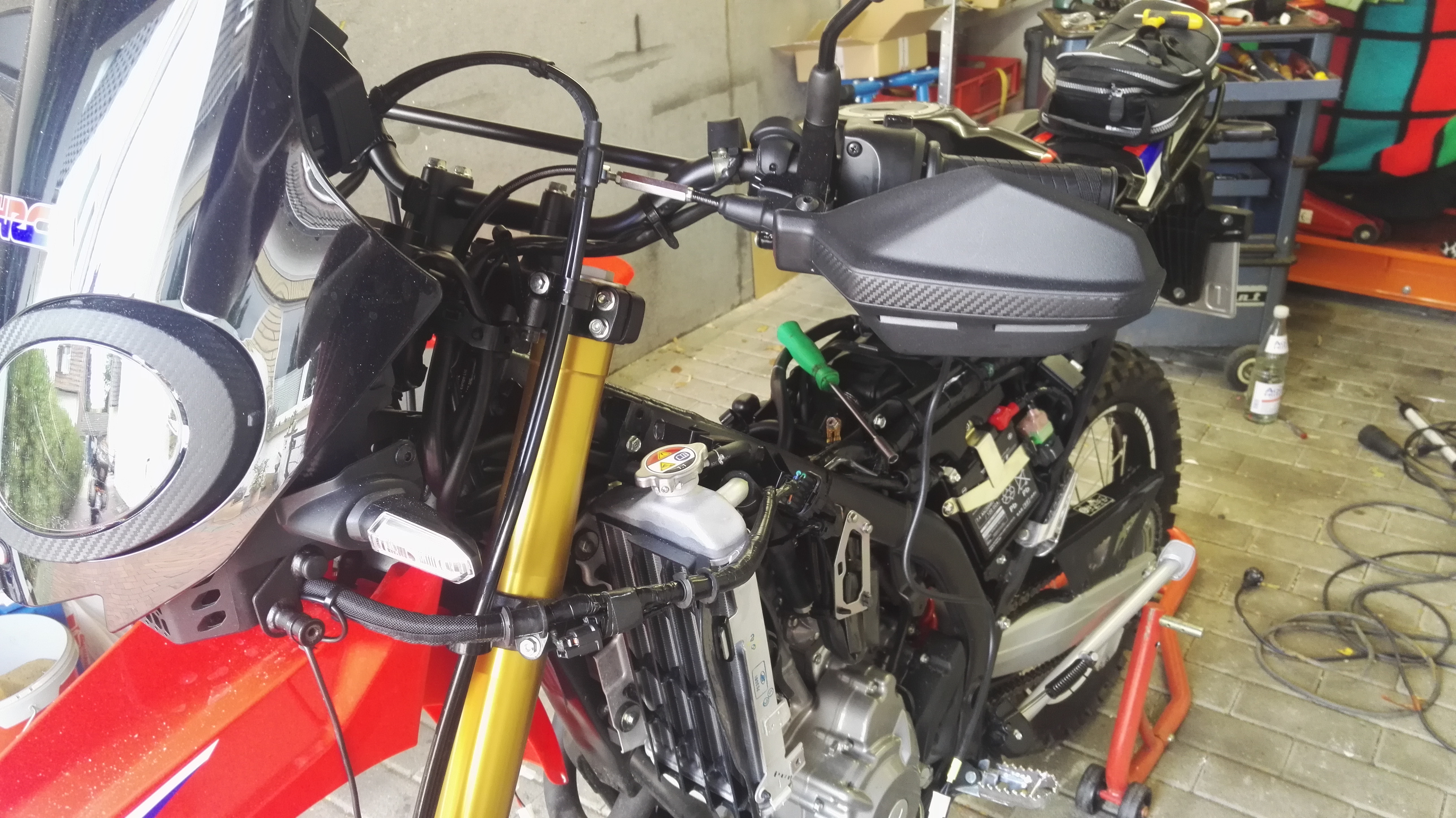

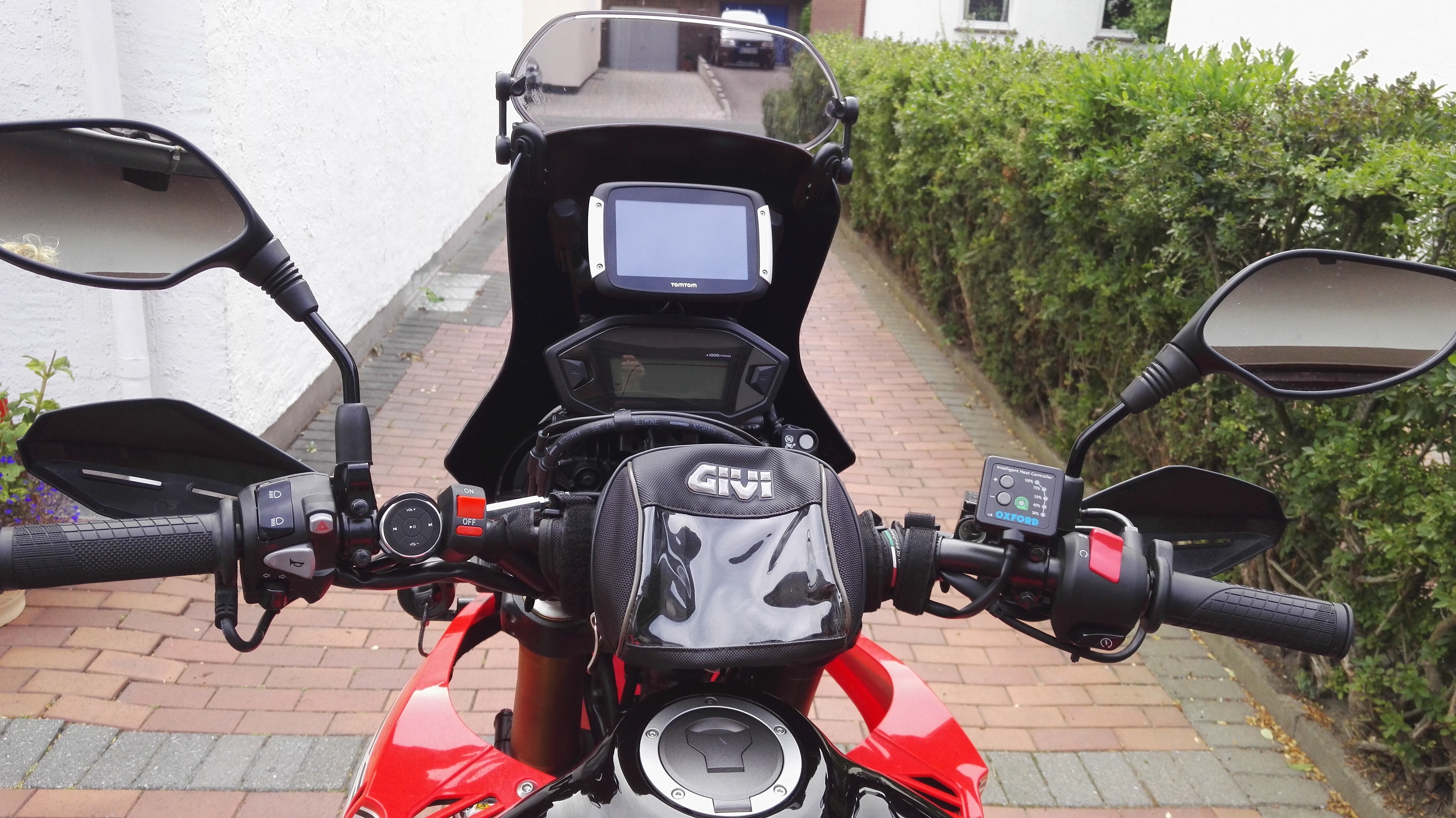

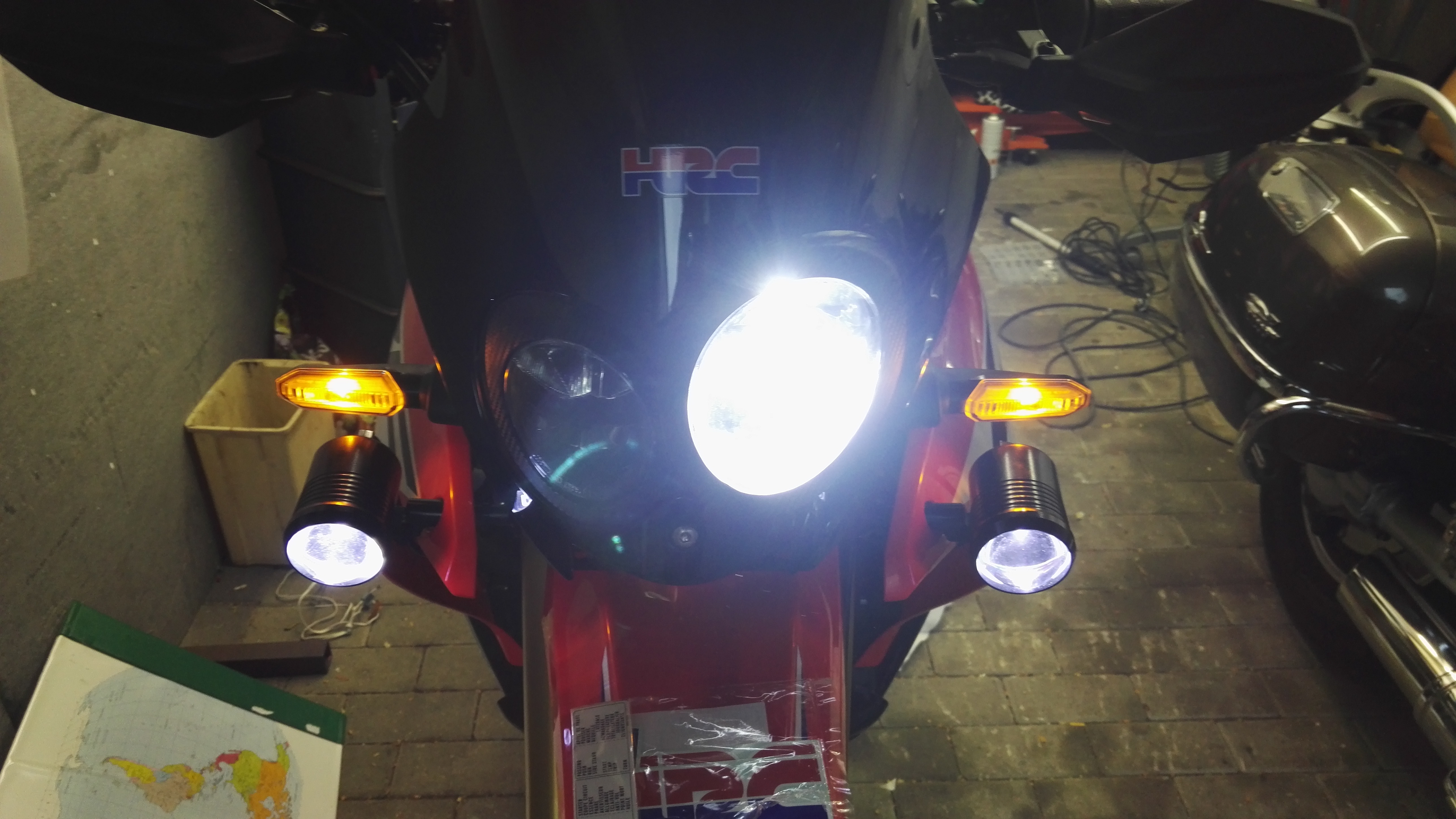

Fleißig war ich auch....neben Navi,und USB Dose, habe ich jetzt auch Zusatzscheinwerfer, Heizgriffe, Lenkertasche, Felgenaufkleber, Gepäckträger und Endurotache verbaut. Des weiteren die vordere Scheibe von innen in schwarz seidenmatt lackiert und meinen Scheibenspoiler angebaut.....
Nun kommt noch die Lenkererhöhung und...fertig.
Das zerlegen der Kleinen ist super easy und erklärt sich von selbst....ich versuche mal paar Fotos einzufügen.

Ist am Lenker links eine Fernbedienung fürs Navi?
Welchen Zusatztacho hast Du verbaut?
Hast du einen Link für die Zusatzscheinwerfer?

links der Knopf ist der "Medienbutton" .Mit diesem kann ich per Bluetooth ein Handy bedienen...z.B.um einen nächsten Titel zu wählen oder zur Lautstärken Anpassung.wenn ich Musik per Kopfhörer höre.
Der Zusatztacho ist mein TomTom Rider Navi :-)i. Die Zusatzscheinwerfer kommen aus China....Einfach Mal bei Wish suchen...kosten ca 20€ mit Schalter

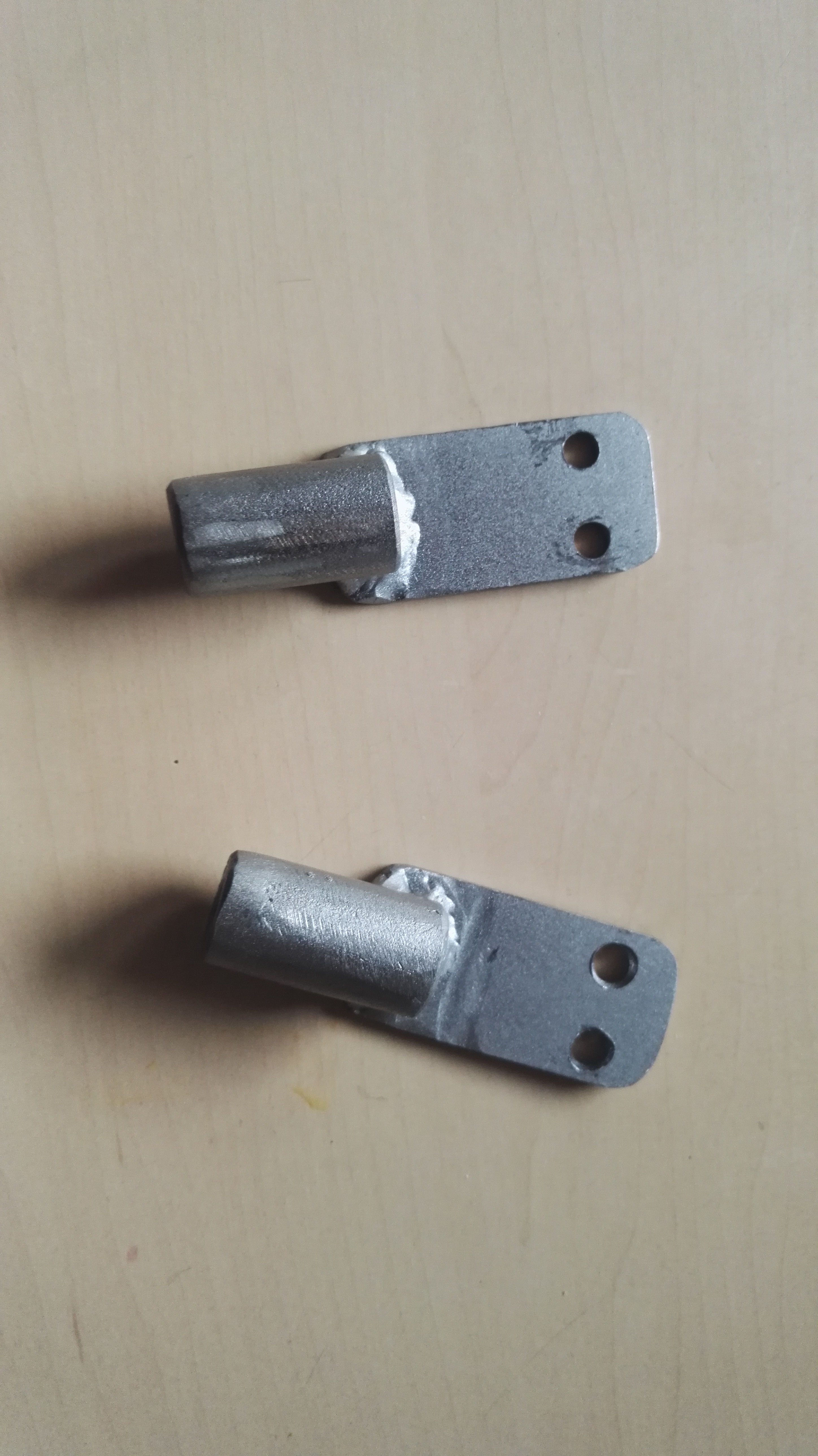

Die Halter habe ich selber entworfen und mir dann bauen lassen.Sie werden an der original Befestigung der Seitenverkleidung angebaut....so kann man sie auch ohne weiteres Rückrüsten.
Werde gleich mal die Bilder vom Halter versuchen einzustellen.
