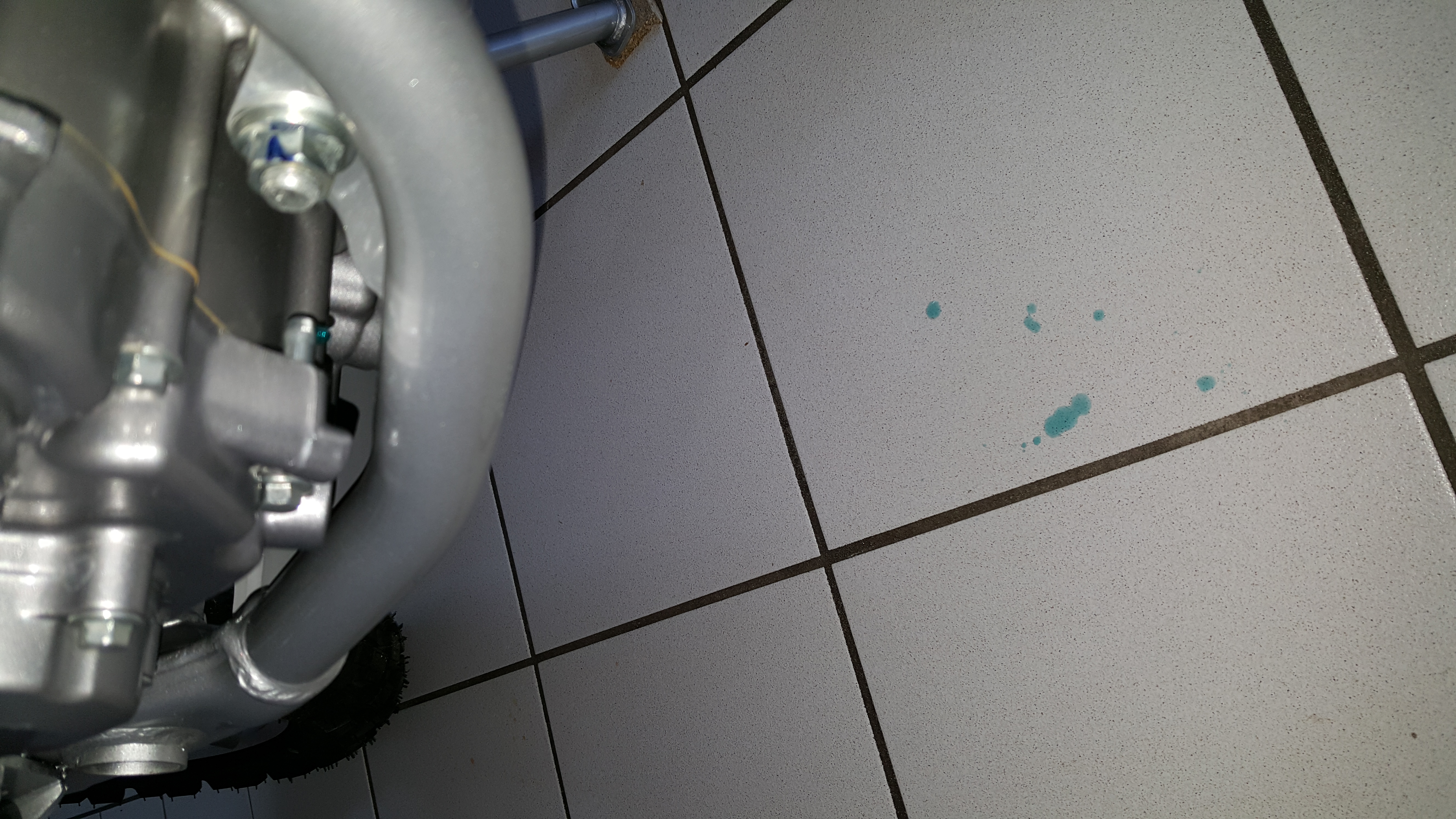

Re: Kühlmittelaustritt ("weeping") an der CRF250L
Beitrag von RoteZora »
Moin,
bei meiner neuen L hatte ich das Phänomen auch. Das fiel vor allem auf, weil das Motorrad zunächst in der Küche stand :mrgreen: . Da hatte sie erst 2 km gelaufen. Das Getropfe ließ mit der Zeit nach. Beim Einfahren der Maschine habe ich das nicht mehr bemerken können und bin davon ausgegangen, dass einfach die Befüllung zu "gut gemeint" war und das Kühlmittel aus dem Überlauf getropft ist. Allerdings werde ich anlässlich dieser Diskussion mal wieder ein Adlerauge darauf werfen. Da die L nicht mehr in der Küche steht - also nicht mehr auf weißen Fliesen - muss ich dafür genauer hinschauen.
Grüße von der RotenZora
