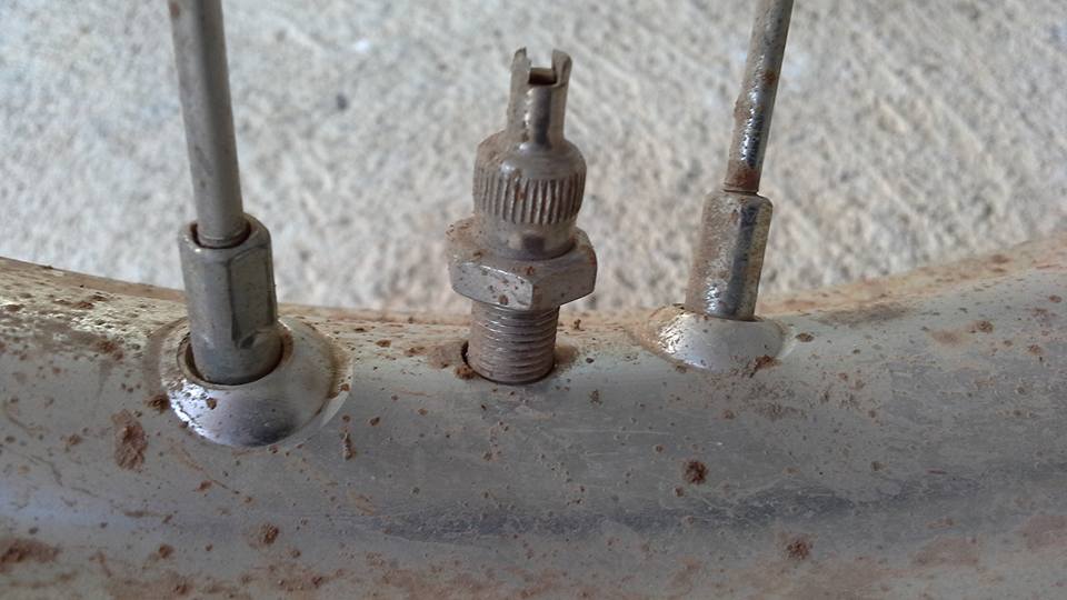

UND HIER EINE KORREKT GESICHERTE VENTILMUTTER
- 15056495_1234365276638846_3101280601732140442_n.jpg (58.33 KiB) 8173 mal betrachtet
