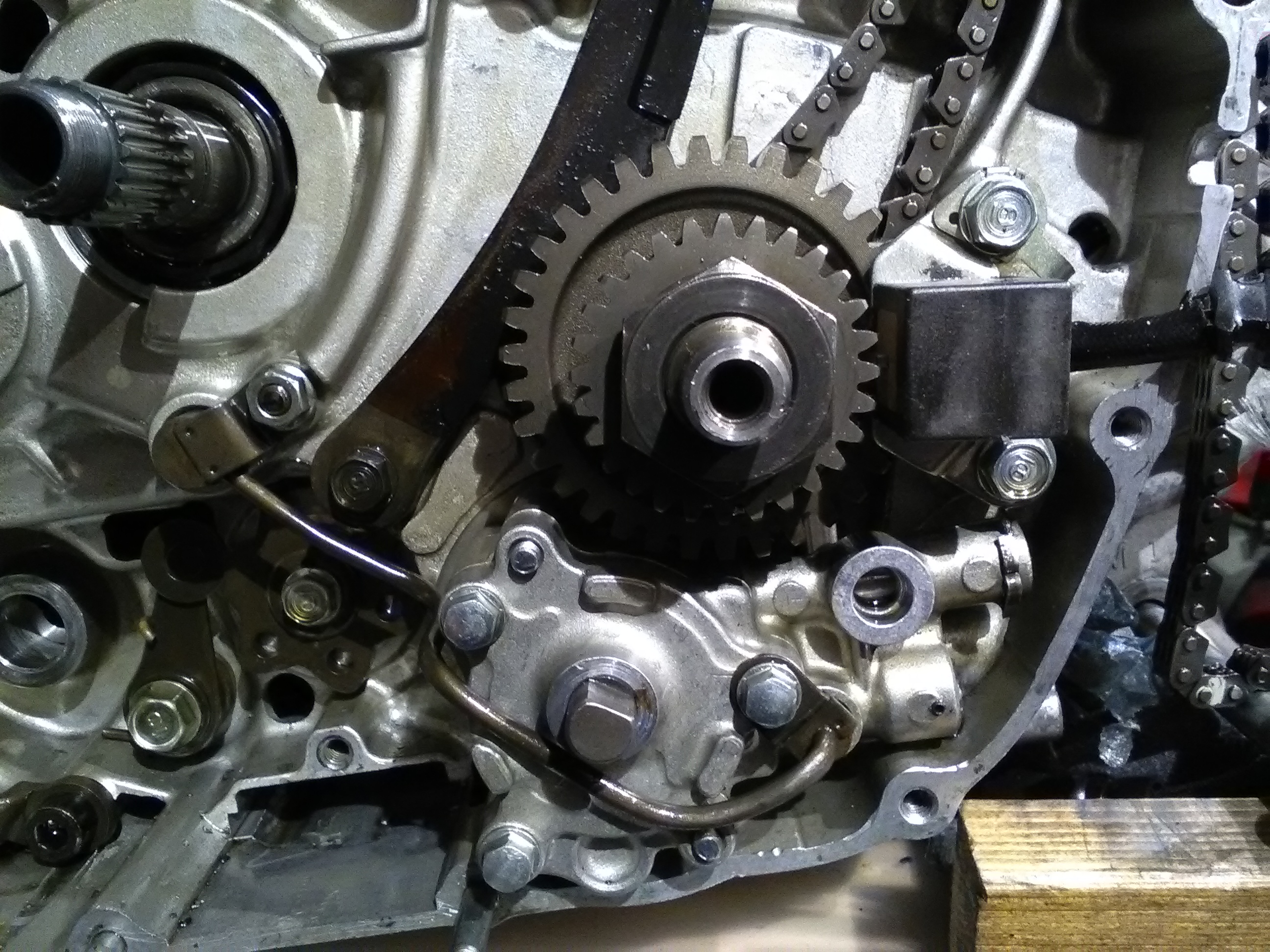

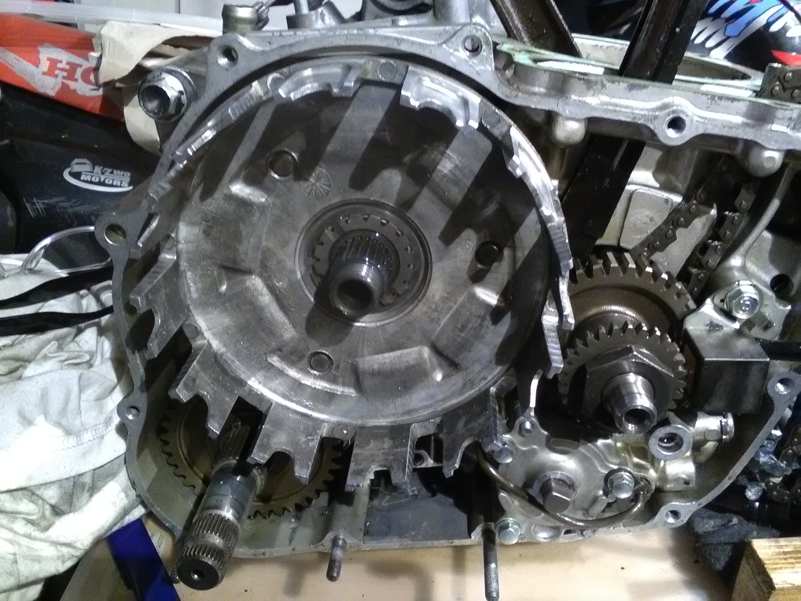

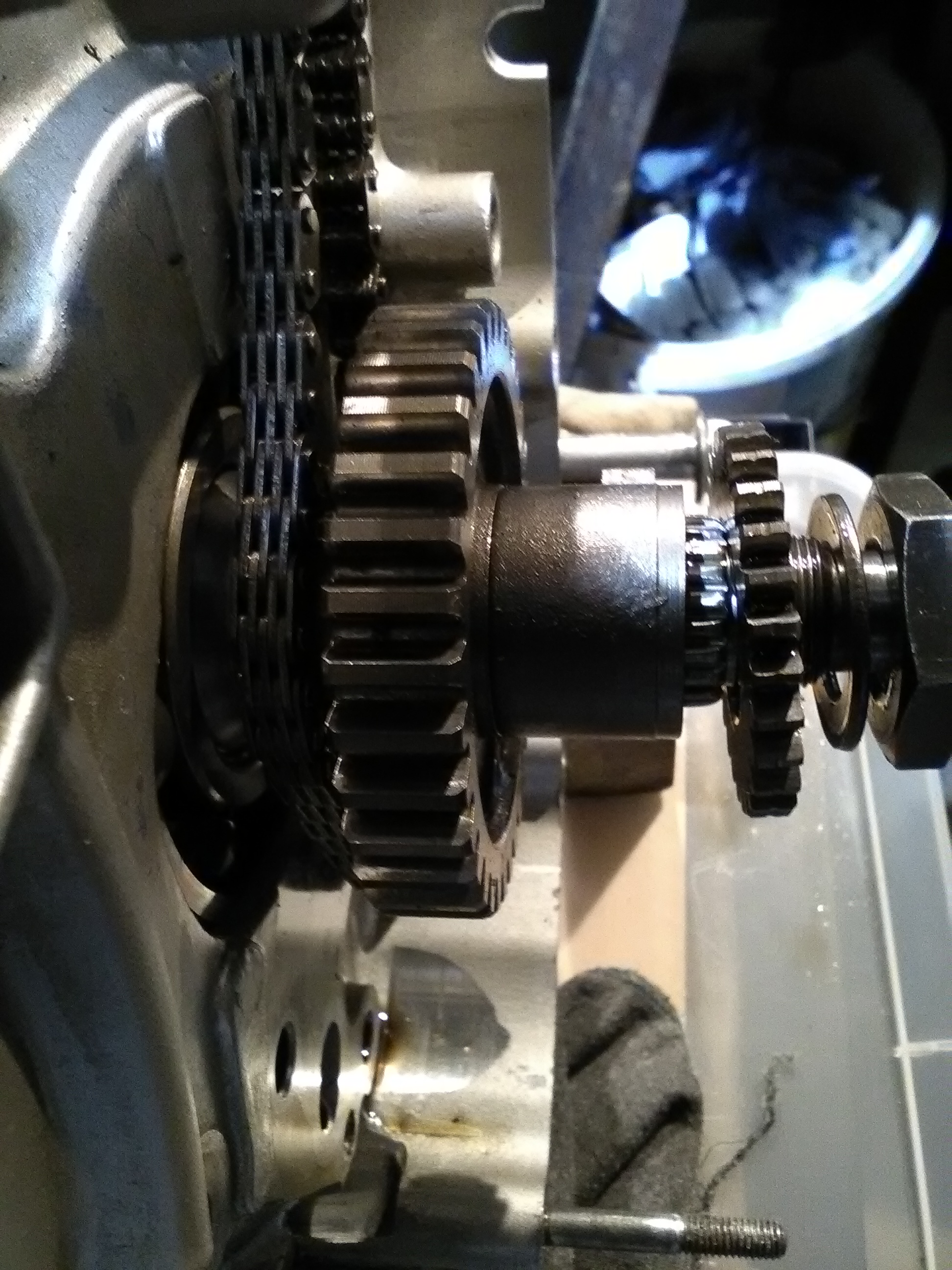

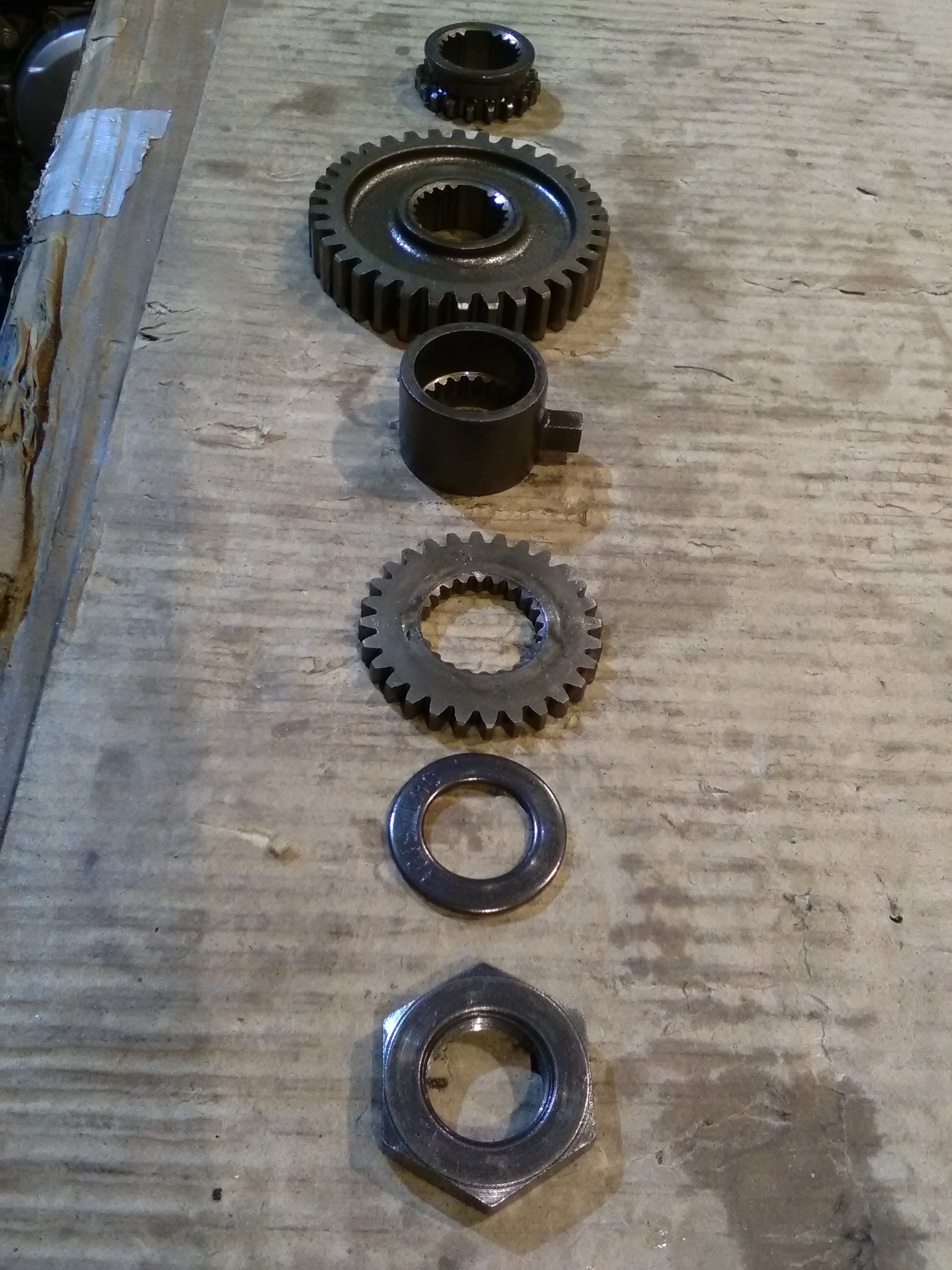

Beiträge: 5429
Re: Meine Hybrid-Domi
Hier mal ein paar Impressionen.
Ist ein bisschen mehr als nur das Ölpumpenzahnrad. :P
Und die Zahnräder passen nur in einer Position auf die Welle.

tommy89
Beiträge: 552
Registriert: Sa 25. Mär 2017, 17:46
Motorrad: - RD02 NX650 US-Modell Bj. 1989 -
Cagiva Navigator 2005, Yamaha R1 1998, Honda Dax 1973, Beverly 500 2003
Beitrag von tommy89 »
Moin Tom,
hier kann man gut den Unterschied sehen. Hatte auch so einen Motor in die Domi gebaut.
Grüße tommy
