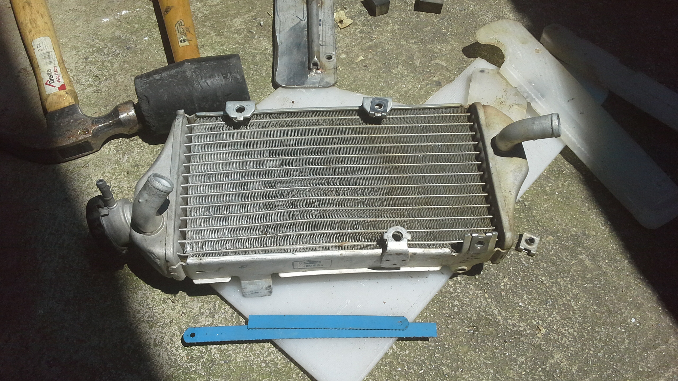

Was bist du denn immer gleich so pompöös drauf ? Darf man dich nix fragen ? Geht's dir nicht gut ? Kann ich etwas für dich tun und/oder dir bei etwas helfen?
Re: Was hast Du aktuell an Deiner CRF geschraubt
😂 Dachte ehrlich gesagt aber auch das soll vielleicht Kunst sein. So wie aus gebogenen Ringschlüsseln Türgriffe oder Garderobenhacken gebaut werden.😂
Aber klasse Idee. Da hoffe ich für dich, daß du den Kühler nicht mehr richten musst.

kendo hat geschrieben: Sa 22. Sep 2018, 05:05 20180909_090110.jpg
Und du bist echt Zweiradmechaniker?

Kühler rep.
Ein Tipp, wenn du nach links umfaellst, in Ventilator auf Freilauf kontrollieren
Entweder er schmort ab, oder er fräst sich in denn Kühler
