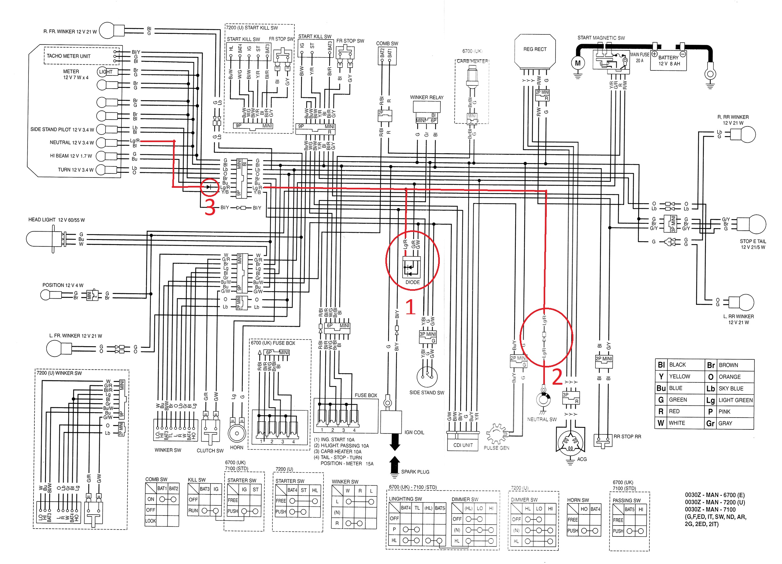

So.... ich habe nun irgendwo im Netz einen Schaltplan als PDF von einer Domi aufgetrieben (der Dateiname deutete zumindest darauf hin, das der Plan von einer Dom ist).... von welcher genau weiß ich nicht, sind auf jeden Fall ein paar Dinge anders als bei mir (z.B. nur eine Blinkkontrolllampe). Auf jeden Fall kann man in der Datei um einiges mehr erkennen als in meinem Rephandbuch!
Ich habe den Plan hier mal angehängt und den Kabelstrang Lg/R (zum Neutralschalter) rot hervorgehoben. Ich hoffe immernoch, dass der Fehler irgendwo auf dieser Strecke liegt!
Habe mit meinen Paint-Künsten dann noch drei Dinge markiert zu denen ich eine Frage hätte:
1.Das sollten ja die beiden Dioden im Sicherungskasten sein?
2.Ist das der Japanstecker der relativ kurz vor dem Sicherungskasten sitzt?
3.Was und vor allem wo soll diese Diode hier sein??? Was macht die denn da? Kann das sein, dass die im originalen Tacho sitzt??
Kann wie gesagt keine Angaben darüber machen, was das für ein Modell ist das da beschrieben wird, vllt ist das ja auf nem anderen Plan ganz anders.

Beiträge: 4971
Re: Neutralleuchte leuchtet komisch
Diese Diode (dein Punkt 3): Ob die im Tacho sitzt kann ich nicht sagen, ist aber unwahrscheinlich. Sitzt eher im Kabelbaum zum Tachogedöns.
Die fehlt übrigens bei ganz frühen Domis. (Bis Baujahr ? genau weiss ich nicht). Da müsste man klären ob deine (welches Baujahr ?) die hat oder nicht.
Die Funktion. Da zitire ich mich mal aus dem alten Forum...
Von der "reinen" Funktion der Sache an sich könnte man auf diese D verzichten,
in puncto "Störfestigkeit" der Schaltung (besonders in einem Fehlerfall an anderer Stelle)
wäre sie aber trotzdem ratsam.
Dein Punkt 2.
Da ist sehr sicher der Steckverbinder im Kabel (normale Pressmuffe u. Stift) ganz unten am Kettenkasten gemeint.
Auf keinen Fall ist (schon nach der Zeichnung, den Schaltzeichen) ein Japanstecker gemeint.
Punkt 3.
Diese 2 Dioden sind die die bei den meisten Domis im Sicherungskasten sitzen "sollten/müssten".

Beiträge: 6180
@Pumba: wassn das für nen Schaltplan?
Land, Baujahr usw?
Da ist die Vergaserheizung eingezeichnet!
Das ist kein DE-Modell!
Was hast Du für ein Baujahr?
Deutsches Modell?

das der Plan nicht meinem Modell entspricht ist mir bekannt!
Ich weiß wie gesagt auch nicht, von welchem Modell dieser Plan ist. Ich hatte ihn auf eine Internetrecherche nach einem Schaltplan gefunden bei dem man die Farbkürzel noch einigermaßen lesen kann...
Beim Schaltplan aus meinem RepHandbuch kann ich die Farbcodes leider nicht lesen da das so klein und mies gedruckt ist. Daher hab ich das Netz bemüht. Der Dateiname war wie gesagt "honda-dominator_wiring".
Bei meinem Moped handelt es sich um eine '88er Rd02. Gehe davon aus, dass es ein deutsches Modell ist.
Nichts desto trotz werde ich mich nun auch mal auf die suche nach dieser DIode machen (Punkt 3)!
Danke und Beste Grüße!
Beiträge: 6180
Genau darum meine Frage.
Eine Diode in einem Schaltplan der nicht zu Deiner DOMI passt
und darüberhinaus im zur 88er RD02 passenden Schaltplan nicht vorhanden ist.
Viel Erfolg bei der Suche !
Nochmals ...
Da sind einige Unterschiede in der Elektrik der einzelnen Modelljahre.
Vernünftige Fehlersuche..... passender Schaltplan.
Beiträge: 4971
pumba hat geschrieben: Mo 22. Okt 2018, 09:16...Bei meinem Moped handelt es sich um eine '88er Rd02...
Die 88er hat die dritte Diode (Strecke Glühwendel Neutrallampe -> zu den 2 Kathoden der zwei Dioden im Sicherungskasten und Neutralschalter),
(deine eingezeichnete Nr. 3) laut dem 88er Schaltplan nicht.
Übrigens sind die 2 (anderen) Dioden im 88er Schaltplan "im" Sicherungskasten eingezeichnet, während diese auf deinem Schaltplan irgendwo "extern" sitzen zu scheinen.
Es lebe die Vielfalt. ;)
