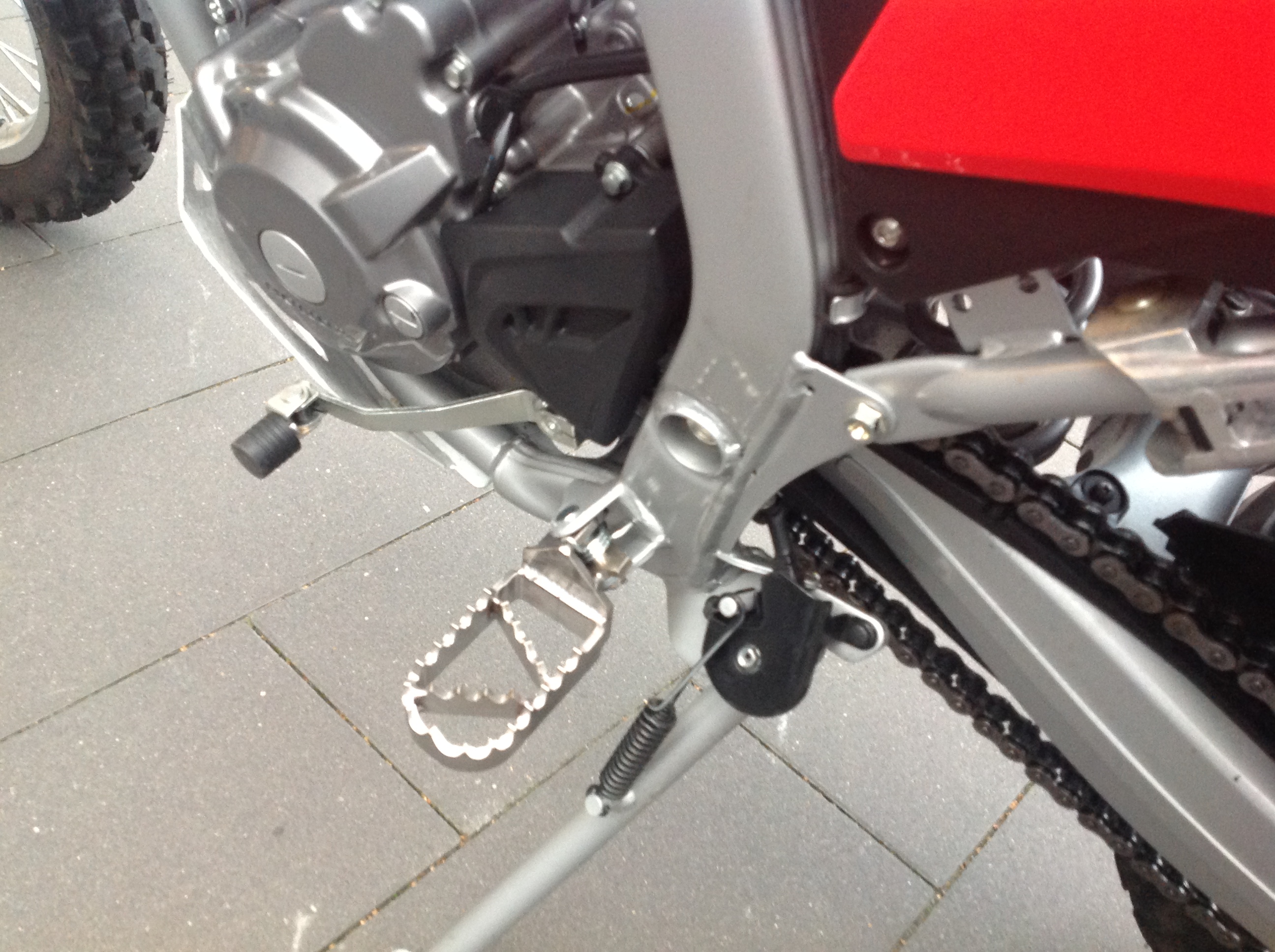

habe heute die Fussrasten bekommen und angebaut
Ausführung Rally.Die sind größer als das Original.Einige Dinge musste ich nacharbeiten, aber die Qualität ist wirklich gut.Die Stellung des Schalthebel anpassen war natürlich kein Problem, die Anpassung des Bremshebels etwas mehr.Damit ich nicht den kpl. Fuß von der Raste nehmen muss zum Bremsen, und der verstellbare Weg am Geberzylinder zu gering ist, habe ich die Kontermutter am GZ flach geschliffen.Der Bremslichtschalter ist jetzt in der tiefsten Stellung.Daran sieht man , wie tief ich den Hebel einstellen musste.
Zum Fahren....bin nur 70 km weit gekommen...dann leider Platten bekommen :-( Bis dahin absolut positiver Eindruck....die größere Auflagefläche gefällt mir super beim stehend fahren.Die Vibrationen kaum noch spürbar...der Kniewinkel viel entspannter.
Jetzt noch die Lenkererhöhung (immer noch Rückstand)und ich bin rundum glücklich.Für so enge Trails wie im Thailand Video ,wahrscheinlich zu groß.... für meine Offroad Einlagen ideal.
Wenn ich nach einer längeren Fahrt andere Eindrücke haben sollte, melde ich mich nochmals.
LG Martin

Heute die Rasten in "Size Standard" erhalten.
Montiert ...
passt!
So gefällt mit das an der "L" besser ;-)
