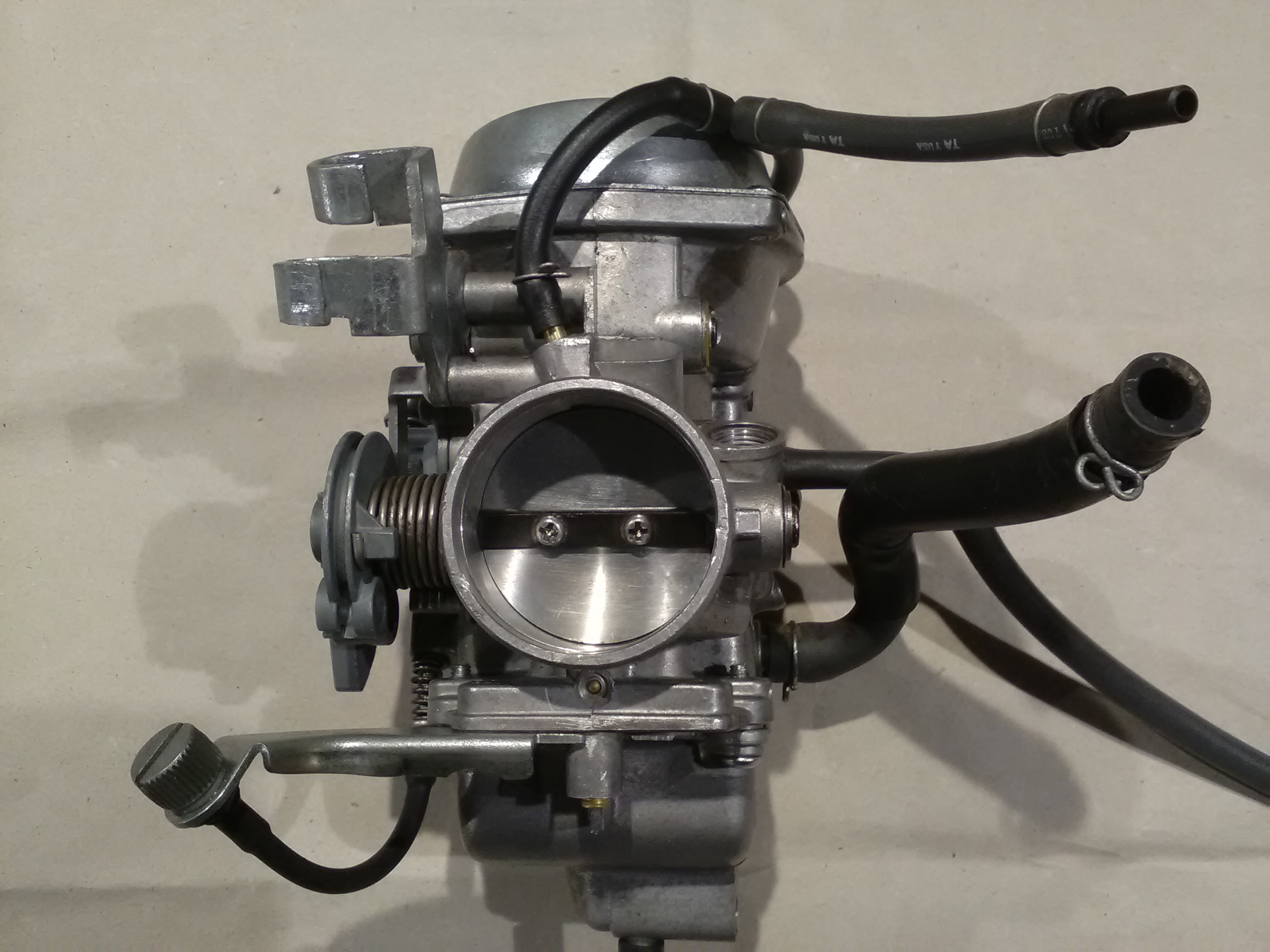

Re: [Fragen] Benzinfilter / Kerzenbild / Vergaser

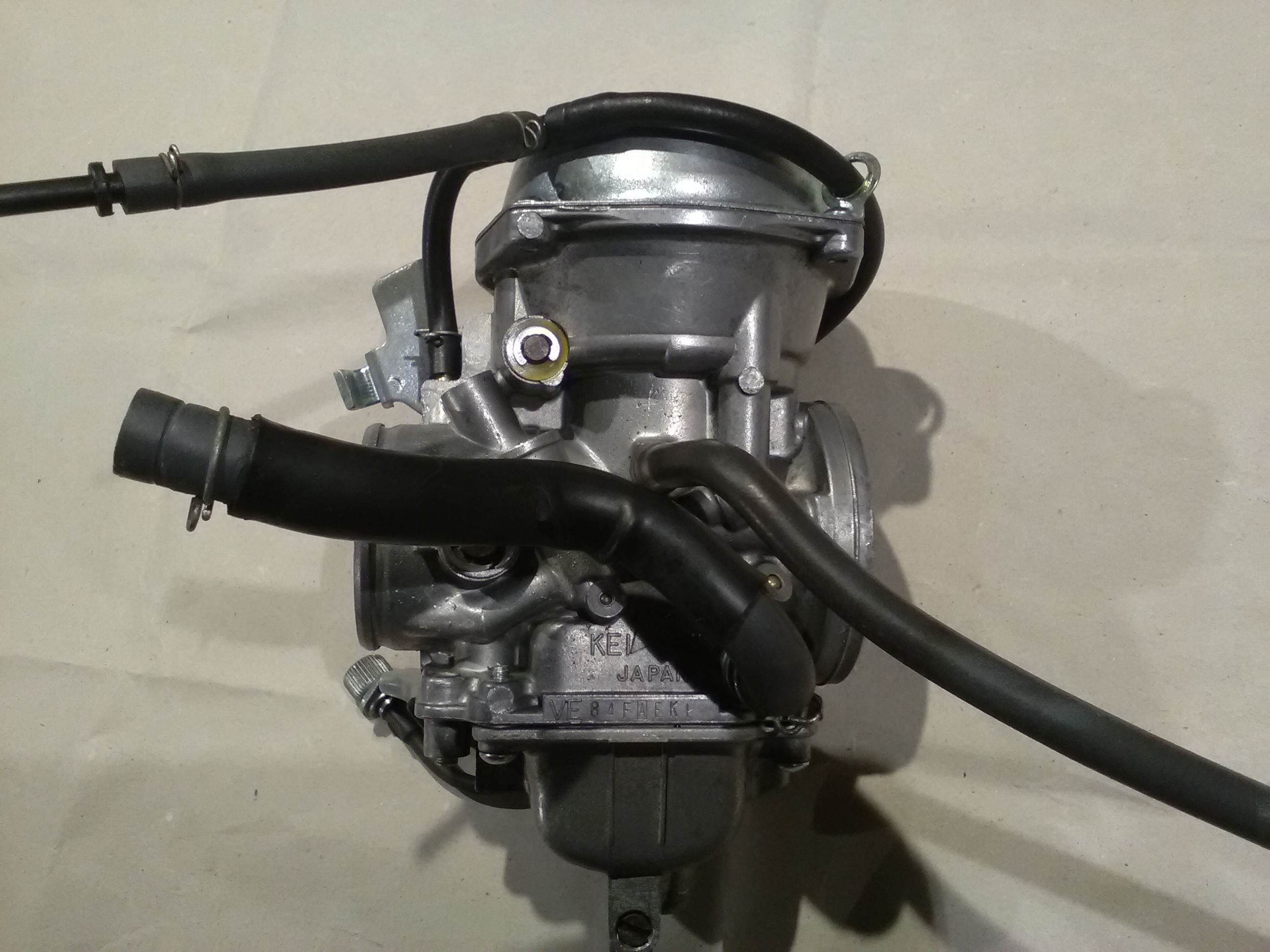

Irgendwie hat der Isolator am Vergaser nicht richtig abgedichtet. (dreckiger Rand da wo die Schelle sitzt)
So sehen die Vergaser bei mir nach der Reinigung außen und innen aus.
Kostet aber eine Kleinigkeit.

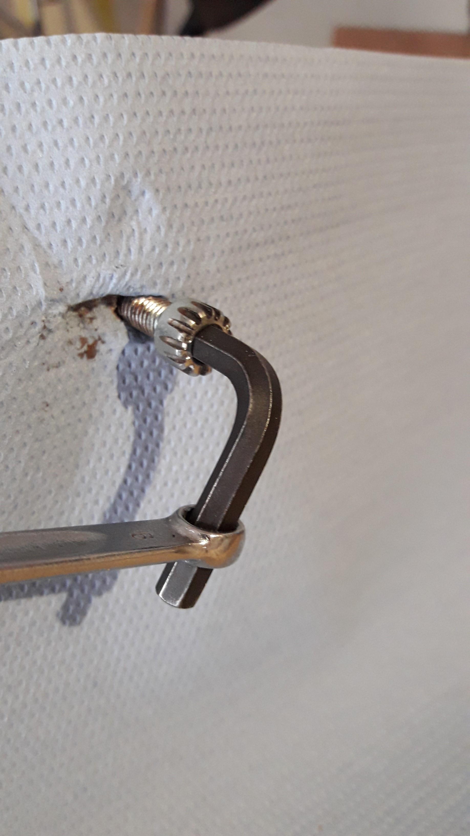

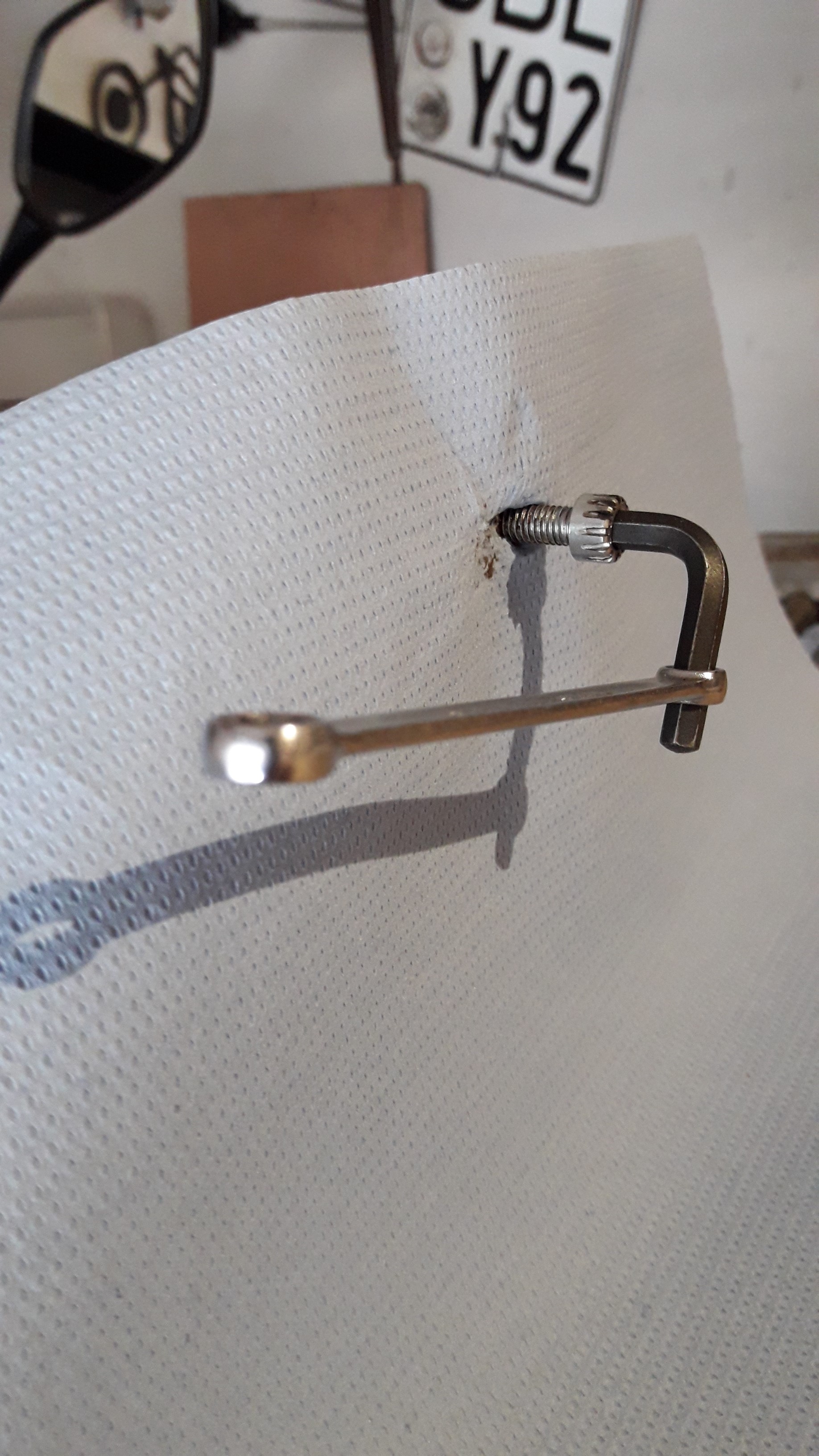

So öffne ich die untere Schraube am Isolator.
Leicht gerändelt um die mit den Finger möglichst weit einzudrehen.
Den Rest mit dem Spezialschlüssel. :P

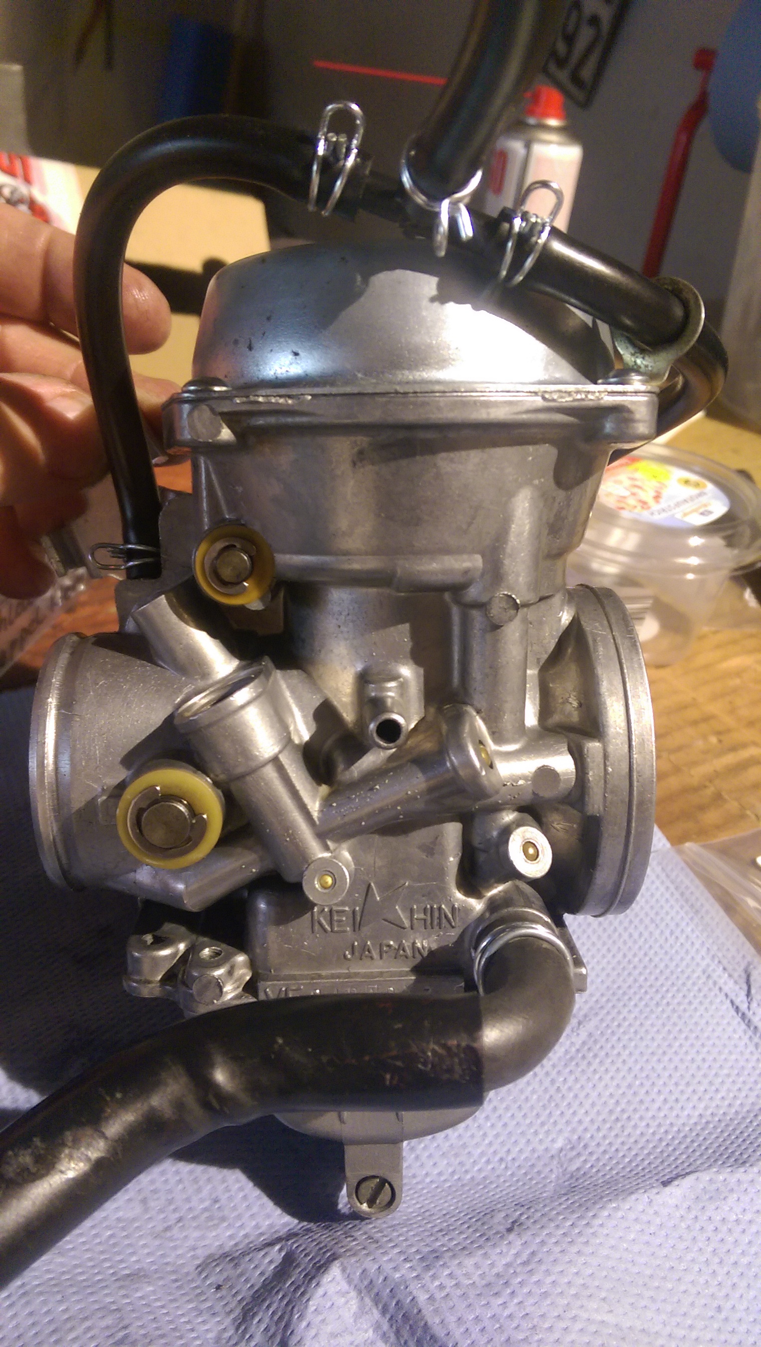

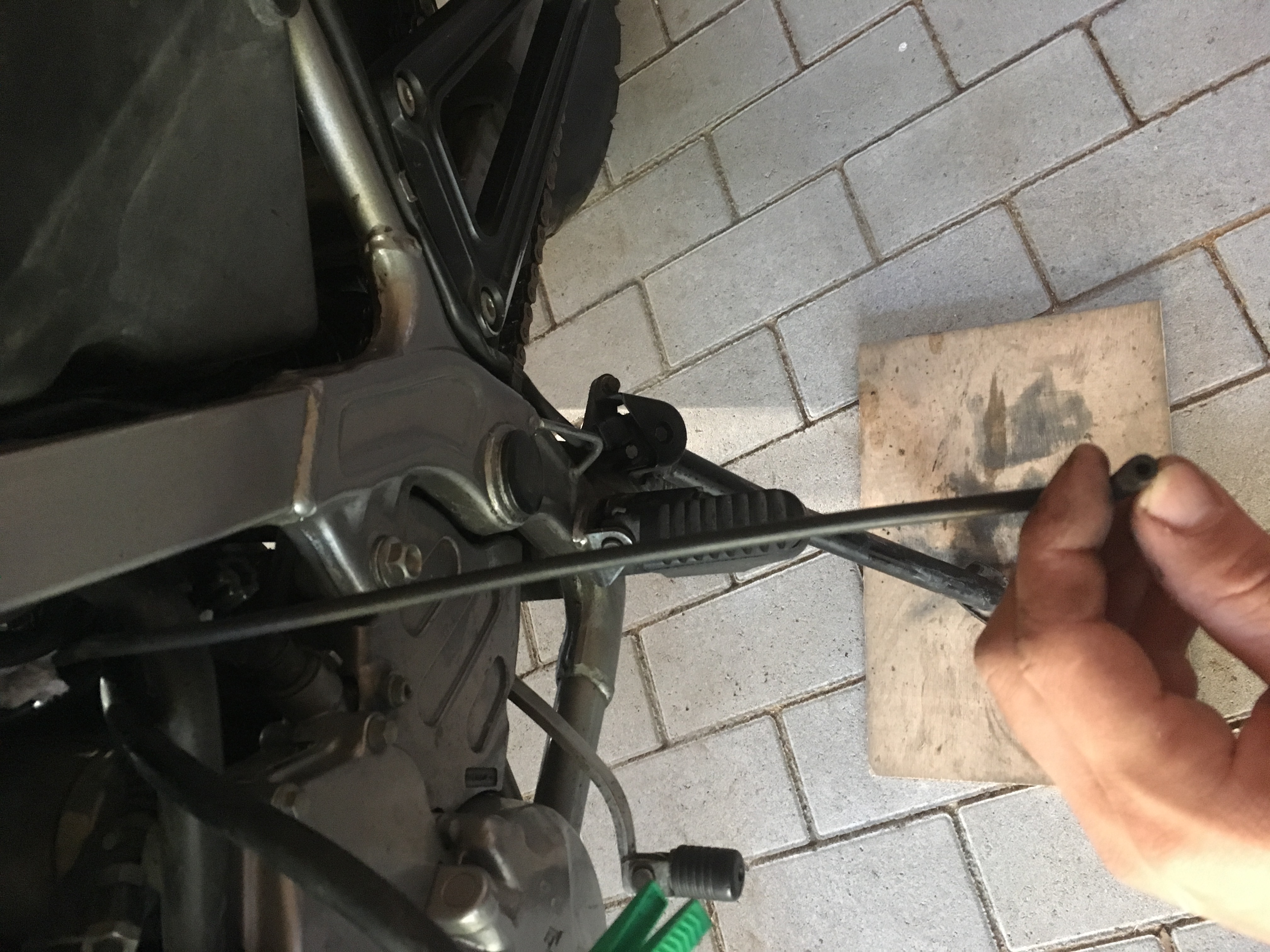

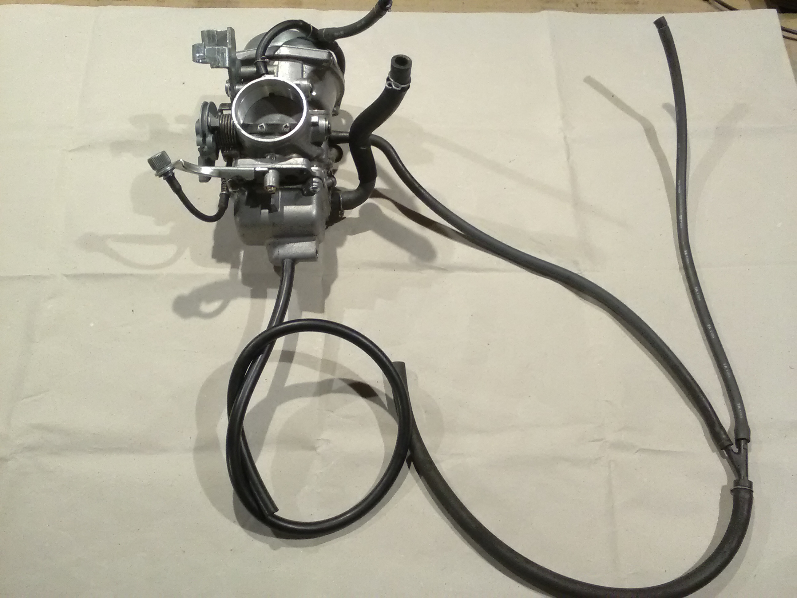

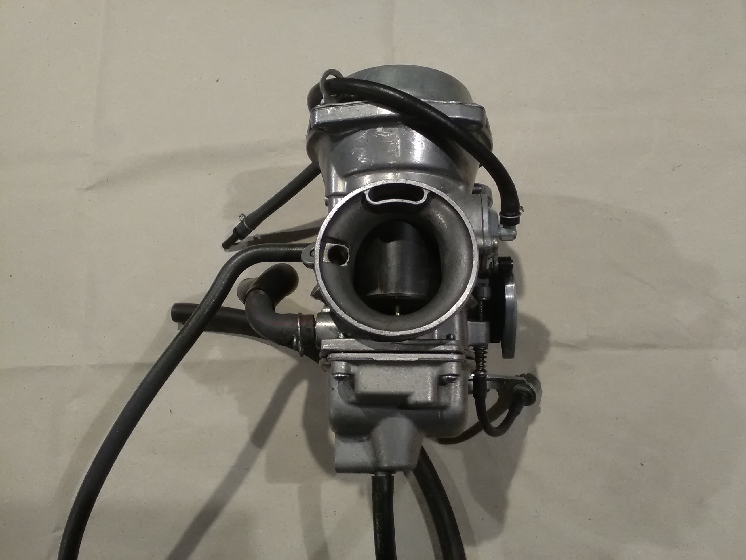

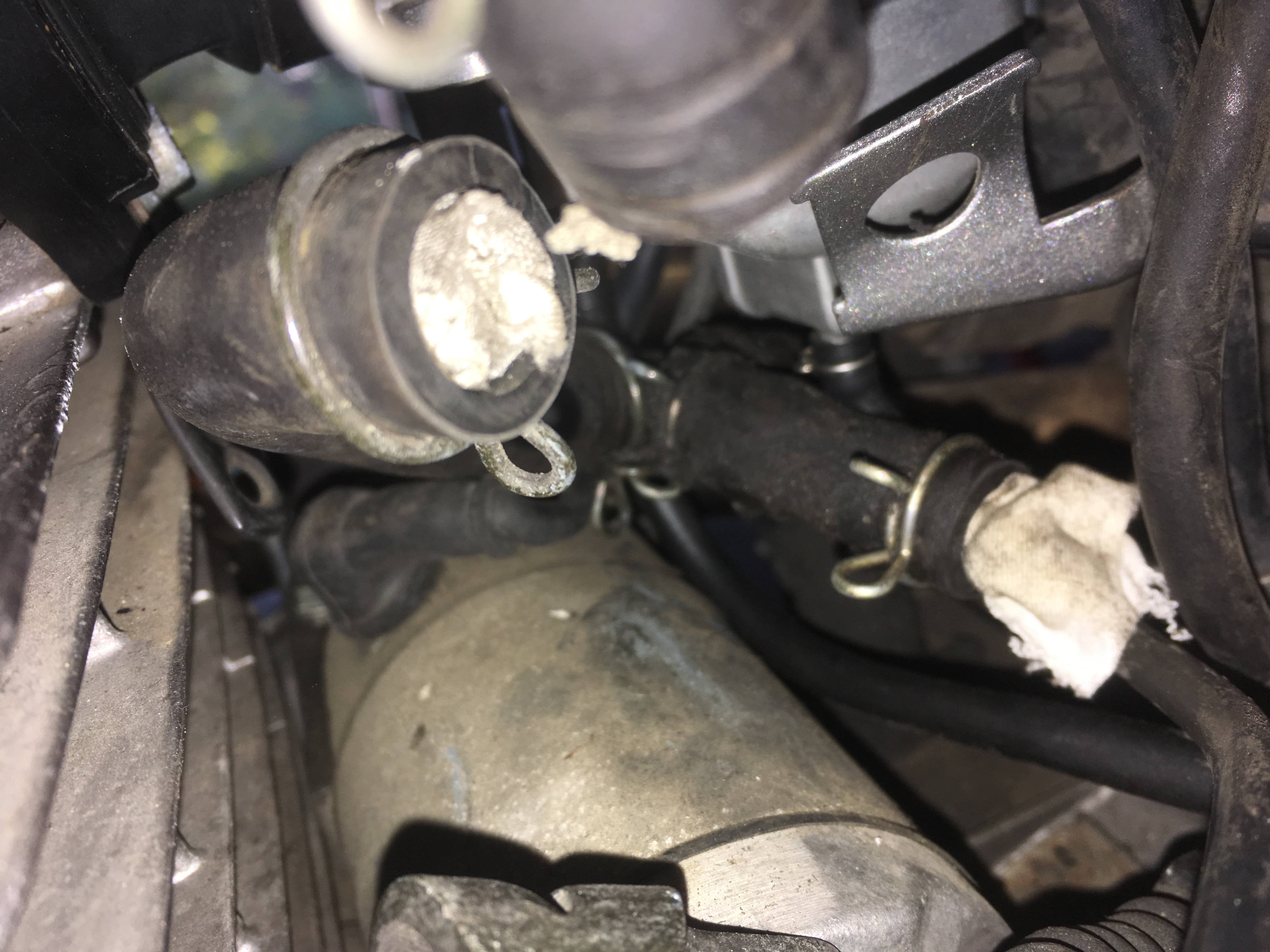

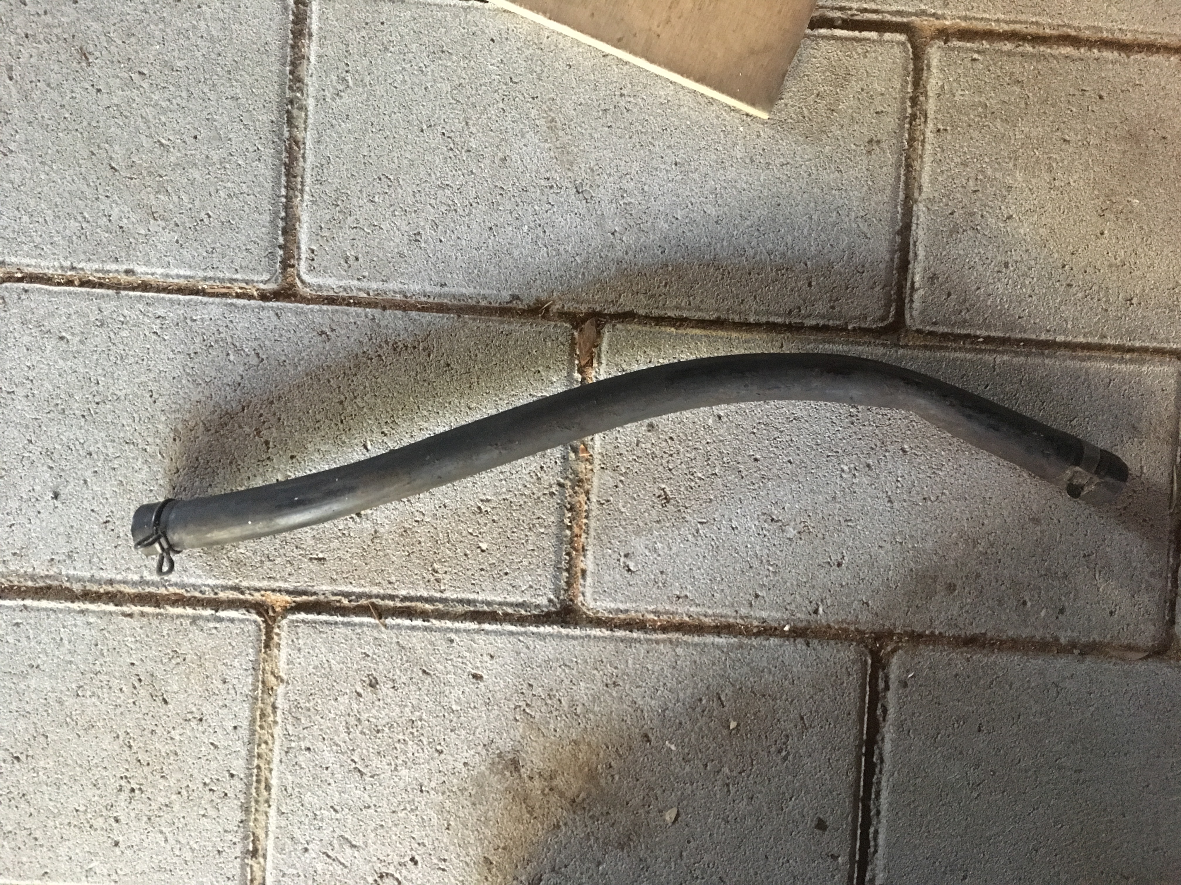

Beim Zusammenbau sind mir ein paar Schläuche unklar.

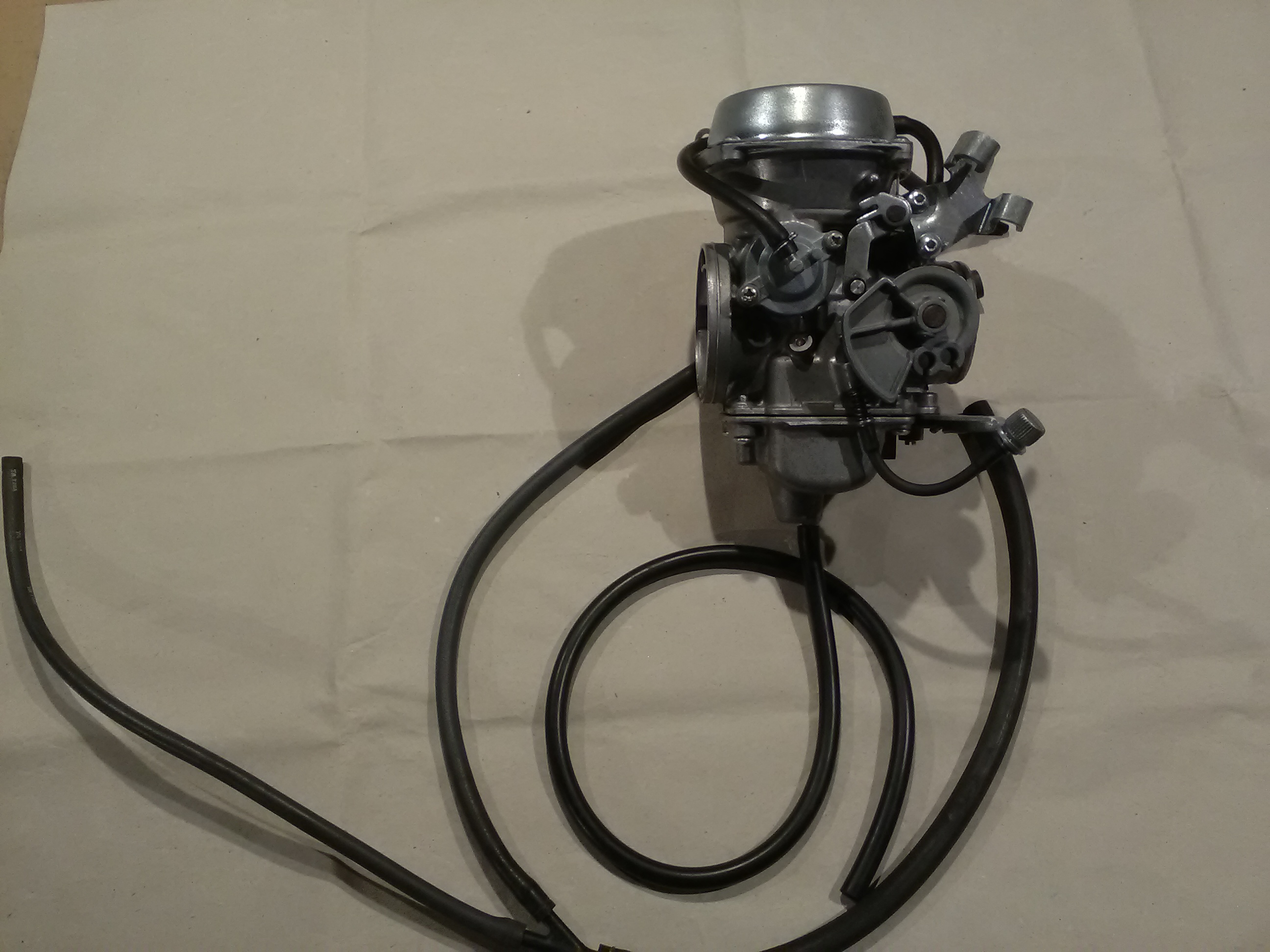

- Ein langer geht ganz unten an den Vergaser ran - wo endet er? Ist das ein Ablaufschlauch und kommt in die "Sammelklammer" unten zu den anderen? (Bild1)
- Ein dicker Schlauch der einen Stutzen drauf hat und definitiv in die "Sammelklammer" geht. Ich meine der geht an den Ölabscheider - nur wo da? (Bild2)
- 3 dicke Schläuche - da dachte ich die kommen alle an den Ölabscheider weil das vom Abstand her passen würde - dann bleibt aber der dicke aus Bild2 übrig. (Bild3)
Danke & Grüße

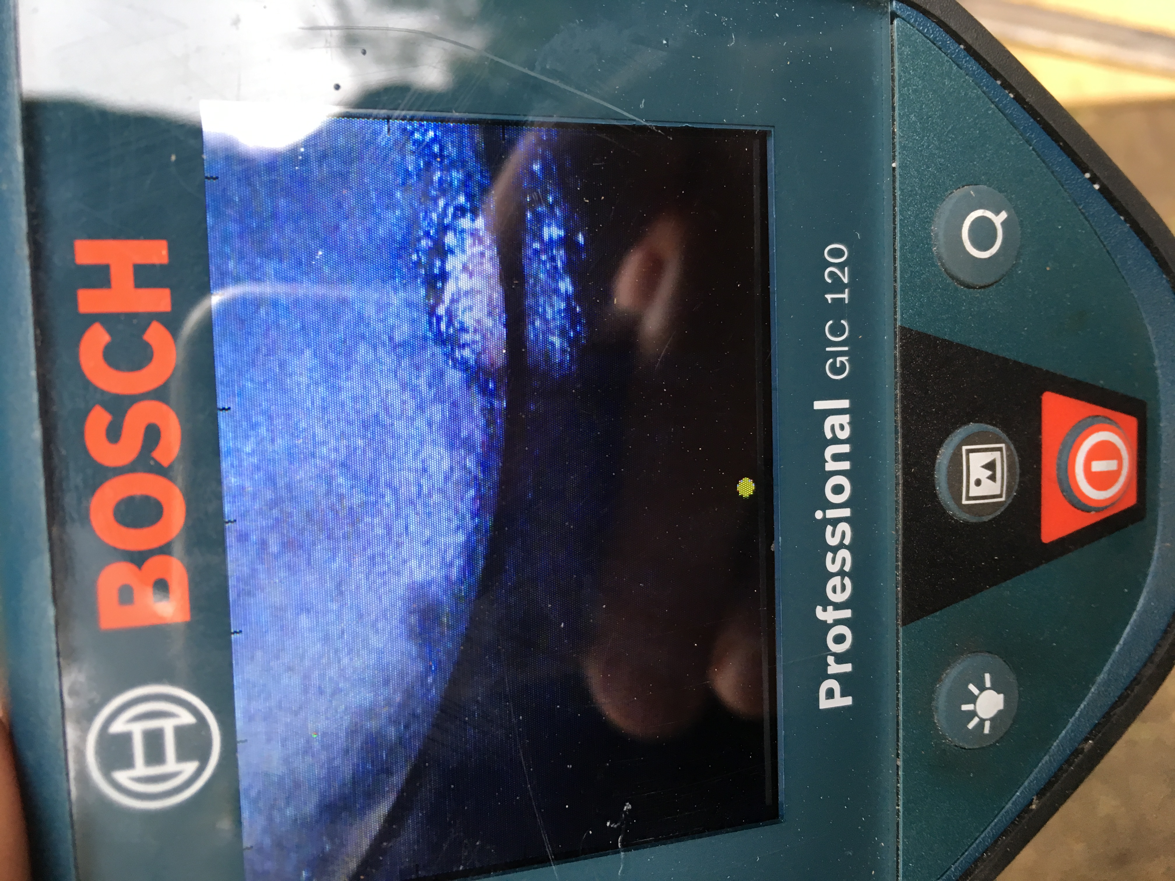

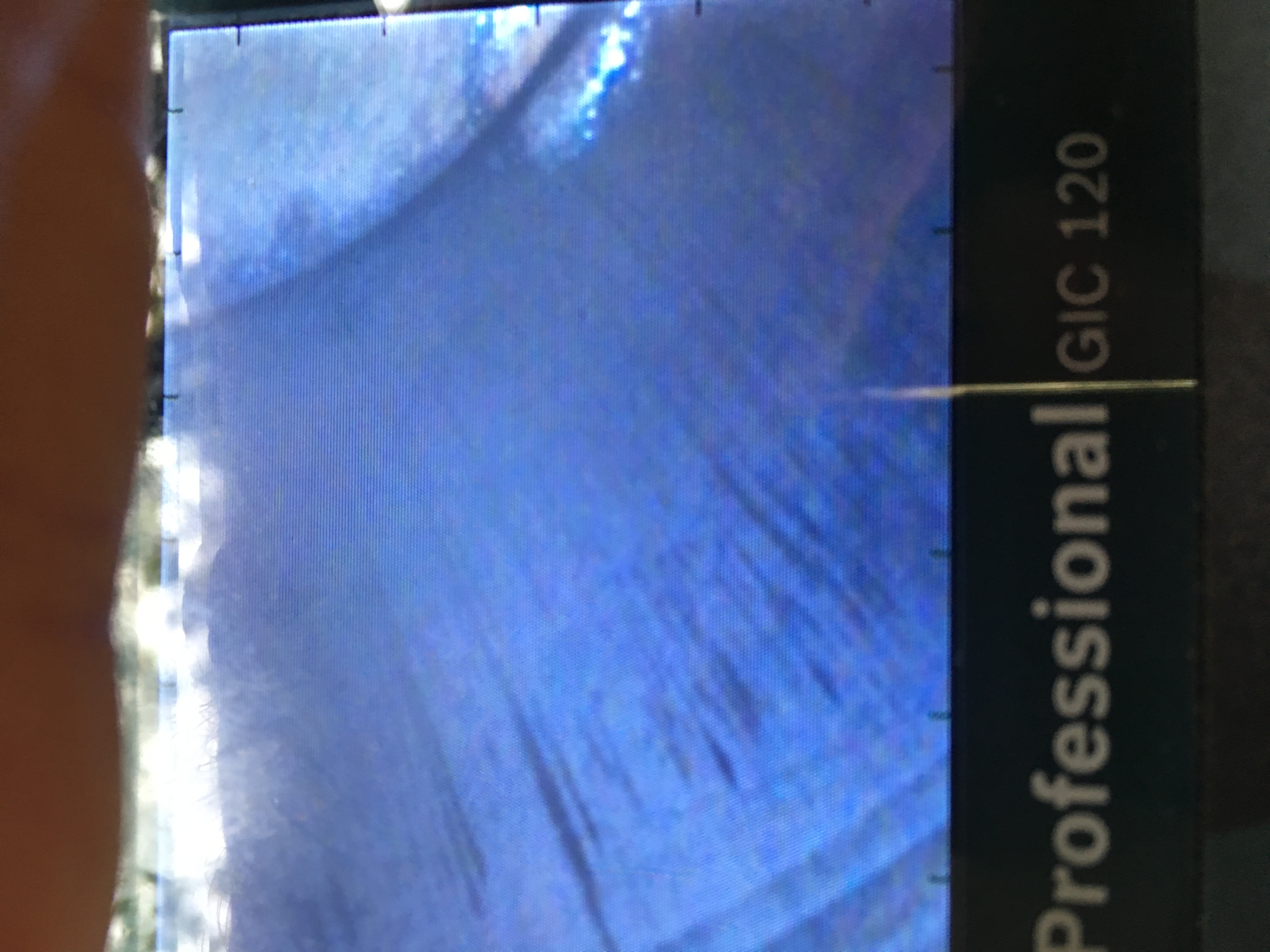

Anbei noch Bilder vom Motorinnenraum - Abfotografiert von einer Kamera.
Was meint ihr?

Bild1 - langer Schlauch unten am Vergaser

Zu den Schläuchen:
Bild 1: Das müsste ein Y-förmiger Schlauch sein. Das Ende baumelt unten frei, die oberen Enden gehen an die Vergaserwanne unten und an den Vergaser seitlich (neben dem Choke, siehe erstes Bild von Cobra)
Bild 2: Der Schlauch hängt mit der Kappe auch nach unten raus. Oben geht er an das transparente/weiße Winkelstück (am Luftfilterkasten meine ich)
Bild 3: Die Schläuche gehören alle an das "Fass". Anbauposition ergibt sich eigentlich durch die Biegung der Schläuche.
tommy89
Beitrag von tommy89 »
Moin Phil,
auf dem Bild von der Laufbuchse sieht diese aber nicht gut aus. Sieht mir stark nach Riefen aus.
Der Kolben hat scheinbar auch reichlich Ablagerungen.
Wie ist denn der Ölverbrauch bei dem guten Teil?
Wenn die Riefen wirklich so krass sind, wie es auf dem Bild scheint, würde ich ihn aufmachen.
Grüße tommy
Beiträge: 5478
https://zsf-motorrad.de/images/categori ... __1900.gif
So die Schläuche.
Nummer 27 und 29 enden unten am Seitenständer.
Nummer 16 oben im/am Rahmen am Luffikasten.
Der kurze dicke Schlauch ist Benzinschlauch.
Die oberen dürften klar sein, ohne T Stück = ohne SLS.
Dann gibt es einen langen dünnen und einen dicken Schlauch, die sind aber von Tank und enden am Seitenständer.
Der dicke mit dem Korken ist unten vom Luffi.
Beiträge: 5478
Ich habe da mal was vorbereitet:
Andi ;)

@ tommy89
Ölverbrauch konnte ich innerhalb eines Ölwechselzyklus keinen feststellen, beim Wechsel kam so ziemlich genau die selbe Menge raus wie ich zuvor eingefüllt hatte.
Fahrstrecke waren circa 2.500km.
