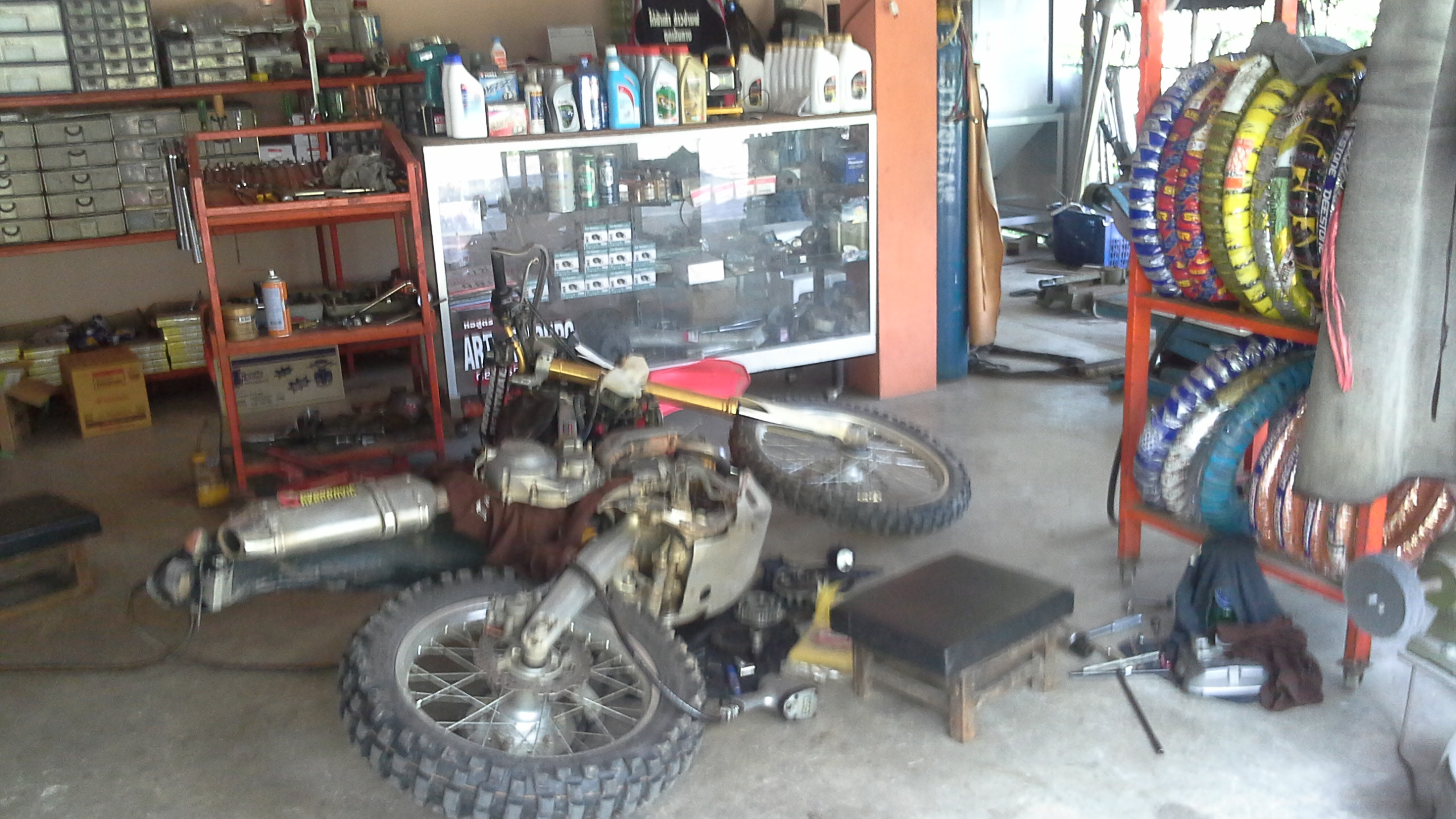

fortsetzung
seltsamerweise zeigte meine zweite crf auf den defekten map sensor keine reaktion.
nach ca. 2 tagen klackerts wieder,die steuerkette,u. spanner macht wieder probleme.
der spanner u. kette liegen seit 2 jahren in der ersatzteilkiste mit 15 stueck kupplungsbelaege .
beim wechseln der kette konnte ich keinen verschleiss feststellen.
alt und neu sind kleich lang, sonst sehe ich auch keinen verschleiss,nicht mal mit der lupe.
die gleitbuegeln sehen auch wie neu aus.der alt spanner ist ja um 1.5 umdrehungen mehr vorgespannt
und drueckte deutlich staerker auf die kette.
bei der gelegenheit gleich die ventile kontrolliert.
einlass locker mit der 0.25 durch,also um 0.10 zu viel .
auslass strenge 0.30 . also ok.
wird aber nix mitn einstellen . ich hab keine ventilplaetchen.
fortsetzung folgt

ach ja die kupplungsbelaege hab ich auch gleich getauscht,waren schon ein bisschen dunkel.
naechster termin wieder beim api programmierer da sie ja in unteren drehzahlbereich zu fett ist.
zwei drei stunden programmiert bis ich endlich halbwegs zufrieden war.
beim programmiren fing der motor zum tackern an.die ventile.
i brauch an termin beim mechaniker und ja am pruefstand will i auch.
ein paar tage spaeter 10 uhr frue war ich beim mechaniker ventile einstellen.
eine richtige folter einen thai mechaniker bei der arbeit ueber die schulter zu schauen.
die zuendkerze wollte er ohne vorher mit der luftpistole den kerzenbereich zu saebern rausdrehen.
beim ventilspiel sind wir uns auch nicht einig. er meint soll ist 0.23 einlass , ich glaub 0.16
mit dem mikrometer gemessen ,mit dem handy gerechnet und die neuen ventilplaettchen waren drin.
beim dritten mal nachkontrollieren von mir hats gebasst. ca.015.
kurzer probestart ca. 20 sek. alles perfekt ich bezahl die rechnung druck am startknopf
und meine crf springt nicht an.
alles kontrolliert alles wieder zerlegt, zu wenig kompression. 0.15 doch zu knapp? ok 0.20.
noch immer springtder motor nicht an.
zylinderkopf u. zylinder runter.aha, die verkokten kolbenringe waren schuld.
neuer kolben von der cb 300 neue ringe und um 20 uhr laeuft meine crf wieder.
ich mit kopfschmerzen hab noch 2 grosse bier gebraucht.
