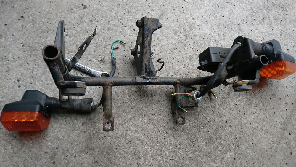

kann mir jemand mit Bestimmtheit sagen, ob ein Lampenhalter (Geweih) von der RD08 auch an die RD02 passt oder nicht passt?
Hier mal ein Bild von meinem von der RD02. Ist die Schrägstellung der CDI Halterung so normal, oder muss das Aufnahmeblech senkrecht also parallel zur Blinkeraufnahme verlaufen.
Bei ZSF sieht das so aus, als wenn er parallel verlaufen müsste.

Mit Sicherheit kann ich sagen, das Geweih der ersten RD08 und der letzten RD02 sind kompatibel. Die CDI sollte gerade sein.
Beiträge: 6139
Re: Lampenhalter Geweih RD02 vs. RD08
Ob die Geweihe kompatibel sind kann ich nicht sagen.
Aber ganz sicher ist die CDI Halterung bei der RD02 normalerweise parallel zum Träger.

Schaue wegen der CDI Position morgen einmal nach, habe noch eine RD02 in der Kiste. Aus dem Gedächtnis stimme ich A-NRW zu

Ja , die Lasche der Halterung habe ich mir gerade auch schon zurecht gebogen. Ich denke auch, dass die parallel verlaufen muss.
Ist auf dem Bild von ZSF eigentlich so auch ganz gut ersichtlich.

Habe bei meinem Ersatz nachgesehen, die Lasche ist da auch verbogen, aber die muss gerade nach hinten weggehen, sonst müsste ja eine abgewinkelte CDI eingebaut werden. :P

Bei mir ging das noch ganz gut mit der CDI. Die Gummitasche hat einiges aufgenommen und die CDI selbst sitzt ja sehr weit vorne an dem geraden Teilstück.
Das sieht man auf meinem Bild noch so gerade über dem Blinker und unter der gepufferten Schraubenaufnahme herausstehen.

das Geweih, welches sich im meinem Besitz befindet, ist ab Bj. 90/91 ohne die Befestigung der Blinker.
Doch auch da ist die CDI parallel zur Fahrtrichtung.
Wegen der CDI haste PN.
