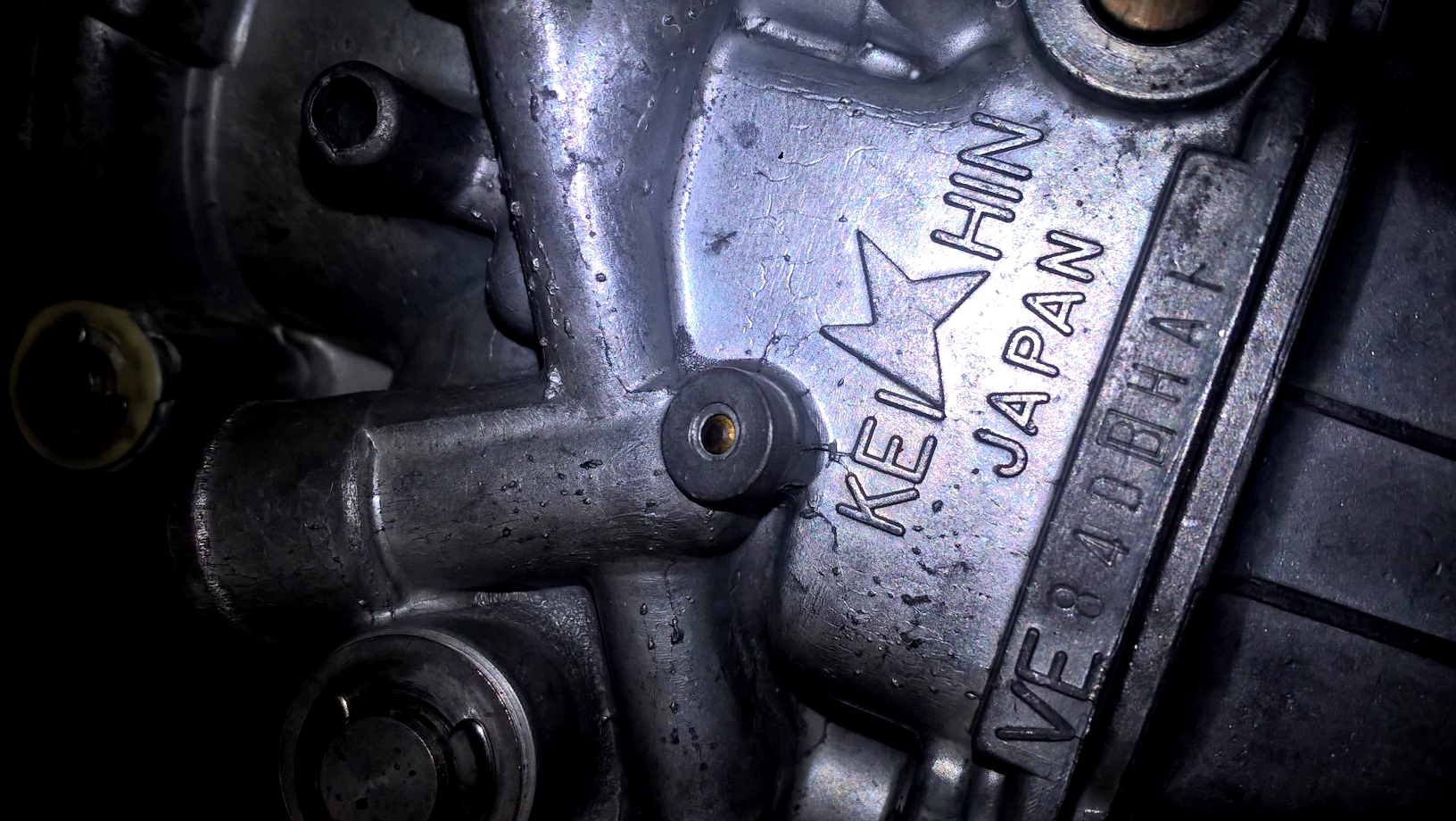

Habe mir die Liste angeschaut und frage mich warum bei den offenen Versionen so ein Unterschied der Bedüsung besteht ?
150-162 und 48-50
Liegt der Unterschied das an den Vergasern Typen selber ?
Habe 2 Vergaser
Der an meiner Domi : VE81E
Der Reserve Vergaser : VE84D
Werde mal schauen welche Bedüsung sie haben.
Gruss Mauro
150-162 und 48-50
Habe 2 Vergaser
Gruss Mauro

@Cobra-Andi: Woher weißt Du das so genau, dass sich 1995 die Bedüsung an der 500er geändert hat?
- Beiträge: 8418
Re: Honda Dominator Baujahr 88-89
162er Düsen sind eigentlich nur in den gedrosselten Versionen eingebaut.Domi57 hat geschrieben: Mo 10. Dez 2018, 00:00 Habe mir die Liste angeschaut und frage mich warum bei den offenen Versionen so ein Unterschied der Bedüsung besteht ?
150-162 und 48-50
Habe 2 Vergaser
Gruss Mauro
Die mehrmals geänderte Bedüsung war die Folge von gesetzlichen Anforderungen bezüglich Lautstärke und Abgasverhalten, auf die Honda im Laufe der Jahre reagieren musste.
