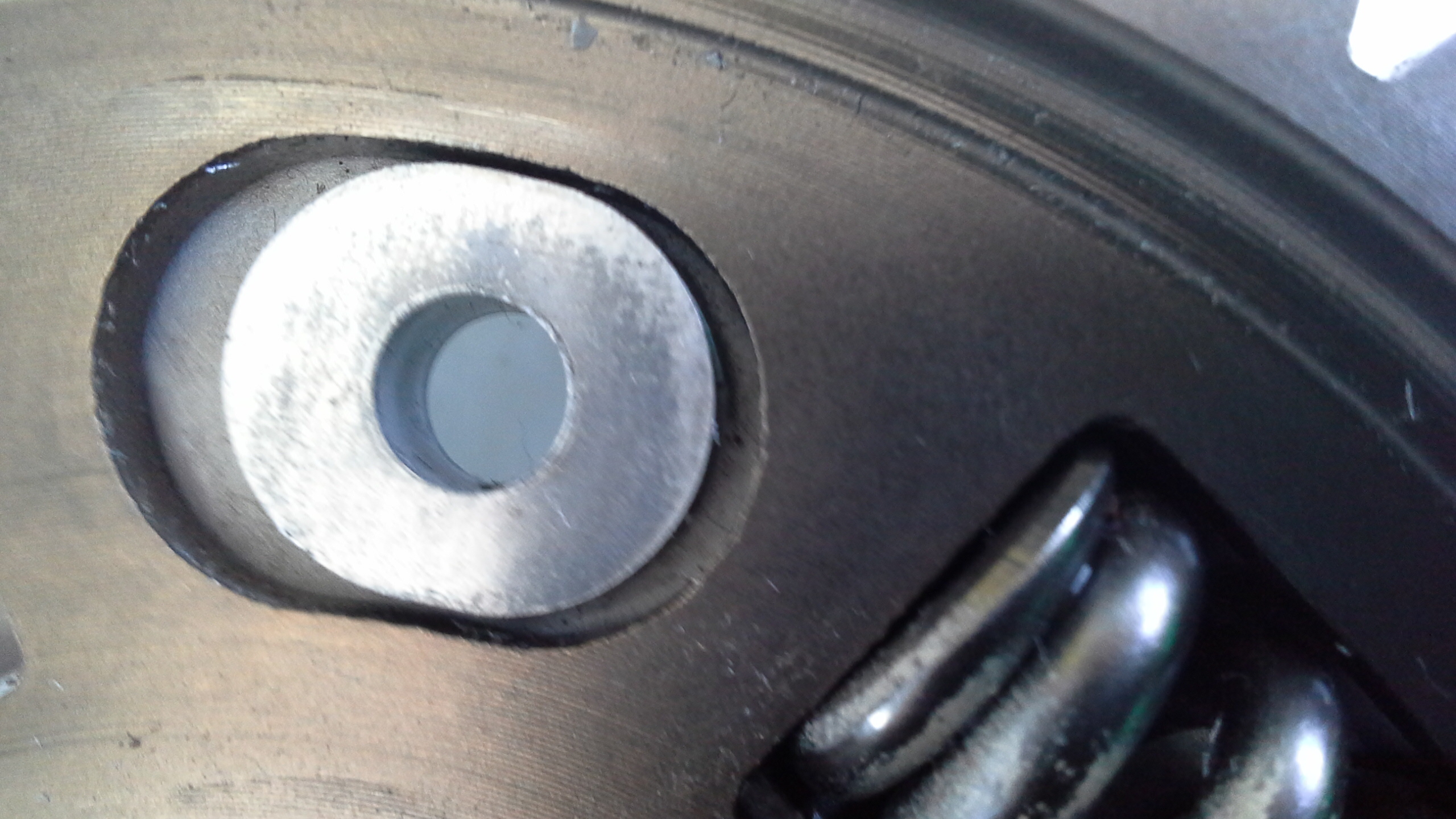

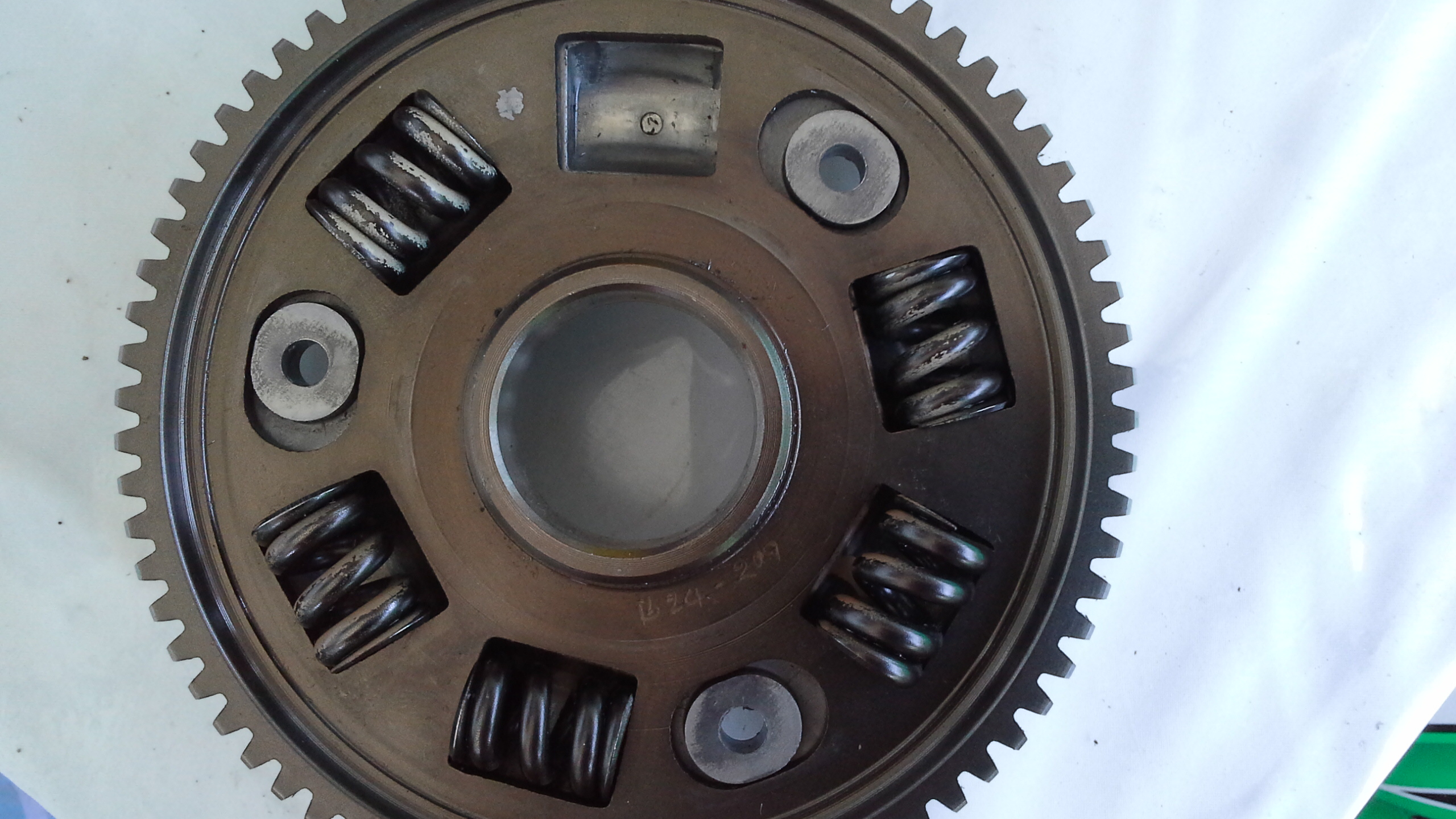

Hier ein paar Bilder von meinem umbauen auf der crf 250 l
Beiträge: 2698
Re: Kupplung Ruckdämpfer
Wo die Schrauben sind wars vorher genietet ?Hättste die U Scheiben nicht auch so reindrücken können ? Wenn sich deine Federn weiter setzen , könnten die Scheiben theoret. raus , oder ?
Beitrag von kendo »
Vorher wars genietet die sind locker geworden
Die Scheiben können nicht raus, sieht man beim zweiten Bild

Ah prima , was hastn da zweckentfremdet ?
kendo
Beiträge: 229
Wohnort: Wien Mae Jo
Motorrad: crf 286 l
yamaha wr450f XR250L
Beitrag von kendo »
Normale Schrauben und auf der Drehbank bearbeitet
Beitrag von kendo »
Beitrag von kendo »
Du müsstest die Wellscheiben innen montieren vor der Abdeckplatte
Aussen hat sie keine wirkung.
Besser ist ein radikaler umbau

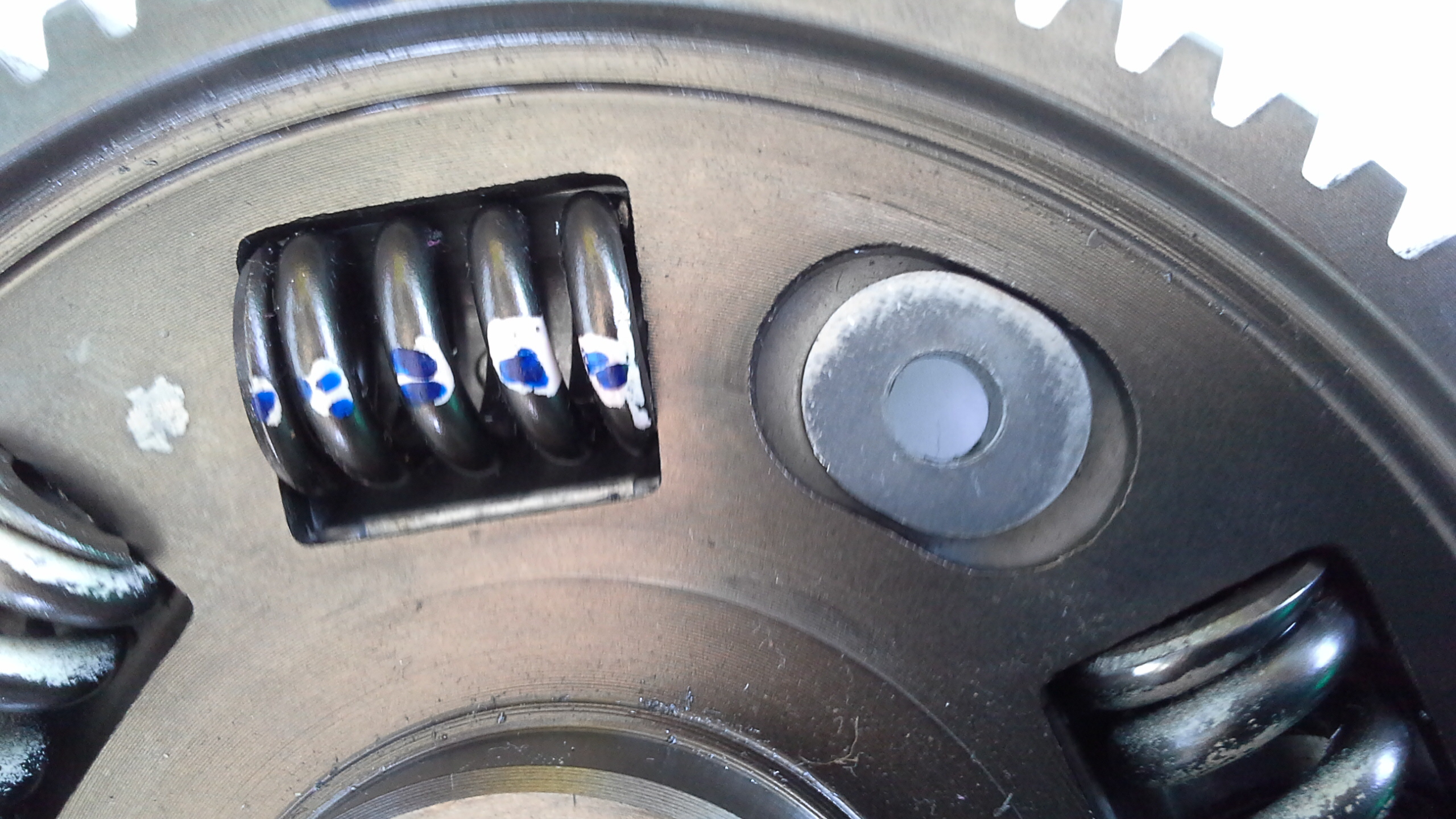

Beitrag von kendo »
Hier die Funktionsweise der CRF Kupplung
In beiden richtungen hat die Kupplung einen arbeitsweg von je 3mm
Die ersten 1,5mm ist die weich Feder blau markiert zuständig
Die letzten 1,5 mm federnd die 5 harten Federn ab, die ja 1,5 mm spiel
zum Korb haben
Ob das spiel jetzt am Korb oder am zahnkranz ist, ist dabei egal
Ist ja bei der CRF sowieso eine Fehlkonstruktion
