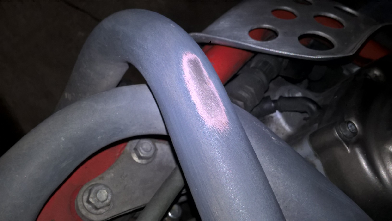

Domi57
Re: Arrow und EGU- Krümmer
Hallo
Meine Domi ist j.1990 und eigentlich müsste sie kleine Rostfreien Krümmer haben.
Habe das mit einem Magneten getestet und ferstgestellt das sie nicht magnetisch sind.
Nun zur Frage wie findet man heraus ob es EGU oder 88-89 er Krümmer sind?
Habe auch bemerkt das es so eine Komische Beschichtung haben. (Bild)

- Beiträge: 8318
Die EGU-Krümmer sind im Durchmesser ein bisschen dicker, haben eine angeschweißte Plakette und man sieht in der Krümmerkurve leicht die Schweißnaht. Aber wenn Deiner beschichtet ist, ist es mit Sicherheit kein EGU, außer den hat jemand nachträglich beschichtet.Domi57 hat geschrieben: Mi 2. Jan 2019, 12:27 Hallo
Die Plakate ist nicht an allen EGU-Krümmern dran. Ich habe hier einen Satz mit, einen ohne. Vielleicht haben die das irgendwann eingespart.
Die Passgenauigkeit bei den Kümmern ist allerdings auch mit den originalen Töpfen nicht so rosig. Ich musste auch improvisieren.
Beschichtung haben sie aber wirklich nicht. Die Krümmer laufen höchstens bisschen an. Auf deinem Bild sieht es aber nicht nach angelaufen aus.
- Beiträge: 5009
Die EGU gab es ganz offiziell auf Wunsch mit und ohne Schild zu kaufen.
Als eindeutiges Erkennungsmerkmal; die "Zusammensetzung" (Schweissnähte...da gab es auch andere) aus 90° Bogensegmenten.
und der Durchmesser. Der ist durchgängig der maximal mögliche bis zum Ende in die Muffen der Ori. Pötte.
Es gibt keine Übergänge wie bei den dünneren originalen Krümmern, die diese kurz vor den etwas grösseren Muffen der Ori. Pötte aufweiten.
