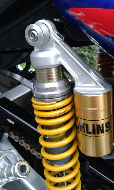

Hallo, muss noch mal auf die Lackierung des Dämpfers zu sprechen kommen. Habe damit keinerlei Erfahrung, doch sind z.B. die Dämpferfedern meiner XJR gelb gummiert ... oder so. Jedenfalls fühlt sich das so gar nicht nach Lack an, sondern - wie gesagt - eher wie Gummi.
Dämpfer XJR.jpg (136.52 KiB) 7822 mal betrachtet
Kann mir jemand sagen, ob das ein spezielles Beschichtungsverfahren ist oder ein spezieller Lack? :?
