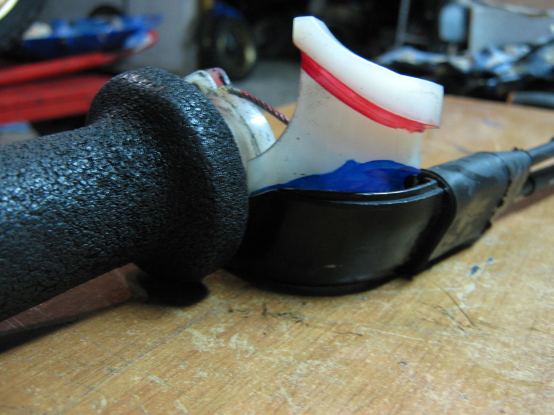

Hat von Euch jemand evtl. ein Foto eines zerlegten Gasgriffs?
Insbesondere interessiert mich die Seilzugführung der beiden Gaszüge. Ich habe das Gefühl, dass diese bei meiner Domi schon sehr verschlissen ist.
Danke und Gruß,
Domi57
Re: Die (Teil-)Restaurierung meiner Domi
Beitrag von Domi57 »
Hoi Steffen
Hier ein paar Bilder, hoffe sie helfen Dir
Gruss Mauro
Beiträge: 8418
Oh, vielen Dank. Sogar mit farblicher Markierung wo der jeweilige Gaszug entlang laufen soll. :)
Überrascht bin ich aber doch darüber, dass das Innenleben meines Gasgriffs, abgesehen davon, dass es dreckiger ist, vom Zustand her ziemöich gleich aussieht. Ich hatte erwartet, dass der Plastikring, wo die Züge eingehängt werden, eine ausgeprägtere Einbuchtung zur Führung aufweisen. Aber das tun sie nicht. Ok, dann muss ich meinen lediglich reinigen und neu schmieren und kann ihn dann weiterverwenden.

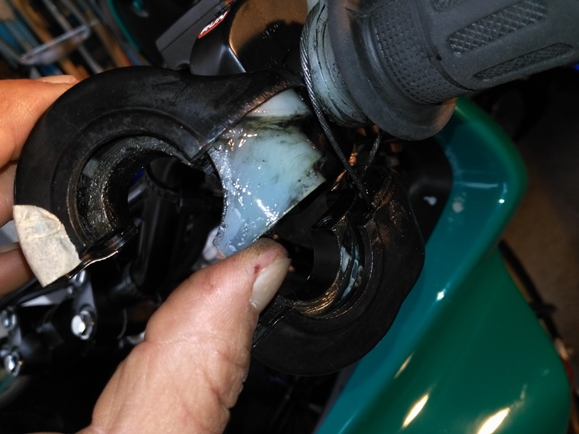

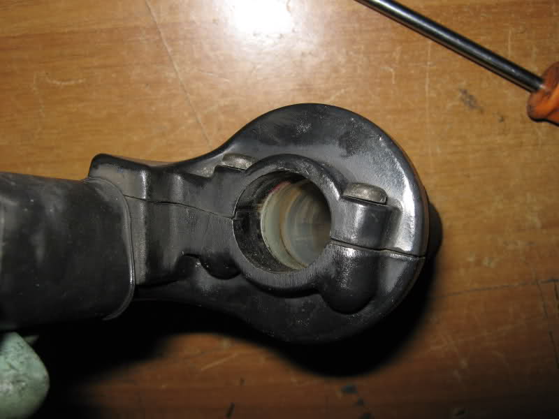

Habe auch noch 3 Bilder von meinen Schraubereien. Vielleicht kannst Du ja was brauchen. Wenn ich mich zurückerinnere, so empfand ich die Arbeit zumindest als lästig, soll heißen ganz schön fummlig. ;) Aber vielleicht habe ich mich ja auch einfach nur zu dämlich angestellt. :x

Beiträge: 5625
Am Vergaser aushängen, sonst wird elendig fummelig mit dem unteren Rückholerzug.
Beiträge: 8418
dieCobra hat geschrieben: Mo 3. Dez 2018, 19:55 Am Vergaser aushängen, sonst wird elendig fummelig mit dem unteren Rückholerzug.
Genau das war mein Problem. Ich habe die Gaszüge am Vergaser nicht wirklich ausgehängt bekommen. :oops:
BinDo hat geschrieben: Mo 3. Dez 2018, 18:04 Habe auch noch 3 Bilder von meinen Schraubereien. Vielleicht kannst Du ja was brauchen. Wenn ich mich zurückerinnere, so empfand ich die Arbeit zumindest als lästig, soll heißen ganz schön fummlig. ;) Aber vielleicht habe ich mich ja auch einfach nur zu dämlich angestellt. :x
Dann habe ich mich genauso dämlich angestellt. Weil ich empfand den Zusammenbau des Gasgriffs auch als absoluten Krampf. :evil:
Aber immerhin, ich hab's hinbekommen. :mrgreen:
Muss aber so oder so nochmal auseinander. Und dann wird erst oben zusammengebaut und dann unten eingehängt.
Und die (Heiz)Griffe müssen auch neu. Aber alles nach und nach.

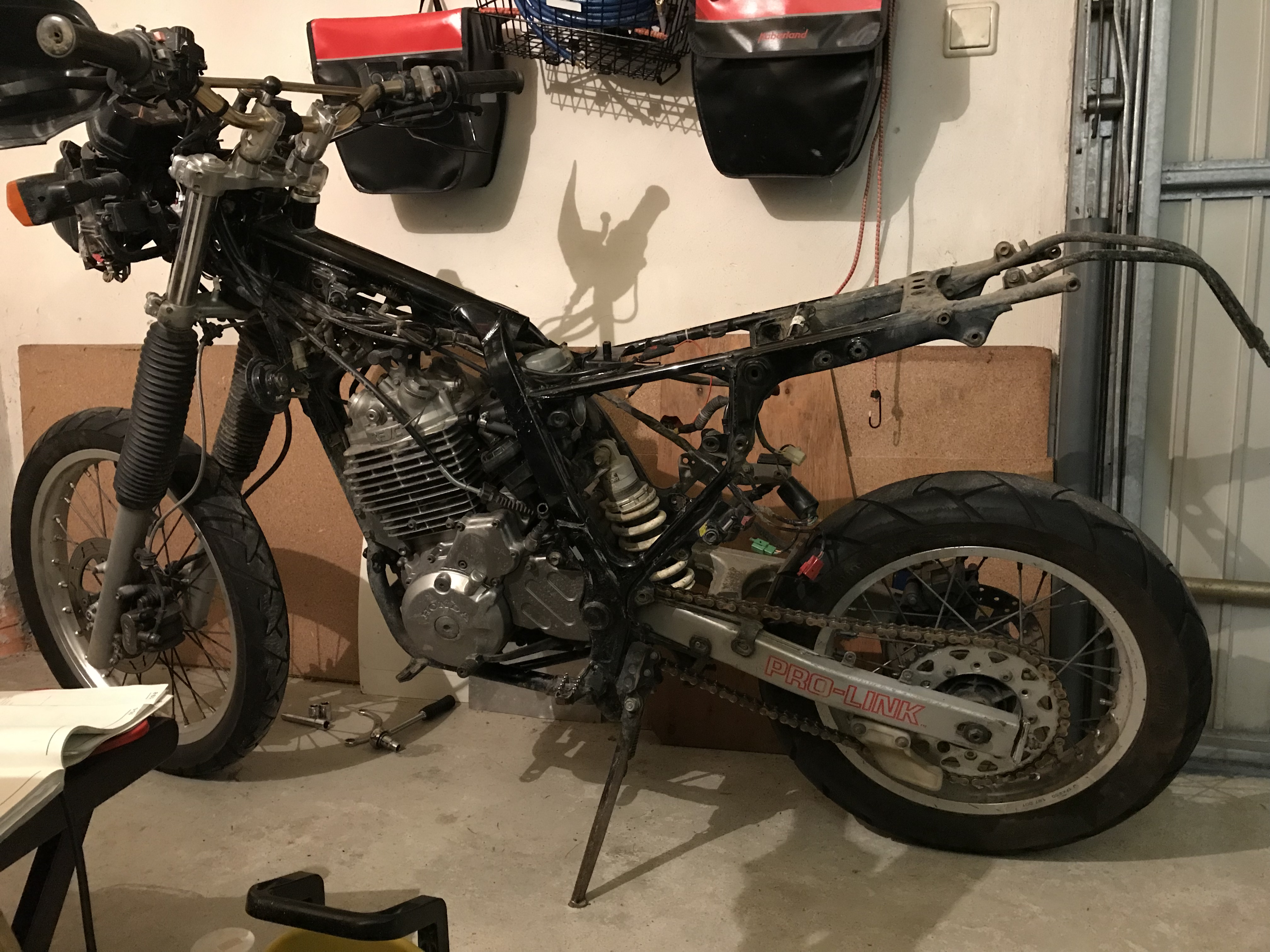

Die Domi ist nackich.
Auspuff, Krümmer, Airbox, Soziusfußrastenhalter und Kettenschutz sind weg.
Zweimal habe ich WD-40 zum Schrauben lösen benutzt. Es sind aber alle Schrauben bislang zerstörungsfrei aufgegangen.
Leider ziert das komplette Motorrad immer noch eine feine Dreckschicht. :?
Als nächstes kommt der Motor raus.
Das Putzen des Rahmens und der Teile, sowie das Reinigen aller Steckverbindungen werden wohl die nervigsten Aufgaben. :evil:
