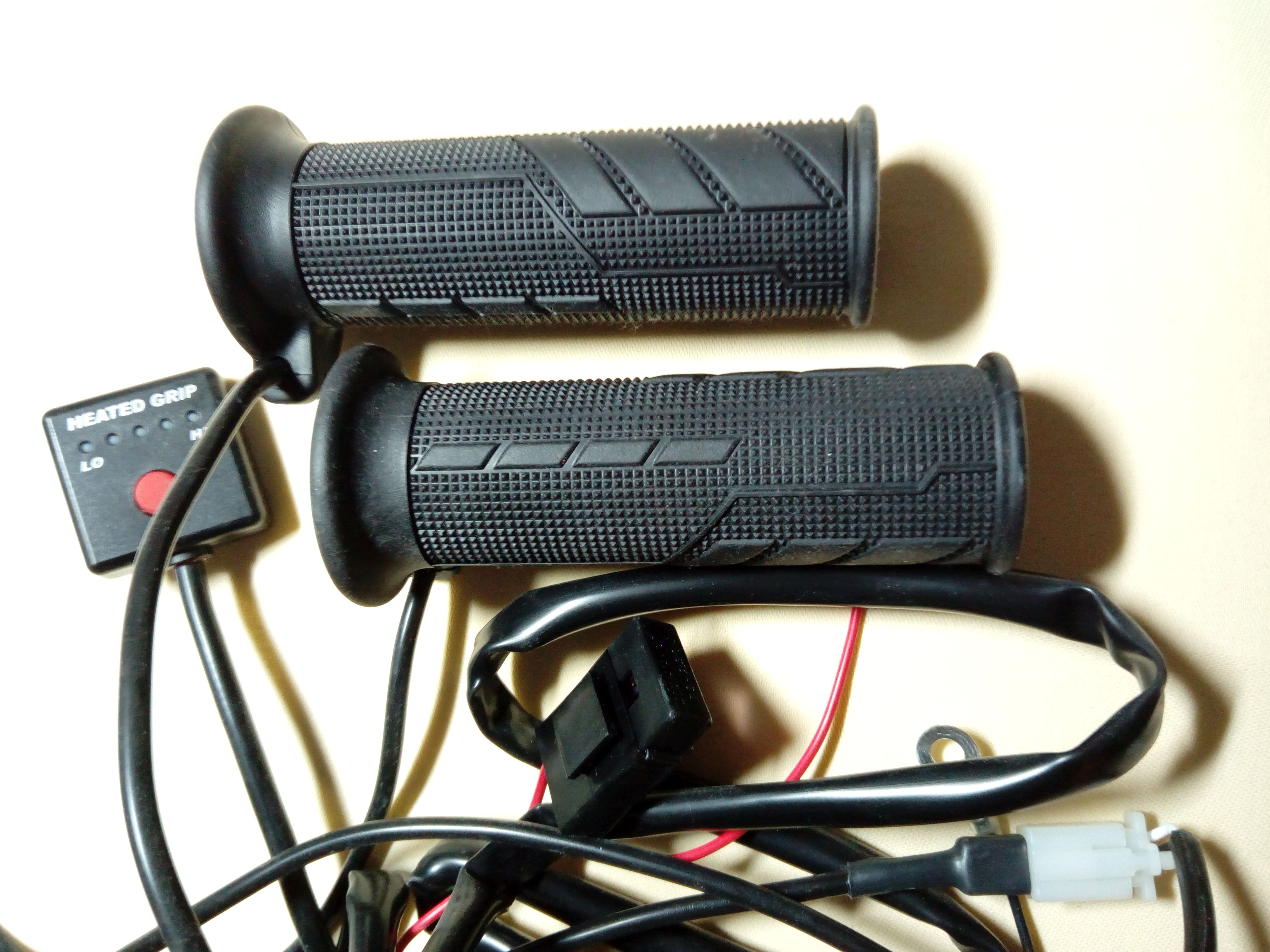

Re: Empfehlung für Heizgriffe
Beitrag von Armin »
Hallo Steffen.
Kann KOSO-Heizgriffe mit D35 L122 für 50-70€ empfehlen.
Erfüllen alle Kriterien, bis auf ggf. die Aufwärmzeit - wegen dem 35er Durchmesser. Ist mir aber nie negativ Aufgefallen.
Haben für eine Enduro einen schönen Grip und nicht einen so übertriebenen Knickschutz.
Habe sie seit mind. 20T auf der CRF ohne Auffälligkeiten oder Grippverlust.
Sie merken sich die letzte Einstellung/Stufe, aber man muss sie nach Zündungs-Plus einmal wieder kurz betätigen/einschalten.
Sie müssen von 1-5 1.. jeweils durchgeschaltet werden, wenn man sie zu-hoch eingestellt hat.
Meine Oxford haben einen Ein/Aus-Schalter und würden nach Zündungs-Plus automatisch wieder an sein, deren Gripp reicht mir aber nur für Straßenmaschinen.
Mit einem größen Hand-Schutz und z.B. (trockenen)Thermoboy-Handschuhen könnte man auf eine Griffheizung ggf. auch verzichten.
Gruß Armin
