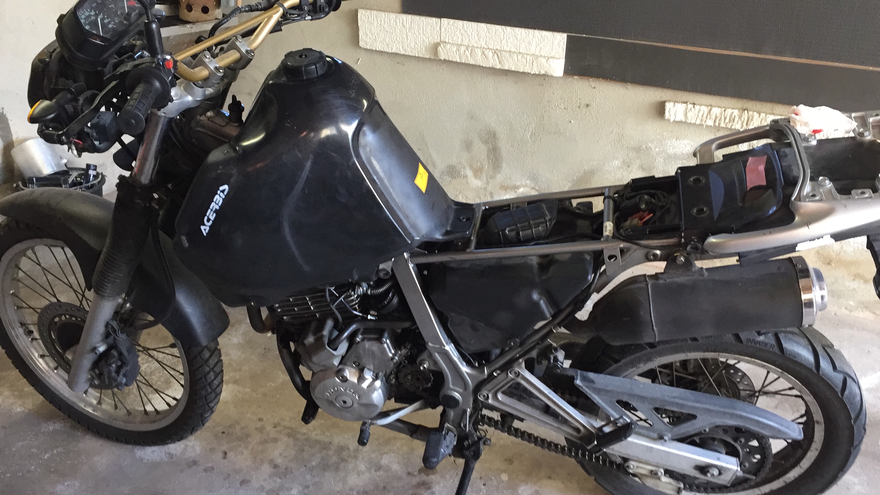

Zu meinem Problem. Ich habe mir eine Honda NX650 Dominator RD08 BJ 98 gekauft.
Sieh fuhr erst ohne Probleme. Irgendwann nachdem ich ie ca. 1000 KM gefahren bin fing das Klackern an. Ich brachte sie in eine Werkstatt. Der Mechaniker meinte ich soll sie verkaufen weil eine Reparatur den Aufwand nicht wert wäre Zitat: “Es könnte alles sein” und würde weit über die 2000 € gehen , schon allein wenn sie die Dichtungen neu machen oder so. Naja dann hab ich etwas rum überlegt und nach einiger Zeit hab ich mich durchgerungen und die Sache selbst in die Hand genommen. Also Reparaturheft gekauft und losgelegt das Ding auseinander zu bauen. Nach schweißtreibender, verzweifelter von dem ein oder anderen Rücklag geprägter Arbeit hab ich nun einen neuen Zylinder und überholten Kopf drinnen. Vergaser angeschlossen und starten. Er kurbelt und kurbelt aber es tut sich nichts außer das bum....bum....bum. Vergaser wieder raus, zur Reinigung und Überholung geschick, wieder eingebaut. Und wieder nur Bum...Bumm. Dann etwas Benzin in den Zylinder und siehe da wollte fast schon anspringen aber dann doch nur eine Fehlzündung. Ich weis absolut nicht mehr weiter was ich machen soll. Hoffentlich weis jemand weiter

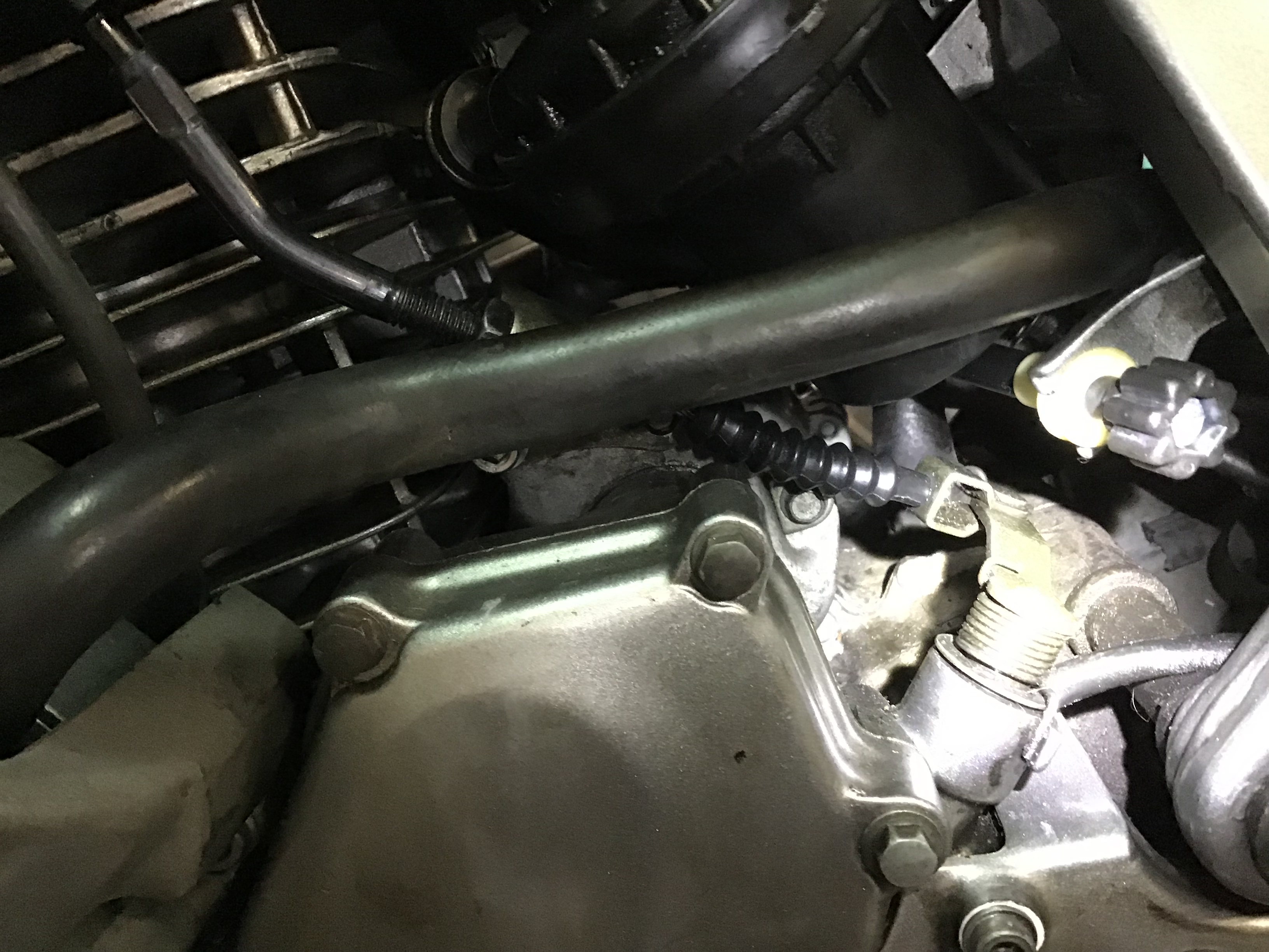

2.Im Vergaser ja,im Zylinder kommt nichts an, ich hab nochmals die Schläuche gecheckt, müsste aber alles richtig angeschlossen sein
Das bedeutet ja das der Sprit nicht mitgenommen wird vom Luftstrom

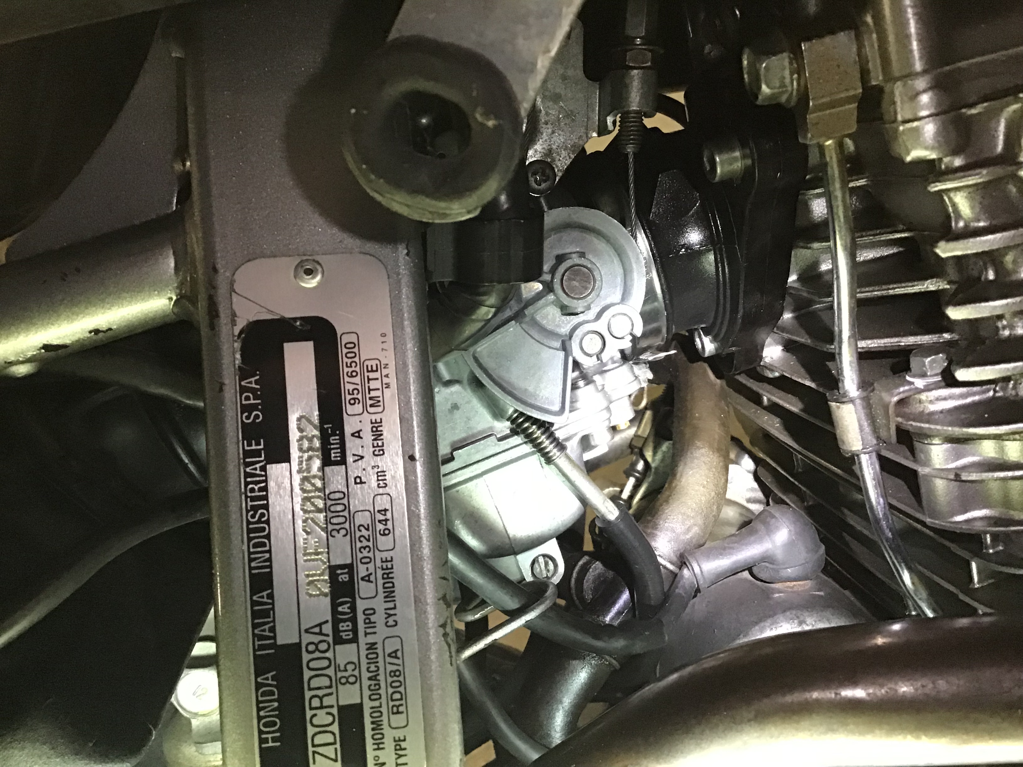

Nach Sprit riecht es nicht , könnte demnach wie Bereits beschrieben am Schieber liegen. Wie guck ich dass denn nach? Musss ich dazu den vergaser wieder ausbauen? Dazu hab ich eigentlich Gardenie Lust :D

Der Schieber öffnet sich beim betätigen des Gasgriffs. Ich hab den Luffilter abgenommen und mit nem Schraubendreher „nachgesehen“
Wieso kommt da kein Sprit an, ganz es sein das da eine Schelle undicht ist und sie fälschluft zieht? Der Zylinderkopf ist ein Austauschkopf, ich hab den so wie ich ihn bekommen habe eingebaut. Die Bekomen bei einer Überholung doch sicher eine Grundeinstellung der Ventile oder? Ich dachte das ich die falls nötig danach einstellen kann, hab mich deswegen nicht weiter damit beschäftigt. Nicht das einfach die Ventile nicht öffnen und dadurch nichts reingezogen werden kann :?:
