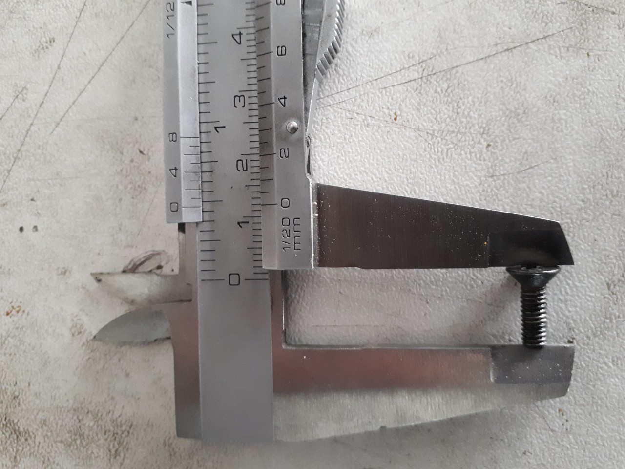

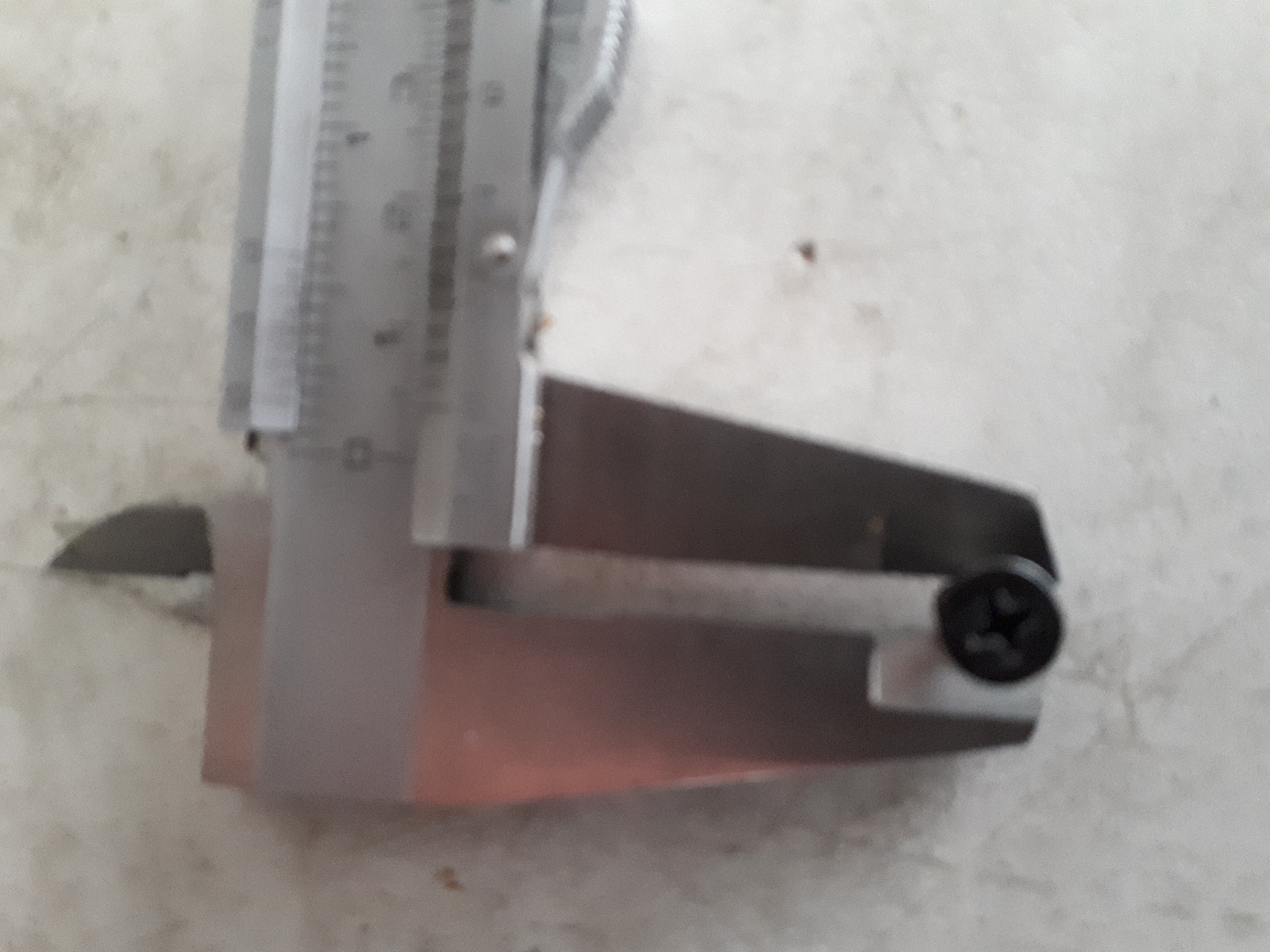

Hallo
Weis Jemand auf Anhieb wie lang die Kreutzschlitzschrauben am Bremsflüssigkeitsbehälter sind?
Will die Kreutzschlitzschrauben durch Imbussenkkopfschrauben ersetzen.
Leider habe ich sie bis jetzt nicht rausbekommen .
Der Vorbesitzer hat sie leider vermurgst.
Gruss Mauro

BinDo hat geschrieben: Di 12. Mär 2019, 13:48 Hallo Mauro. :) Vorne: M 4 x 12, hinten: ?
Da mich schon das gleiche Schicksal ereilte habe ich ein Sortiment (in Edelstahl - Inbus) hier liegen. Könnte ich Dir 2 - 4 Stück schicken, wenn Du möchtest. Einfach PN und die Schräubkens gehen auf Reise. Ach ja, am Besten einfach ausbohren und fedisch. ;)
Besten Gruß, Reni
Danke
Aber der Aufwand sie in die Schweiz zu schicken ist etwas zu gross... trotzdem Danke.
Also vorne 4x12 genau das wollte ich wissen.
Hinten habe ich sie rausgebracht und sind 4x40
Gruss Mauro
