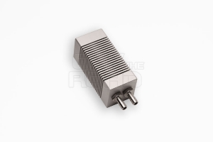

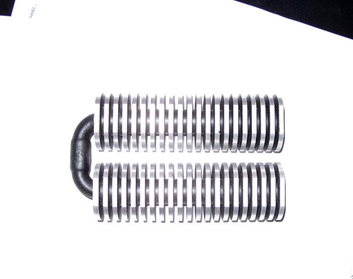

Ok aber was spricht dagegen den Durchmesser im Ölkühler grösser zu machen?
Die Leitung ist Aussen 10mm denke Innen 8mm .
Wäre es nicht besser etwas mehr Fläche im Inneren des Ölkühler zu machen?
Auf dem Bild mögliche Muster
Gruss Mauro

Nichts spricht dagegen, hab in obigem Beitrag das "mindestens" für den Kühler vergessen.
Volumen und Flächenvergrößerung machen natürlich Sinn.

Sehr schick, Mauro!
... und zu Deiner Frage "wäre es nicht besser etwas mehr Fläche im Inneren des Ölkühler zu machen?", folgendes: Ja schon, denn damit vergrößerst Du ja die Oberfläche für den Wärmetausch - also wenn ich Deine Frage richtig deute. Allerdings erscheint mir das auf der Drehbank nicht so einfach, denn das Dingens muss ja stabil & funktionell sein. Du könntest Dir - da Du ja über eine Drehbank verfügst - auch noch einmal ein "Feinrippexemplar" anfertigen ... und ggf. die Leistungen der Kühler vergleichen.
Wie auch immer ... klasse Arbeit!

Ich will einen aus Aluminium machen .. mit Innerdurchmesser 10 oder 12 und der Aussendurchmesser Ca. 40-50 mm x 10 cm lang .
Also nur einen einzelnen und nicht 2 nebeneinander wie auf dem Bild
Mit der Drehbank und Einsteschstahl kann ich genug tief einstechen bis Innen noch Min. 2 mm Wandstärke bleibt.
Werde es einfach mal anfertigen. Mal sehen wie das dann klappt.
Bei den Anschlüssen kann ich auf Serto oder Festo zurückgreifen, sonst auch zu Hochvakuumteilen.
Gruss Mauro

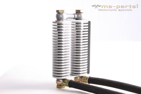

Hallo Mauro,
wenn Du einen Ölkühler habe möchtest, der wirklich etwas bringt, dann wirst Du meiner Meinung und Erfahrung nach nicht an einem Lamellenölkühler wie von EGU oder von Fremdmoppeds vorbei kommen.
Die sehen zugegebenermaßen nicht so gut aus, wie ein Fräs- oder Drehteil, aber die Fläche, die für den Wärmeaustausch genutzt wird, kann man mit einem "Block" nicht erreichen. Bei deinen genannten Maßen erreichst Du im ganzen Kühler eine Oberfläche für das Öl zum Metall, die etwa einem einzelnen Kanal im EGU-Kühler entspricht (ca 20cm hoch, 2cm dick) von der Übertragungsfläche Luft zu Metall ganz zu schweigen....
Ist halt die Frage, ob sich da der Aufwand lohnt....
Optisch sicher sehr ansprechend, aber der Wirkungsgrad ist eher lau....
Grüße, Jörg
Grüße, Jörg

Also wenn ich Dich richtig verstehe nützen diese typen von ölkühler kaum etwas?
Gruss Mauro

Der untere Kühler hat 2 Kanäle die im "Kopf" über eine Querbohrung verbunden sind.
Hab ich an LuckySeven dort wo normalerweise die Werkzeugbox sitzt.
Ist voll angeströmt da ich den Motorschutz extrem verkleinert habe.
Die Öltemperatur ist im Ganzen etwas niedriger, aber Wunder darf man nicht erwarten.
Dafür sind die Vollmaterial-Blöcke erheblich unempfindlicher gegen Steine usw.

Ich habe es früher im alten Forum mehrfach bis zur Vergasung vorgerechnet.Domi57 hat geschrieben: So 3. Mär 2019, 23:27 ...Also wenn ich Dich richtig verstehe nützen diese typen von ölkühler kaum etwas?...
Der Jörg war da jetzt noch höflich in seiner Formulierung.
Ernüchternd wäre beim Ergebnis der Wärmemenge, die mit den oben gezeigten abgegeben werden kann noch masslos untertrieben...
Es wären damit real beim Medium Öl zu Luft, nichtmal annähernd 1 Grad Differenz möglich.
Wollte eigentlich nicht schon wieder den Spielverderber machen...

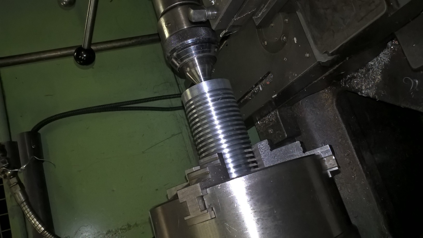

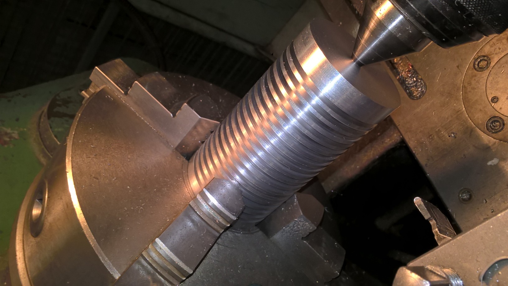

Habe angefangen den Ölkühler an der Drehbank herzustellen.
Zweite Ölleitung auch besorgt.
Noch steht einiges an Arbeit an

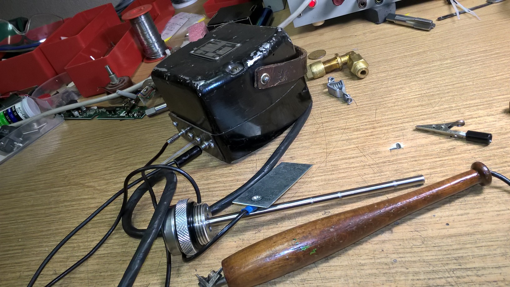

Dazu gehört auch die Markierung mit dem Arcograph am Öltemperaturstab.
Gruss Mauro

Das dürfte wohl die beste Methode zur Markierung sein. Noch heute nutze ich meine alte Mahr-Schieblehre u.a. aus meiner Ausbildungszeit, die ebenfalls so mit meinem Namen versehen wurde. Einfach perfekt!
Es sei die Frage gestattet ob die Werkzeugmaschinen Dir gehören, oder ob Du die im Betrieb (Arbeitgeber) nutzen kannst? Wie auch immer: Gefällt mir wie gut gepflegt die ausschauen, nach all den Jahren!
