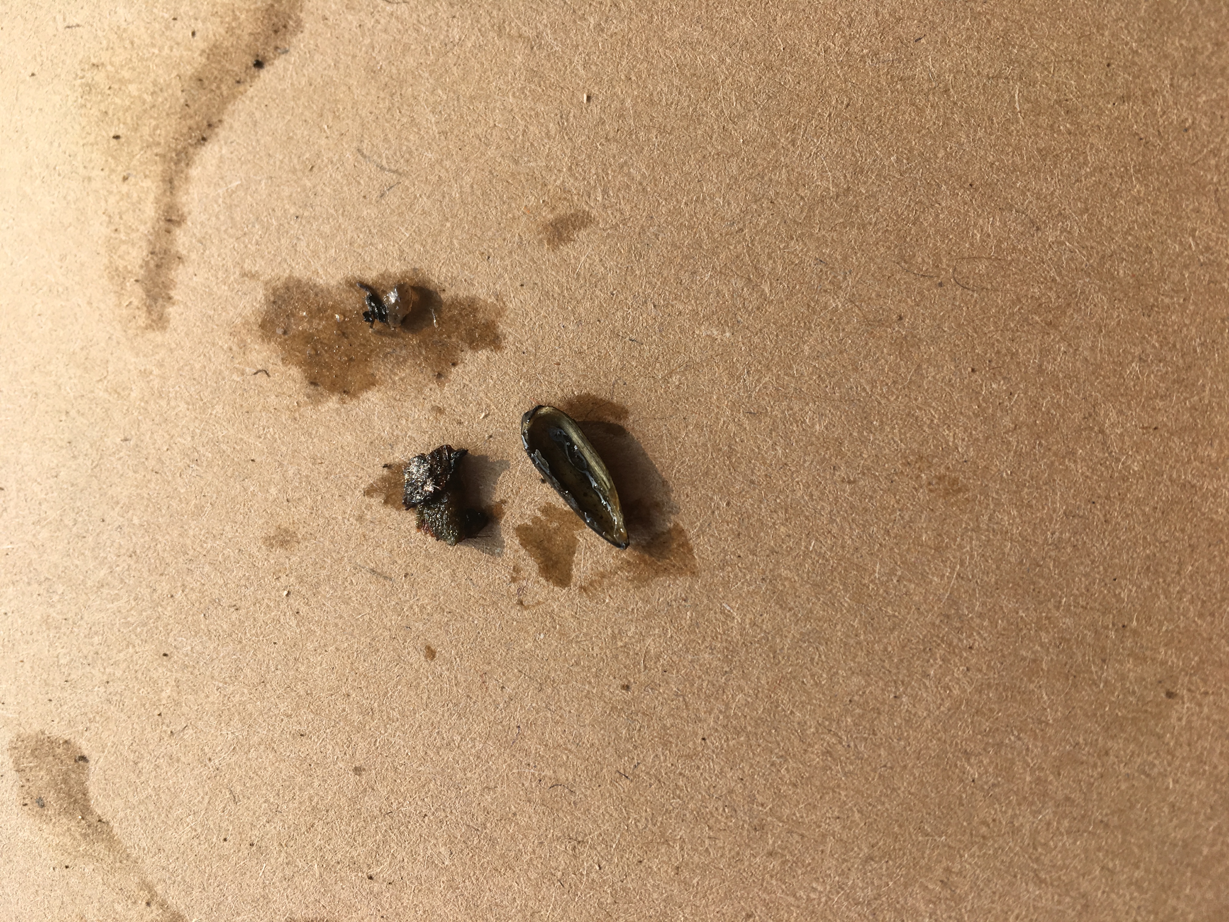

habe gestern Öl gewechselt und einen recht großen Spahn drin gehabt.
Der Spahn war circa 1 cm lang. Auch Glück gehabt das der durch die Öffnung der Ablasschraube ging.
Problem ist das ich Trottel den einfach weggeworfen habe, nachdem ich ein paar Fotos gemacht hatte. Ich wollte unbedingt fahren und nicht ewig drüber nachdenken :-(
Ich habe lediglich fix Bilder gemacht.
Den Motor habe ich vorher warm gefahren, danach hatte ich dann so einen weißen Film auf dem Ölstab (siehe Bilder).
Meine Frage ist:
Woher kommt das alles?
Habe mit einem Kumpel gesprochen der sprach nur von "Motorschaden"...."Lagerschalen"...Alles das was ich nicht hören wollte.

Der Spahn sieht schon heftig aus und das war wirklich nur ein Spahn?. Ich würde mir wahrscheinlich doch mal die Rotoren der Ölpumpe anschauen, wer weiß was da noch durchgegangen ist. Wenn sich ne Lagerschale verabschiedet, sollte man das schon hören. Es kann auch durchaus was anderes sein.
Das mit dem "Milchöl" kann von Kondenswasser im Öl kommen.

Ungewöhnlich , sieht überhaupt nicht techn.aus .War das im Rahmen oder Motor . Durch die Ölpumpe kommt das jedenfalls nicht am Stück .Reingefallen bei Ölkontrolle :?:

Sieht aus wie eine Schale von einem Sonnenblumenkern und das andere wie Dreck.
Die muss mal irgenwo ohne Deckel rumgestanden sein. :shock:
Das Öl sieht aus als wäre sehr viel Wasser/Kondensat im System.
Entweder viel (ne eher nur) Kurzstrecke oder siehe oben (kein Deckel und im freien gestanden...).
Da sollte das Rahmensieb unbedingt raus (das würde interessant werden...) und sauber gemacht werden

Das war nur dieser eine Spahn. Etwas Abrieb (die kleinen Brösel auf den Bildern) waren ansonsten noch mit dabei.
Das kam am Rahmen mit raus.
Die stand nie ohne Deckel. Konnte im vergangenen Jahr nicht viel fahren, da sind im Ölintervall vllt 1.000 KM zusammengekommen.
Öl habe ich in der Zeit auch nicht nachgefüllt, da lt. Stab immer genug drin war.
Bin mit dem Gerät fast ausschließlich Langstrecke gefahren - das sind immer um die 100KM. Nutze es als Pendlerfahrzeug.

Also wie ein frischer Span sieht das nicht aus.
Eher schon wie eine Muschel,die schon lange irgendwo gesessen hat und Algen angesetzt hat.
Ob noch mehr Span vorhanden ist, sagt Dir der Rahmenfilter und ein aufgeschnittener Ölfilter. Die Säuberung des Öls geht bei dem Filter von Innen nach Außen.

Also eingesetzte Lagerschalen hat der DOMI Motor nicht. 🤔
Mir fällt jedenfalls keine ein.
Sicher das das Teil aus dem Rahmentank kam und nicht irgendwo außen dran
klebte / klemmte und dann beim Ölablassen einfach abgefallen ist?
Wenn es aus dem Rahmentank kam, hast Du das Rahmensieb ausgedreht und auf Schmutz kontrolliert?
Für den nicht unwahrscheinlichen Fall das Du es nicht raus hattest, Öl im Rahmentank nochmal ablassen,
Rahmensieb rausnehmen und auf weitere Verschmutzung kontrollieren.
Ja und der weiße Schleim am Peilstab sieht nach Kondenswasser im Öl aus.
.... im Auge behalten!
Hast Du in letzter Zeit, respektive vor der Winterpause ne intensive Regenfahrt oder Hochdruckreiniger-Aktion gehabt?

Da die Domi keine Wasserkühlung besitzt, kann es sein das es über die Kurbelwellen Entlüftung, einschließlich der schwarzen Tonne, hereingekommen ist.
Sind dort alle Schläuche drauf, mal ne Wasserdurchfahrt gemacht?
Sollte das beim neuen Öl auch auftreten, nochmal Wechseln.

Welches Desaster? Ein noch nicht identifiziertes Teil unbekannter Herkunft (kann auch äußerlich ins abgelassene Öl geraten sein) und etwas Wasser im Öl, dass mal richtig ausgekocht werden muss, d.h. mal längere Strecke bei angenehmen Temperturen fahren. Die restlichen Bilder stammen ja nicht aus dem hier zur Diskussion stehenden Motor.
Evtl. auch mal die Kurbelgehäuseentlüftung auf freien Durchgang prüfen.

Das der vermeintliche Spahn gar kein Spahn ist, kann ich nicht 100 Prozentig ausschließen. War halt extrem dumm von mir den einfach weg zu schmeißen!!
Habe aber einen weißen Behälter in den ich das Altöl auffange und dann langsam in einen verschließbaren Bottig umfüllen kann. Beim langsamen umfüllen war leider der Spahn drin, der vorher jedenfalls nicht im weißen Auffangbehälter war.
Öl war schwarz.
Das Rahmensieb reinige ich am Wochenende, da habe ich nicht nachgesehen. Da besser vorsichtig mit Druckluft rauspusten oder mit einem Pinsel fummeln?
Die weißen Ablagerungen kenne ich eigentlich auch nur von Kurzstrecke (Auto meiner Eltern..).
Hat mich dennoch gewundert weil das Motorrad keinen Ölkühler hat und ich eben fast ausschließlich Langstrecke gefahren bin und der Motor entsprechend auf Temperatur kam.
Auf der Langstrecke hatte ich im Ölintervall auf jeden Fall 2 Fahrten mit starkregen | ausgiebigem Landregen dabei.
