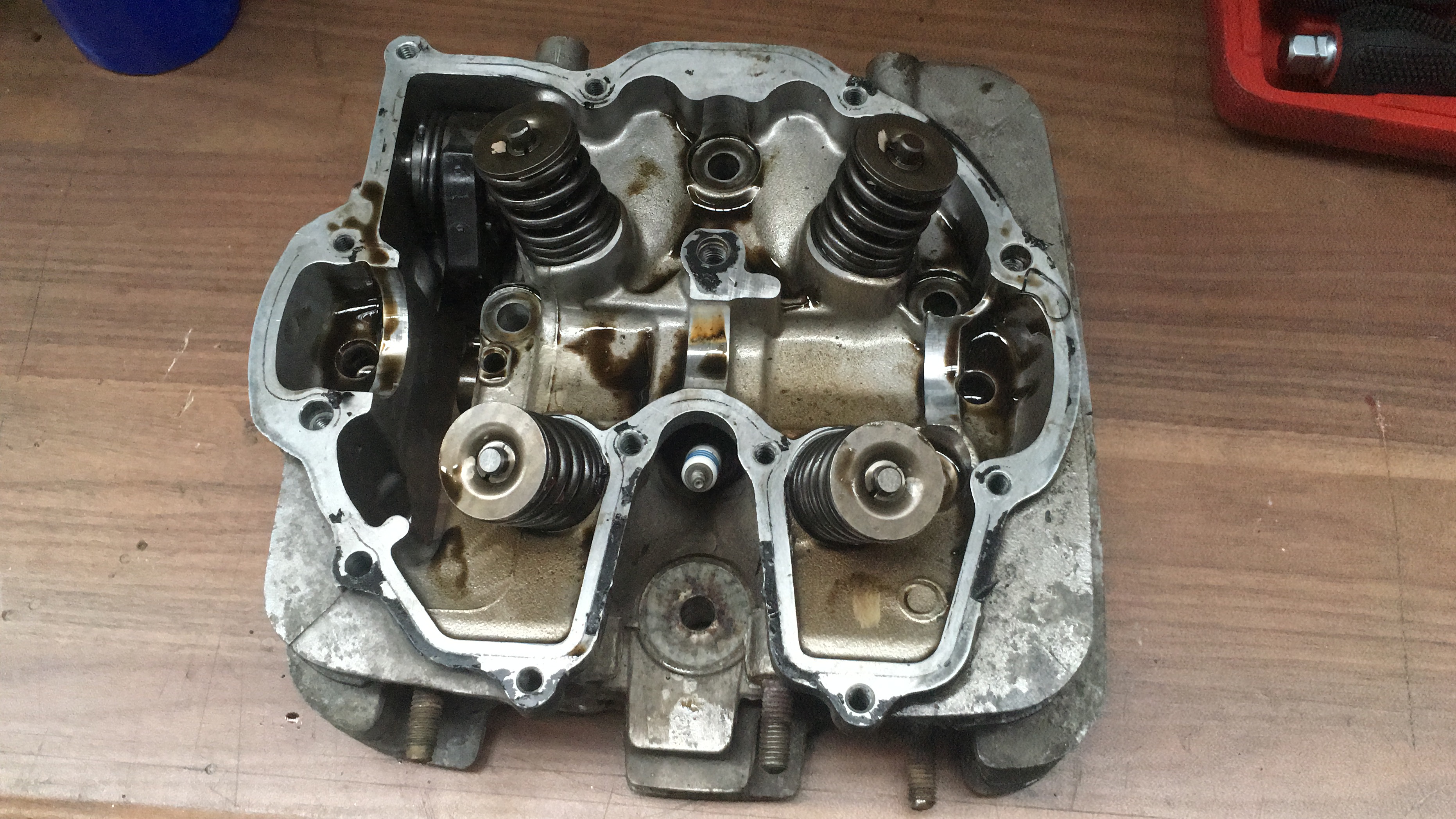

Bis dahin sah das eigentlich alles noch ganz gut aus soweit ich das beurteilen konnte.dieCobra hat geschrieben: Mo 25. Mär 2019, 22:46
Was sagt denn die Lockenwelle und die Kipphebel wegen dem zu wenig Öl?
- Beiträge: 5549
Re: Motor verschluckt sich im Standgas und stirbt
So sagen die Bilder gar nichts.
Außer das das Öl sehr schwarz ist und bestimmt älter als 3tkm.
Selbst ist eine Brandstelle auf dem Mittellager der Nockenwelle zu sehen. Sehr ungewöhlich.
Meist sind dort nur Abnutzungsmale aber Brandflecke?
Da Du nichts an Öl nachschütten musstest, kann es Benzin im Öl sein, verdünnt, Schmierfilm gerissen.
