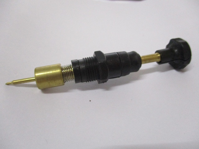

Könnte man nicht auch einen manuellen Choke einbauen?
- Vergaser-Choke-.jpg (39.54 KiB) 8250 mal betrachtet

Re: Standgas / ewiges Einstellen nervt...
Sieht auch chic aus, aber wie kommt man da ran? Ist das nicht während dem Fahren etwas fummelig den Choke raus zu machen?
Ich hatte tatsächlich damals an der DT50 einen automatischen Choke, der ging mit einem Bimetall von selbst wieder raus
Das wird tatsächlich etwas fummelig. Hatte ich damals an meiner KTM. Da war der Vergaser allerdings nicht so zugebaut wie bei der Domi.
