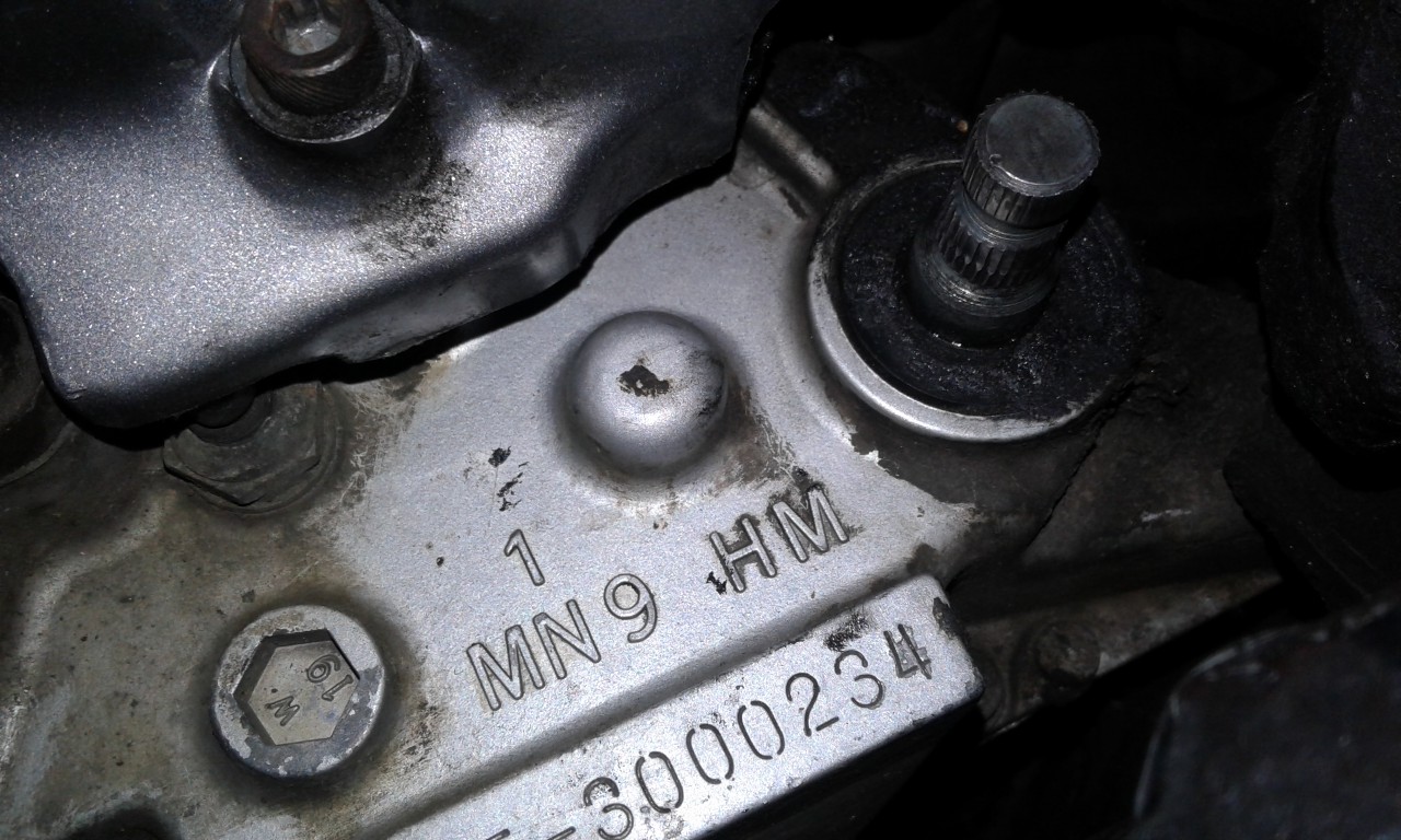

So heute den alten Hebel runter geholt.
Der ist zu ca 1/3 auf nem 1/4 der Umdrehung fast glatt.
Viel schlimmer ist die Schaltwelle dran.
Was nun, Schaltwelle sicherlich tauschen, aber was heißt das genau?
Solte man die originale von der 88ger Domi nehmen oder gehen auch welche von den späteren BJ? Sind die ggf. sogar besser?
Dazu muss ja sicherlich der Motor auseinander, wenn ja weiß wer die ungefähren Werkstattkosten?
Dann sollte man bestimmt auch gleich mal die Kupplung überprüfen und mitmachen oder?

Schalthebelwelle tauschen bedeutet Komplettzerlegung des Motor.
In einer Fachwerkstatt kaum zu bezahlen.
Ich würde mir einen fehlerfrei verzahnten Schalthebel besorgen und
sicherstellen das dieser fest auf die Welle gespannt ist.

Aber würde nicht die Verzahnung des neuen Hebels durch die gequetsche Welle ruiniert?
- Beiträge: 5938
BMW F 850 GS "Rechenzentrum" - Kontaktdaten:
Re: Schalthebel kippelt
Vielleicht all zu sehr gequetschte Zähne auf der Welle vorsichtig mit einer
Dreiecks-Nadelfeile nacharbeiten.

Übel. Sowas hätte vermieden werden können. Keine Ahnung warum es für manche so schwierig scheint das richtig zu machen.
Wenn der Hebel immer fest gewesen wäre hätte sich nichts an der Zahnung abnutzen können.
Ok, wahrscheinlich hast du die schon ordentlich vorgeschädigt bekommen.
Vor allem muss der Hebel "nun endlich richtig" geklemmt werden.
Nur weil der neu ist heisst das noch lange nicht...

So wie der Gertiebeblock aussieht würde ich sagen, magels Wartung.
Da hilft nur:
2x Hammer, ein Stück Pom oder Bankirai (Hartholz) und ein geschärfter Meißel und zwei Personen, sprich, 4 Hände.
Da hilft nur:

Hier mal eine Getriebeimpression:
Links unten die andere Seite der Schaltwelle Grüße

Er meint das wegen Getriebe zerlegen (holz... etc.) aber das brauchst du, ausser dein Getriebe hätte anderweitige Schäden, nur wegen der Wellenzahnung nicht.
Mach den Hebel richtig fest.

Nx Getriebe zerlegen.
Da die oberen Zähne einigermaßen in Ordnung sind würde ich von unten die Zähne wieder verstärken.
Ein Hammer mit einem Stck Holz zum gegenhalten und mit dem Meißel und einem kleineren Hammer die Zähne neu gestalten.
Diese Methode drängt das Metall wieder an die richtige Stelle, wobei Arbeiten mit Feile oder Dremel das Material nur reduzieren würde.

Das war es was fehlte. Also kurz gesagt die "Zähne neu einschlagen"?!dieCobra hat geschrieben: ↑Mi 1. Mai 2019, 11:09 Nx Getriebe zerlegen.

Bei dem Aufwand eine defekte Welle umzuarbeiten , würde ich den Hebel dann doch lieber richtig festschweissen .Wenn der Motor irgendwann mal auf muss , baut man eh ne neue Welle ein .

Mit dem Gegenhalten, das ist so eine Sache.
Da müsste schon "starr" (also wirklich starr) unterbaut werden denn ansonsten würde ausser der gelittenen Zahnung dann auch noch die Lagerung leiden.
Verstehe nicht weshalb eine Diskussion derart ausgeweitet wird, statt sich um das eigentliche Manko und dem Grund des Übel, eine gescheite Befestigung zu kümmern.

Warum Durchgangsloch?
Wenn der lichte Spalt der Klemmung weit genug ist
gibt es nichts besseres weil umfassend "ziehend"
Die Durchgangsbohrung klemmt nur im Bereich des Schraubenkopf und der Mutter.
Mit dem Nebeneffekt das die Bohrung obendrein die Schaltwelle schwächt.
Also für ordentliche Klemmung sorgen und gut ist!

Kommt immer drauf an was für den Einzelnen machbar ist! Spezialanfertigung des Schalthebels = Klemmung-XXL? Schweißen - ggf., aber was, wie?, Mitnehmer, ... wie, was???
Machbar erscheint schon das Ein oder Andere, aber mitunter auch aufwendig, und vermutlich zudem nicht jedermanns Sache.
Und: ich würde da auch nich an der Welle rum klopfen wollen ... also im eingebauten Zustand ... Gegenlager und so ... da hätte ich Schiss! Ich denke ich würde eher über eine Optimierung der Klemmung (Schalthebel) nachdenken, ggf. in Verbindung mit Aufschweißen und/oder Mitnahme bzw. Passung.
Also nur so ein paar grobe Ideen.
Dabei wäre es allerdings natürlich gut zu wissen ob man bspw. "guten Gewissens" etwas auf die Welle schweißen kann, als kleine Verlängerung sozusagen?
Vielleicht lässt sich ja auch durch Schlitzen oder Anpassen der Welle und des Schalthebels eine zusätzliche Mitnahme (bzw. Kraft) erzeugen.
Gruß, Reini

Ich versuche es mal. Wenn du den ausgenudelten Schalthebel auf die ebenfalls ausgenudelte Welle steckst, besteht keinerlei feste Verbindung zwischen beiden Bauteilen. Jetzt bohrst du durch den Hebel und die Welle, steckst eine Schraube rein und ziehst diese an. Damit gibt es nur eine halbwegs feste Verbindung im Bereich Schraubenkopf und Mutter auf der anderen Seite. Wenn du ein Loch in die Welle bohrst, nimmst du Material weg und produzierst eine Sollbruchstelle.
Wenn du alternativ den Schalthebel "aufflext"und ihn dann mit einer ordentlichen Schraube auf der Welle "festknallst, klemmt ja die gesamte Schalthebelöse ringsrum auf der Welle.
Ich hoffe, es war verständlich.
