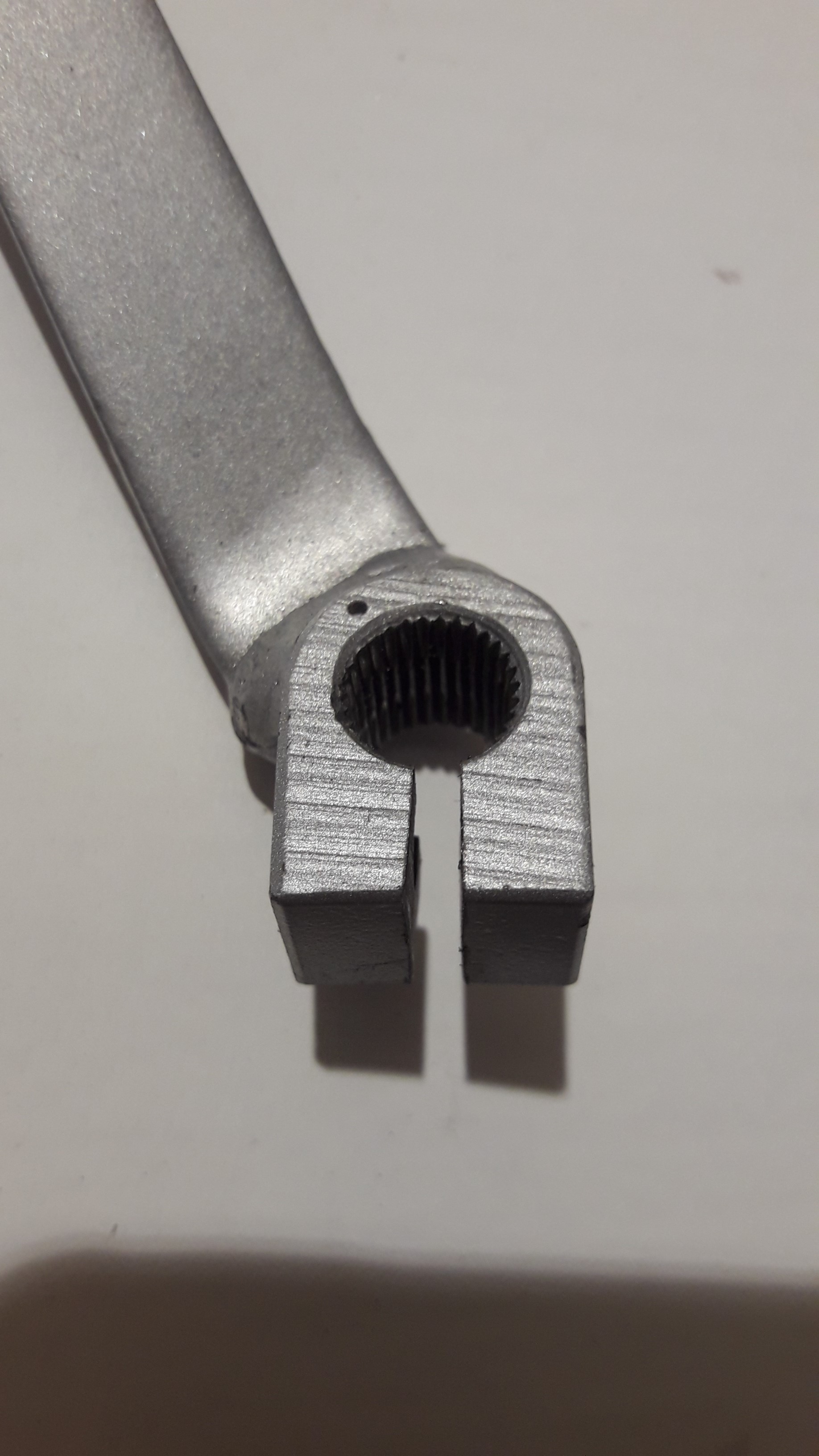

Beiträge: 5579
Re: Schalthebel kippelt
Nein, das ist nicht mein Schalthebel. :D
Jemand hier aus dem Forum hat ihn mit dem Vergaser mitgeschickt. 8-)
Entgraten, natürlich. Die Aufnahme war direkt nach dem Flexen.
Die Verzahnung an den Hebel ist noch 100% i.O.
Das was Du sehen kannst ist Schleifstaub.
Aber es gibt doch eine Merkwürdigkeit.
Ich habe jetzt jeden Schalthebel genau betrachtet.
Wenn man vom Gummi aus auf den Schlitzt schaut, fehlen bei jedem Schalthebel re und li 3-4 Zacken.
Ich denke mal das ist Absicht, damit die Klemmung funktioniert.
Ich mach nochmal ein Fotto.

@ Akaoni
hier die Fottos:
aus der andere Richtung gesehen.
Da fehlen dann neben der Klemmung ein paar Zähne.

Moin,
ich habe die Lösung des "es fehlen ein paar Zähne" -Themas.
Anbei ein paar Fotos eines original Hebels (made in italy), war vor den Fotos noch original verpackt und zur Verfügung gestellt durch nen Kumpel.
Das würde wieder den Laien in mir ausbrechen lassen und ich würde mal sagen, die Zahnung an der Klemmung hinten, stammt nicht vom Hebel selber und ist abgenudelt sondern der kommt durch ne Pressung von der Welle. Weiter würde ich dann mal vermuten, dass das Material des Hebels allg. etwas weicher ist als das der Welle. Macht ja auch irgendwie sinn, da man die Teile ja "zusammenpressen" will.
