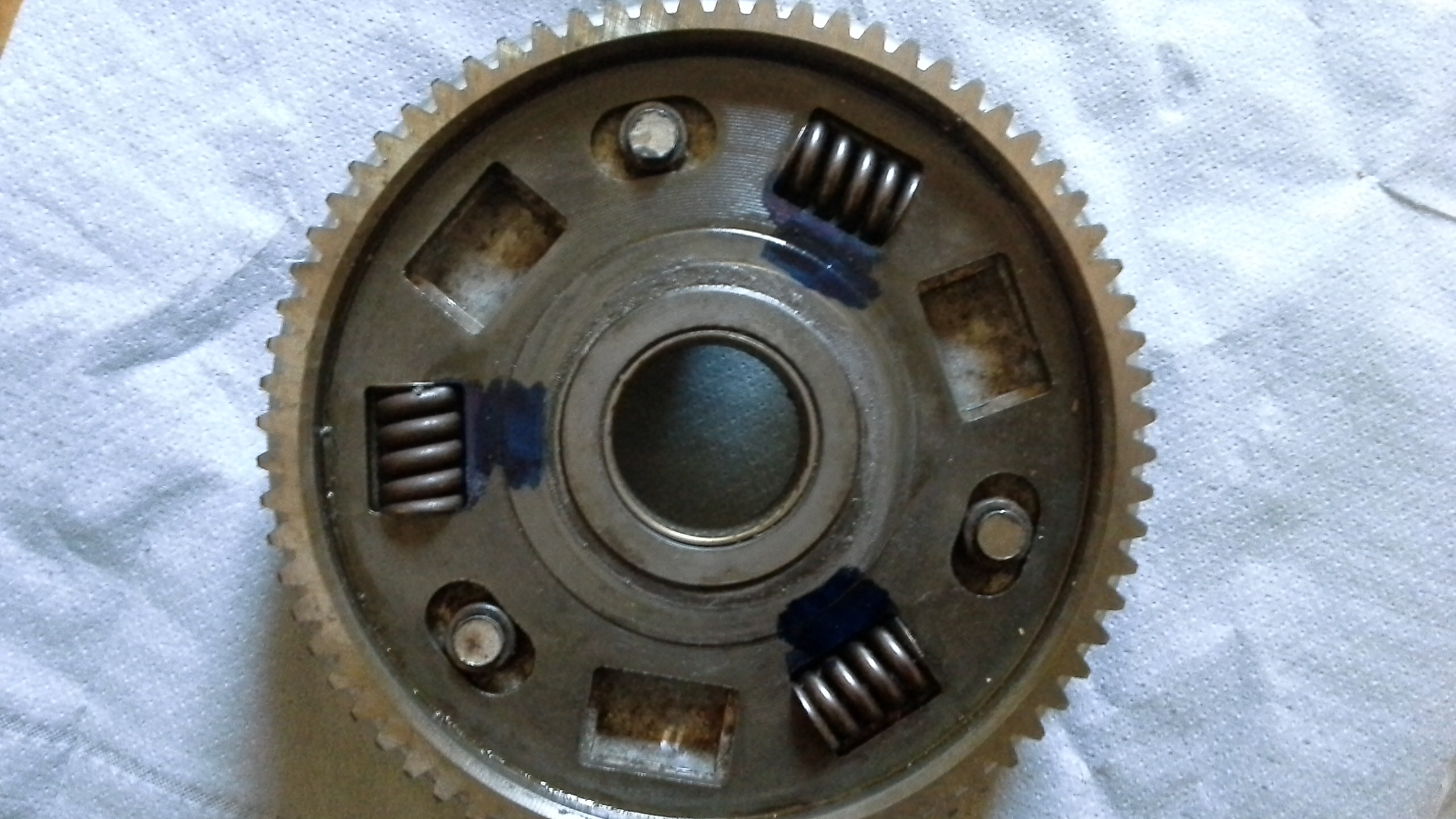

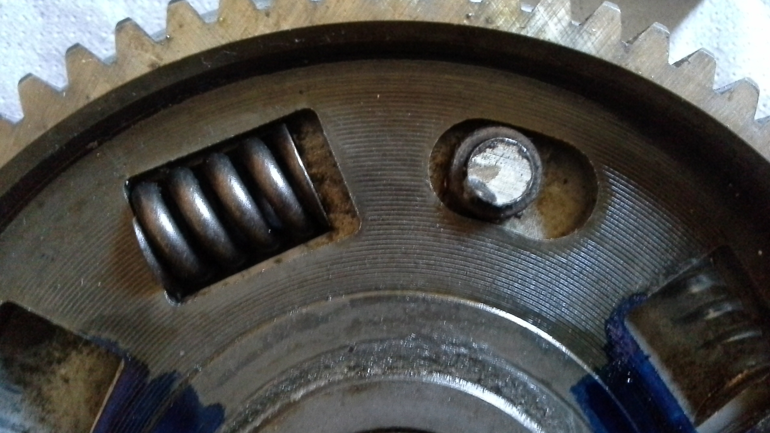

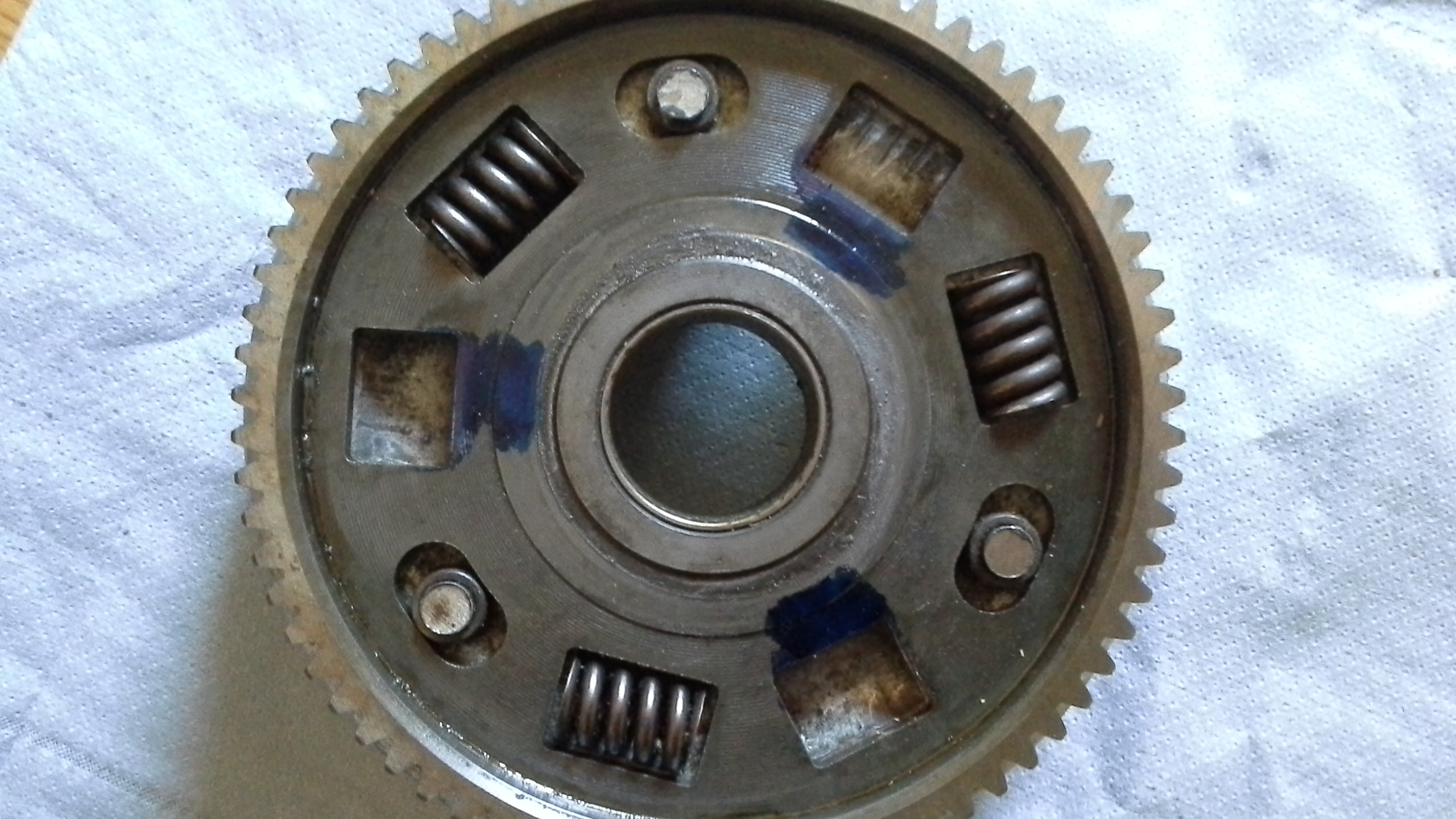

Hallo Tolek
Hab noch einen Kupplungkorb in meiner Werkstatt gefunden
Der Arbeitsweg ist in beide Richtungen je 5mm
In den blau markierten Felder ist die Feder spielfrei montiert
die für die ersten 2mm Arbeitsweg zuständig sind

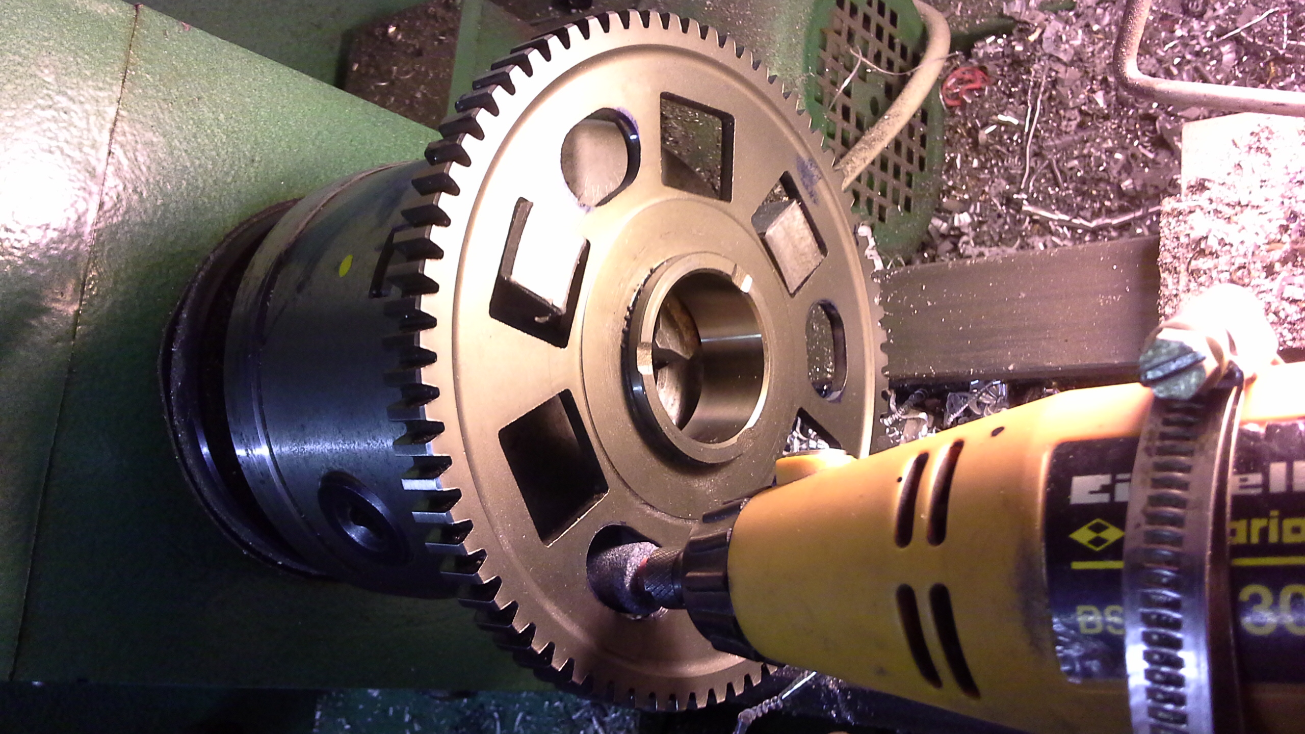

Hab mir meinen Kupplungskorb von meiner Kubikmonster mitgenommen
den ich gerade modifiziere
Bin ma aber nicht sicher obs jemand interessiert
