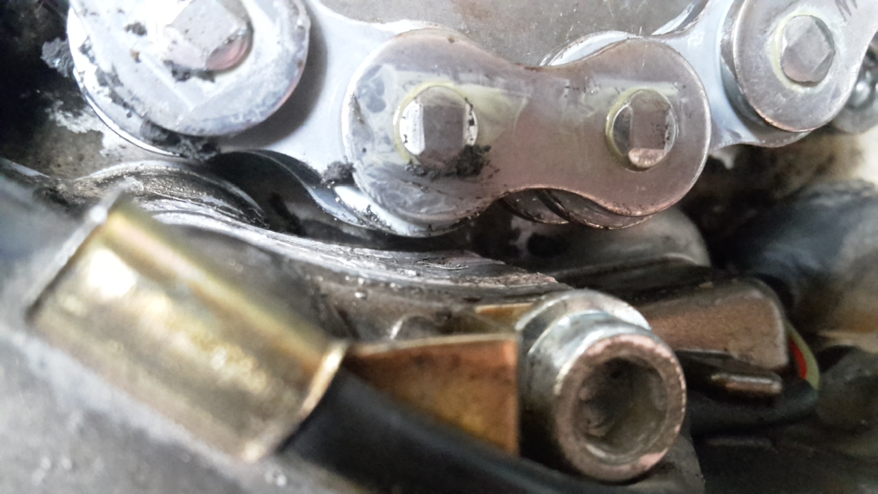

Aus akut aktuellem Anlass und falls jmd mit dem Gedanken spielt ein 16er Ritzel auf seine RD02 zu packen:
Ausgangssituation war wie folgt:
Kettensatz endgültig am Ende, dachte erst es wäre eine Crosskette, da ohne O-Ring Dichtungen ---- bis ich die ganzen O-Ringe in der Ritzelabdeckung gefunden habe :lol: war also wahrscheinlich no original. Kettensatz war 15/45. Also Forumssuche bemüht und rausbekommen, dass es zwar mehr als eng zugeht aber ein 16er Ritzel passen könnte. Ritzel nachbestellt und probeweise montiert - und was soll ich sagen - Nö, ich würd nicht so fahren wollen. Wie man auf den Bildern sieht ist das Schutzblech in der Kettenradabdeckung mit der Originalübersetzung allein durch mangelnde Kettenwartung schon bis aufs Kurbelgehäuse durch gewesen. Der Spalt zwischen dem 16er Ritzel mit Kette drauf und dem Gehäuse ist ohne es genau gemessen zu haben keine 2mm :geek: Kettenradabdeckung passt nebenbei bemerkt so auch nimmer zwischen :!:
Wenn ich also aus welchen Gründen auch immer ein 16er fahren "müsste" dann wär meine erste Aktion an der Tanktelle nachm Öl prüfen, Kettenspannung kontrollieren :lol:
Florian
Beiträge: 5164
Re: Übersetzung Langstrecke
Der Rückschluss ist völlig falsch, das hatte ganz andere Gründe.
Diese Kette (oder auch schon die zuvor) waren viel zu locker und haben darum vorne auf dem Ritzel Wellen geschlagen.
Wer das mal sehen will... Abdeckung weg und beim Gaswechsel/Schubbetrieb mal nach unten gucken. Danach fährt man "so" keinen Meter mehr...
Darum und nur darum ist die Ritzelabdeckung zerstört worden. Wer so fährt dem muss es egal sein das die Ketten sehr schnell verschleissen
und er muss lebensmüde sein da dies (das Schwingen) die Kette derart belastet das sie reissen kann.
Die 2 mm am 16er reichen (es ist übrigens noch weit weniger als 2 mm) völlig.
Meine Abdeckung ist mit 16er auch nach >70 damit gefahrenen tkm noch in Ordnung.

Muss ich vielleicht nochmal genau erklären:
Stimmt schon -> Abedeckung und Gehäuse haben natürlich durch absolut mangelnde Kettenpflege und Wartung mit dem 15er Ritzel Schaden genommen. Wenn ich mir überleg, dass mit 15er Ritzel und Kette recht viel Platz vorhanden ist, mag ich auch ned dran denken, wie weit die Kette am Umlenkpunkt abgehoben haben muss, damit sie sich noch bis ins Gehäuse gearbeitet hat :o
Liegts vielleicht im Bereich des Möglichen, dass es Ritzel mit underschiedlichen Druchmesser gibt? Ich mein die 520er Teilung is klar, aber der Durchmesser von "Zahntal" zu gegnüberliegendem "Zahntal" oder gitbs sogar mehr oder minder höher aufbauende Ketten ??? Ich mein wenns bei dir 70.000 km funktioniert und ichs nimmer schaff von Hand die Kette zwischen 16er Ritzel und eh schon weggeschliffenen Schutzblech zu ziehen? :?
Hab beim Bild mit dem 16er und neuen Kette zwar nur mit der Hand gespannt, aber für mein empfinden wär die einzige halbwegs saubere Lösung bei mir folgende:
- Schutzblech der Kettenradabdeckung raustrennen
- Direkt am eh scho angeschliffenen Kurbelgehäuse 0,5 o. 0,8 "Schutzblech" ankleben (mit mehr Bastelwillen kann man auch an der nebenliegenden Schraube das Schutzblech mit einer Lasche montieren)
Aber egal, fahr eh keine Autobahn mit der Domi und Originalritzel sollt eh bald ankommen, dann freu ich mich einfach über den besseren Abzug mit 15 Zähnen ;)
Florian
