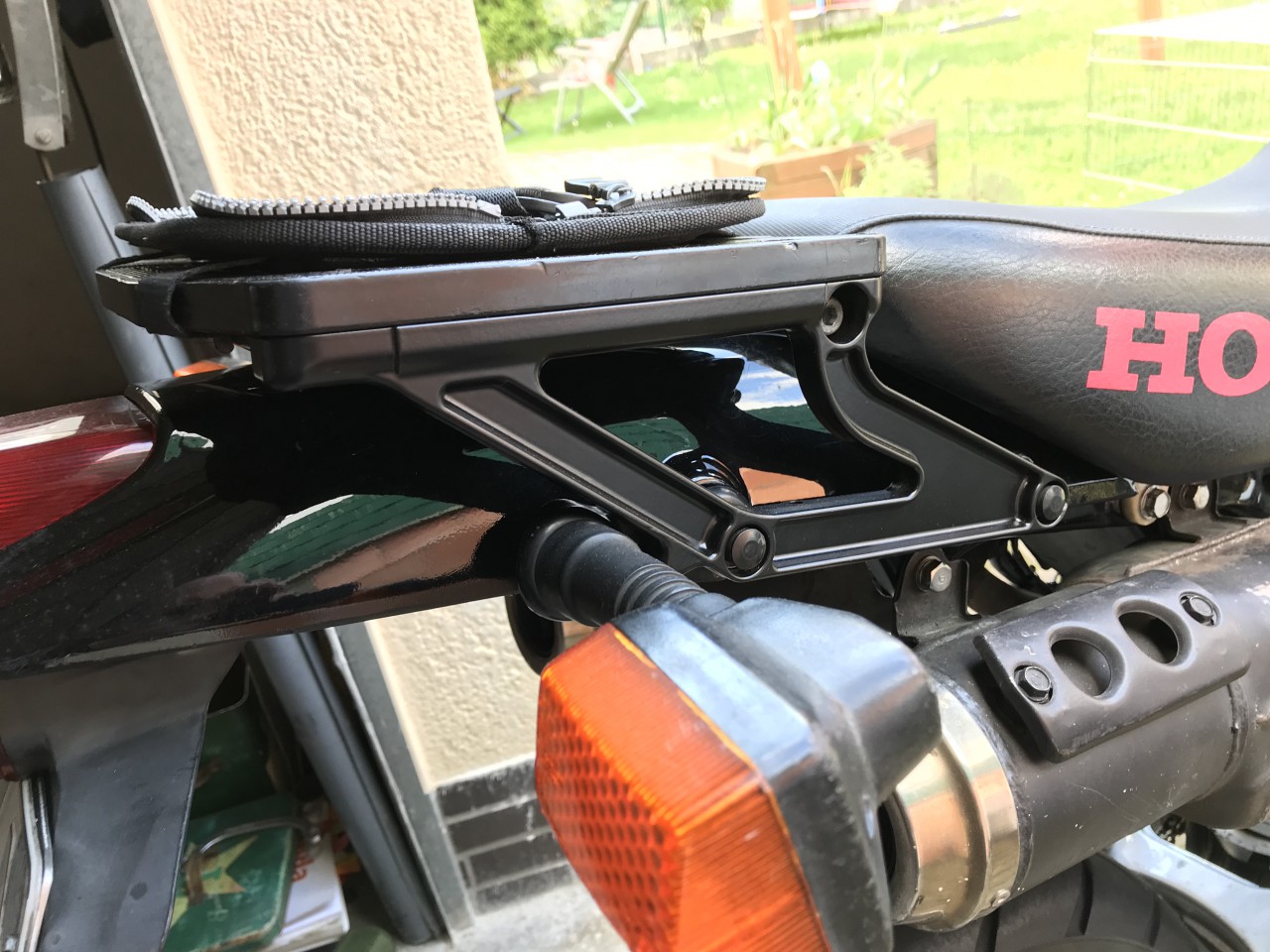

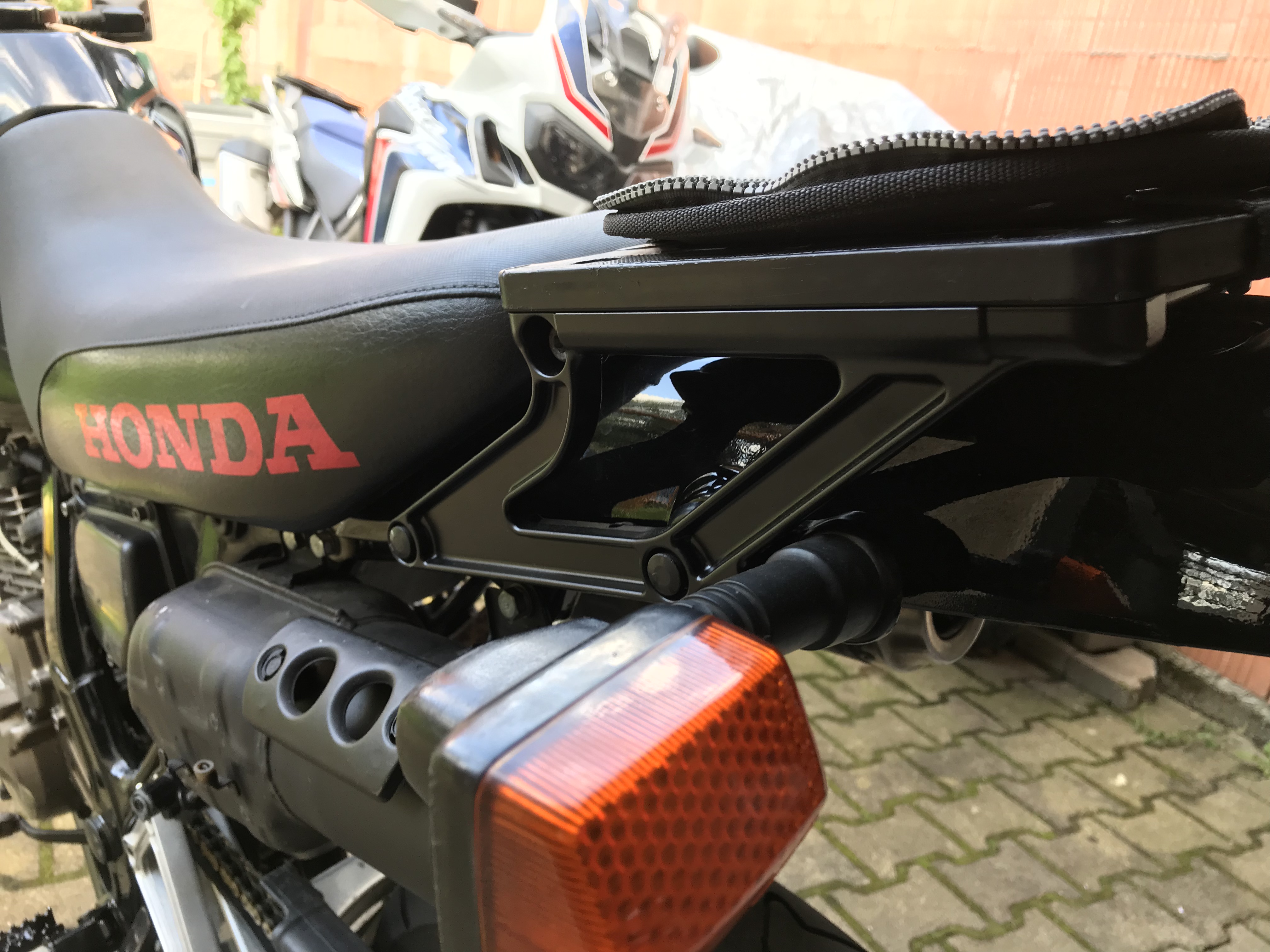

Was ist sonst so passiert? Eigentlich nicht viel. Bin aber auch fast am Ziel.
Heute habe ich das schnieke Geweih eingebaut und somit „eingeweiht“
Und ich vergaß zu erwähnen, dass natürlich der frisch pulverbeschichtete Gepäckträger auch bereits montiert ist.
Vom Geweih wird man später nichts mehr sehen, aber der Gepäckträger macht schon was her, finde ich.
Jetzt fehlt eigentlich nur noch der Einbau der neuen (Heiz-)Griffe und die Pflege der Schalterchen am Lenker.
