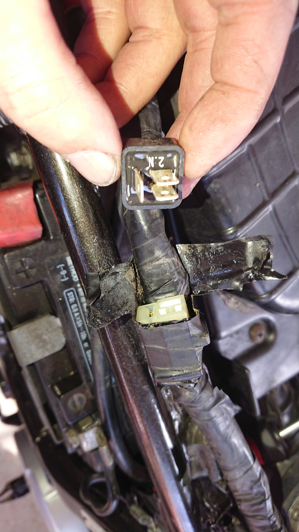

Im Sicherungskasten habe ich nichts gefunden das nach Diode aussieht.
Aber im Kabelbaum, über der Batterie habe ich diesen ominösen Stecker gefunden.
Wenn ich den abziehe geht die Neutralleuchte aus, mehr ändert sich nach ersten Tests nicht.
In diesem Zustand ist das Verhalten der Neutralleuchte und das Startverhalten mit gezogener Kupplung mit dem meiner Urdomi identisch.
Ich lasse den kleinen schwarzen Stöpsel jetzt weg und isolieren den Stecker.
Oder gibt es Bedenken eurerseits?
Mahlzeit
Mahlzeit

Basti
- Beiträge: 166
- Registriert: So 25. Feb 2018, 13:24
- Motorrad: Honda NX650 Dominator Bj. 88
Re: Kein Strom nach erneuter Verkabelung
Mal ein Bild von meinem Sicherungskasten:
Falls du die nich im Sicherungskasten hast, sind sie im Kabelbaum.
Falls die beiden Dioden in dem von dir abgezogenen Stecker sind (kann dir aber nicht sagen, ob das so ist), hilft das zwar in dem Sinne, dass die Neutralleuchte bei eingelegtem Gang nicht mehr leuchten wird. Allerdings wirst du ohne gezogene Kupplung und hochgeklappten Ständer dann auch nicht mehr starten können.
Basti
Basti
sawan
- Beiträge: 83
- Registriert: So 26. Aug 2018, 08:21
- Wohnort: Altmark
- Motorrad: Honda NX 650 Dominator RX02 & RD08 ; Honda VTR 1000 F FireStorm '98
@ Basti
Das stimmt allerdings.
Ist dann eine Art einfache Diebstahlsicherung.

Dann hat deine sie nicht im Sicherungskasten.
In dem Block dürften dann die zwei Dioden (in meiner Zeichnung als D2 und D3 bezeichnet, mit "gemeinsamer Kathode", das ist dann einer der 3 Pins) sein.
Du könntest bei gezogenem Block jetzt schön messen ob eine der beiden hin ist (in dem Fall Durchgang, polungsunabhängig), sprich ob es auch wirklich "der vermutete" Fehler ist.
Hast du ein Multimeter (mit Dioden/Halbleiterprüfstrecke) ?
Falls die eine hin ist:
Die Fassung des Block auf der Kabelbaumseite könnte man da schön für zwei 1N4002..4 nutzen (viel bequemer als im Kabelbaum rummachen zu müssen).
Die zwei neuen D einfach an Fahnen zum "in die Fassung" stecken löten.
- Beiträge: 5072
Im 92er Schaltplan ist das Ding eingezeichnet. Es handelt sich also wirklich um die zwei Dioden (in meiner Zeichnung D2 u. D3) in einem Block.
Besser geht's nicht die durch 2 neue zu ersetzen. Das ist gegenüber der Sicherungskasten und Kabelbaum Variante direkt ein Kinderspiel.
