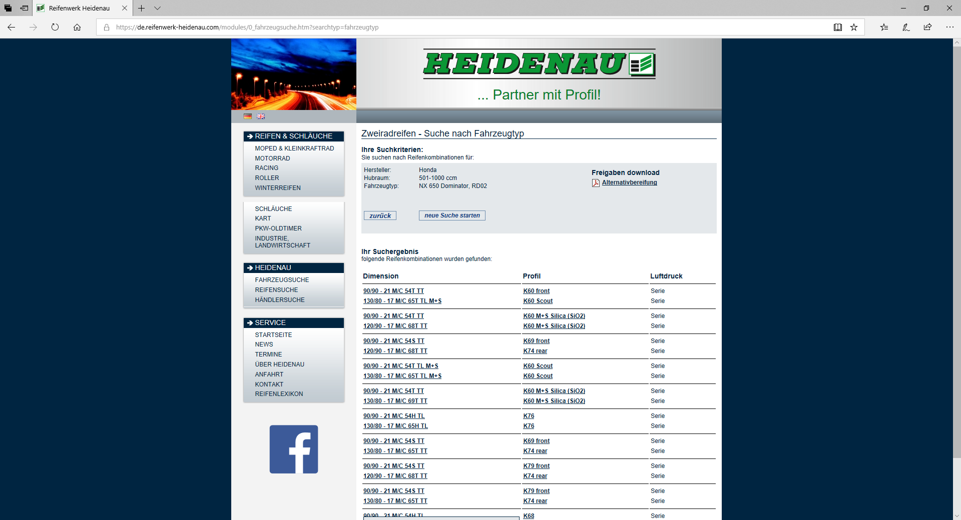

Heidenau gibt auf seiner Website als Luftdruck für den K 60 Front und den K 60 Scout bei der Honda Dominator an: "Serie". Siehe Anhang und Link. Der von Honda angegebene Serien-Luftdruck beträgt laut Handbuch bei Solobetrieb vorn und hinten jeweils 1,5 bar. Metzeler hat diesen Wert übernommen, Heidenau mit der Angabe "Serie" ebenfalls. Ich selber fahre mit 2,0 bis 2,1 bar vorne seit 30 Jahren problemlos mit meinen Domi's umher. Ich denke mal, die Auskunft stammt von einem Heidenau-Mitarbeiter, der die Produktangaben seines Hauses gerade nicht zur Hand hatte. Eine andere Frage ist, ob man sich mit mehr als 2,1 bar auf dem Vorderrad in Gefahr begibt. Ich denke mal, dass, wenn man es nicht übertreibt, man mit 2,3 bis 2,5 bar auch nicht gleich aus der Kurve fliegt.

das halt ich für sehr unwahrscheinlich, warum sollte mir ein Mitarbeiter Auskunft auf eine spezielle Frage geben und dann irgendeinen Wert angebenNergal hat geschrieben: Mi 22. Mai 2019, 13:48 Ich denke mal, die Auskunft stammt von einem Heidenau-Mitarbeiter, der die Produktangaben seines Hauses gerade nicht zur Hand hatte
Aber dass 2,1bar oder 2,3bar vorne unkritisch sind stimme ich dir zu.
Und zum Thema "Serien-Luftdruck" sag ich nichts
