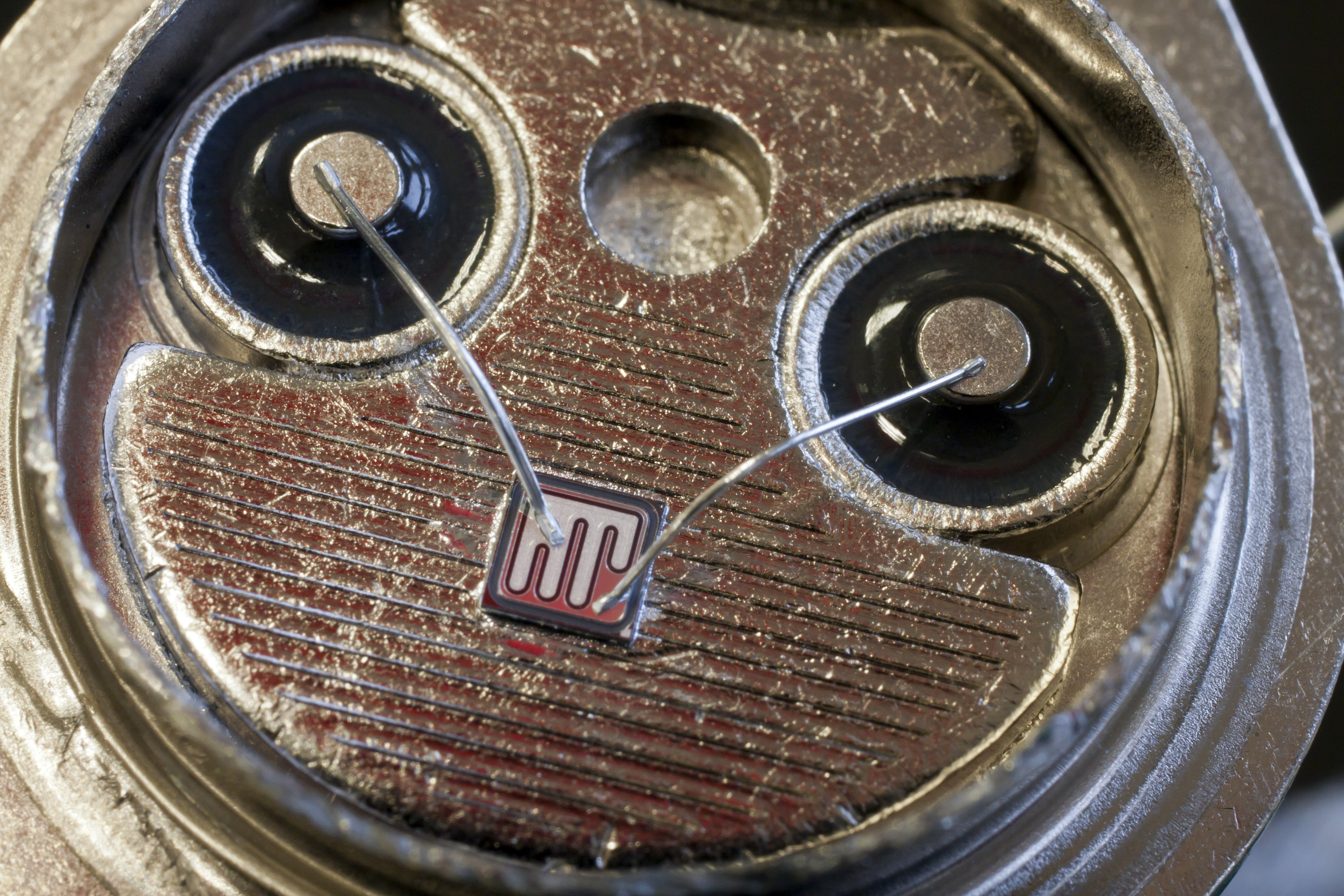

Fast gut. ;) Sekundenkleber (Cyanacrylat) kann in machen konstellationen auf Metalle agressiv einwirken.
Auch schrumpft es beim aushärten sehr stark und bekommt, insbesondere in dickeren Schichtstärken tiefe Risse.
Für das nächste mal empfehle ich 2 Komponenten Kunstharz.

Achso, zur Aufklärung was mit "bonding" (natürlich in der Halbleiterwelt, das war hier ja Thema ;) ) gemeint ist:
Diese Art der "Verbindung/Anbindung" des Substrat war in den 80/90ern auch bei IC's noch absoluter Standard, heute eher nur noch bei "groben" Leistungstransistoren u.ä.
