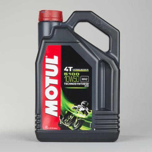

Hoi
Hatte das gleiche Problem als ich Castrol Power1 20w50 Öl ausprobiert habe .
Bei 10w40 oder 10w50 hatte ich keine Probleme.
Fahre momentan wieder mit Motul 10w50 und schaltet sich sanft und problemlos.
Gruss Mauro
