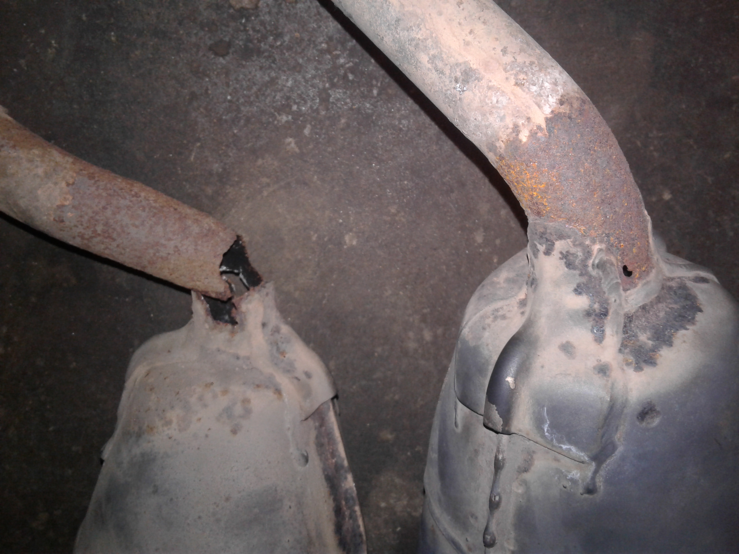

Da ich keinerlei Ahnung vom Schweißen habe, mal eine kurze Frage:
Weg oder ist da was zu retten?

Du willst uns wohl verkohlen.
Also nicht, dass sich das nicht mehr flicken ließe, aber ich meine mal: hau weg, den Sch...! ... oder schweiß neue Rohre auf.

Wie gesagt, ich habe keine Ahnung von Schweißen. Ob man "Restrohrstücke" braucht um neue dran zu machen oder ob man einfach an den Endtöpfen dran dranschweisst.
Ich wollte nur auf Nummer sicher gehen.

Meine Erfahrung sagt:"Schrott". Ich dachte auch mal die Töpfe mit Schweißen und neu Lackieren retten zu müssen. Nach 2 Jahren waren sie wieder durch.

Sorry - 'Kernschrott' ... - weg damit;

Ok, die Rohre sind Schrott... der Bereich des Rohreintritt der Pötte selbst ist aber noch nicht "marode"... wie sehen denn die Pötte im ganzen Rostmässig aus ?
Und welche Pötte, zu welchem Baujahr gehörend sind das ? Wäre wenn was für jemanden der eh umrüsten wollte.

Wir würden da möglicherweise noch was 'Hinzaubern' - aber wenn das als 'Lohn-Arbeit' geschehen soll - unbezahlbar (!)Wie gesagt, ich habe keine Ahnung von Schweißen.

Die Innereien sehen genau so aus.

97er RD08
Gesamttechnisch würde ich sie i.O. nennen. (Kann gerne mehr Bilder machen auf Wunsch) Aber genau am Übergang bröseln sie weg. Gefühlt scheint das pathologisch zu sein.
Wie gesagt, ich kann nicht schweissen, kenn auch keinen, von daher müssen sie aussortiert werden. (Oder liegen bleiben bis ich einen kenne)
Wenn einer sagt in Ruhe und Zeit könnte man da was draus machen, bitte. Ich hätte da noch ein zweites Paar.

Der ist richtig satt durchrostet! Und wie TB indirekt anmerkte: Das Groß der Korrosion beseht innen bzw. von innen.

Das ist in der Regel auch so und bei Autopötten auf jeden Fall ausgeprägt deutlich mehr von innen.
Bei den Domitöpfen ist dies komischerweise nicht so. Habe schon welche zerschnitten. Die sind wenn immer recht eindeutig nur von aussen am wegfaulen.
Aussnahme scheinen nur die zu sein welche Jahrelang z.B. irgendwo im freien rumgelegen haben.
Leider wurde die Frage nach dem Baujahr nicht beantwortet.
Wenn es frühe RD02 Töpfe wären, wären sie für einen Umbau interessant.
Solch ein Umbau erfordert eh zwingend einen neue Verrohrung. Die sollte dann sowieso "als Hartgelötet" und nicht geschweisst ausgeführt werden.

OK, dann zum Wertstoffhof.
