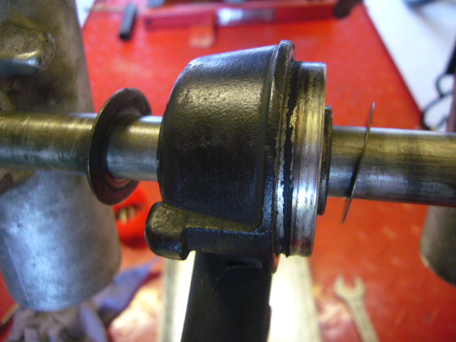

Beim erstmaligen auseinandernehmen der Vorderachse beim Radausbau fielen mir die Scheiben entgegen. Ein dicke und eine dünne.
Ist das die richtige Einbaulage von vorne gesehen an der RD 08?
So sahs vermutlich aus, von vorne auf die Domi geguckt:
Die dünne Distanzscheibe gehört wohl um die Schnecke bzw. den Tachoantrieb auszudistanzieren.
Die Dicke lag auf einmal am Boden, kann es sein, dass diese zwischen Tauchrohr und Tachoantrieb kommt?

Was für Scheiben?
Du hast dort die Tachoschnecke und auf der anderen Seite eine Distanzhülse.

so nun gelang es auch ein Bild einzufügen!

Ich nehme an das der Tachoantrieb so wie bei der RD 02 ist. An einer aussen liegenden dicken u- Scheibe kann ich mich nicht erinnern.
Schaue ins WHB.

so wie es ausschaut sind die beiden Scheiben (#16) auf der Explosions-Zeichnung - Bestandteile des Tacho-Antriebs und sind einzeln nicht erhältlich.
Ich vermute ein Vorbesitzer hat den Tacho-Antrieb zerlegt - und warum auch immer - die Scheiben anders als beim Original angeordnet.
Im originalen Zustand kommt m.W. außen keine Distanz-Scheibe hin (!)
Denkbar wäre allerdings, dass jemand eine andere Felge eingespeicht hat - und zum Schluß festgestellt hat, dass die Rad-Aufstandfläche nicht in der Fzg.-Mitte ist - und das Ganze dann mit Scheiben und a.d. anderen Seite durch das abdrehen der Distanz-Hülse, korrigiert hat ;) - 8-) - :mrgreen: ;

Die Zeichnung sagt alles.
Am Tachoantrieb sind nur zwei sehr dünne Scheiben nr.16, innenliegend schwischen Schnecke und Zahnrad.
Da gibt es keine weiteren Scheiben. Die Distanzhülse Nr. 5 ist auf der anderen Seite an der Bremsscheibe.

die beiden Scheiben Nr. 16 sind im Tachoantrieb hinter der Schnecke und wirklich hauchdünn, darauf dreht sich die Schnecke.
Die anderen beiden Scheiben, die bei mir auftauchen sind nirgends erwähnt.
Umgebaut wurde da nichts. Was sollte ich nun tun? Die Scheiben wieder einbauen, wie bei meinem Vorgänger 30 000 lang oder das Zeug weglassen?

Von Anfang an werden die beiden Scheiben auch nicht verbaut gewesen sein.
Ich habe auch so manche Schraube vorgefundenen die da nicht hingehörte und es im Originalen wieder zurück gebaut.
Probiere es aus ,wenn alle Teile wieder da sind.
Wenn du den Tachoantrieb schonmal weit ausgebaut hast, reinigen und mit einem weichen Fett gut schmieren.

So,
habe die Scheiben rausgelassen und bin 400km durchs Gelände im Piemont gefegt.
Merkte nicht, dass etwas fehlte???
Scheiben bleiben draußen!
