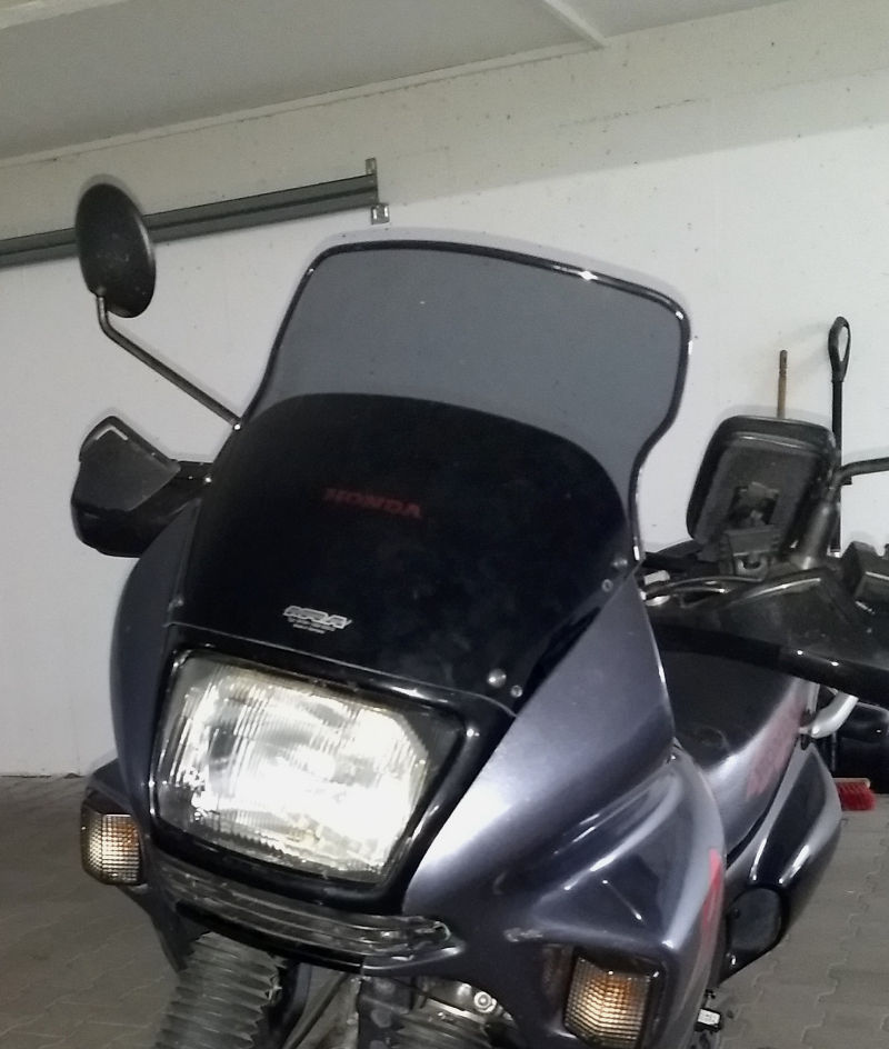

Domegge hat geschrieben: Mo 11. Mär 2019, 22:23... Habe gelesen, dass die Scheibe der Kawasaki versys an die RD 08 passen soll. Weiß jemand welches Baujahr da bei der Kawasaki das passende dazu ist. ...
Hallo Markus, der Andreas (alias Büds) hat eine von der Versys montiert - schaut gut aus. Allerdings konnte er mir leider nicht sagen von welchem Versiys-Modell die ist.

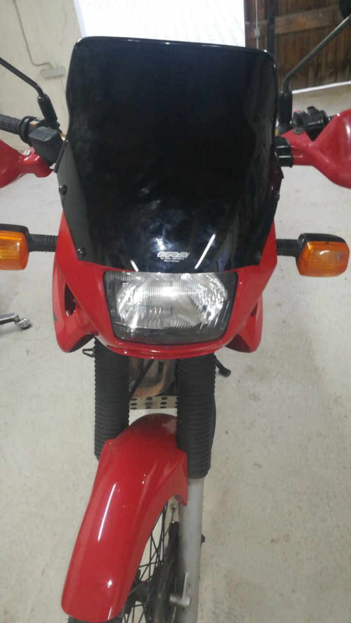

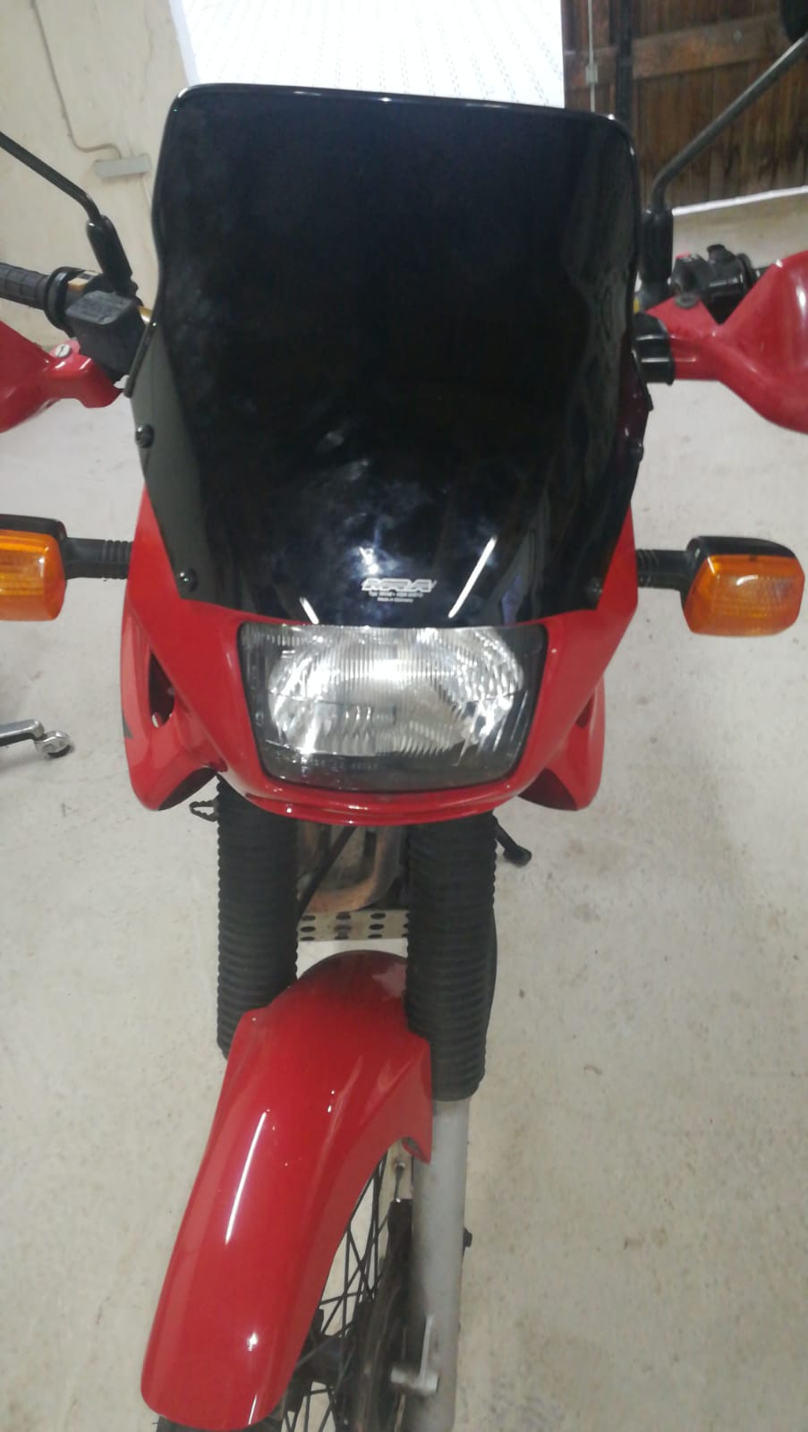

Habe mal die MRA Tourenscheibe an meine RD 08 gebaut. Hat funktioniert.
Grüße Markus

Re: Tourenscheibe - Windschild ...
Zweckmäßig.
Aber hübsch ist es nicht. :roll:
Beitrag von Domegge »
Ich muss zugeben, dass es auf den Bildern wirklich nicht so schön aussieht. In Natura gefällt es mir sehr gut. Und zweckmäßig auf jeden Fall. Fährt sich sehr gut.
steffen hat geschrieben: Fr 29. Mär 2019, 08:34 Zweckmäßig. Aber hübsch ist es nicht. :roll:
Die Scheibe hatte ich ja auch auf dem Radar und befand das auch so. Ggf. ließ sich das optisch etwas aufhellen, indem man oben an den Kanten von der Scheide etwas wegnimmt, so dass ein hübscherer Radius entsteht. :roll:
@ Domegge: Für mich sieht das so aus, als sei die Scheibe für eine Domi mit integrierten Blinkern in der Verkleidung gefertigt. Du allerdings fährst die ältere Dame, mit den externen Blinkern - obschon ich das nicht mit einer RD 08 in Verbindung bringe. :? Sprich: passt irgendwie nicht so recht. ;)
Ist eine RD 08 von 1998

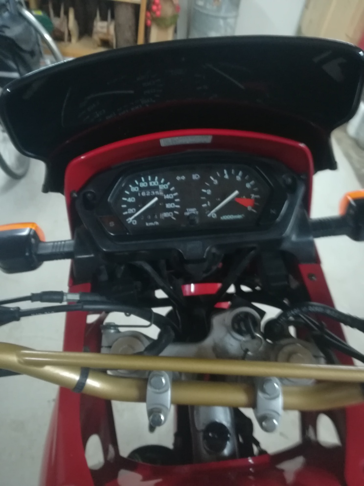

Hier passt gerade mein Foto dazu, ich hab die RD02 und das Schild passt nur an die Form der Verkleidung wenn man es staucht, d.h. in der Breite zusammendrückt und neue Löcher bohrt. Die originalen Löcher sind für die Ur-Version der Domi, zumindest passten die definitiv nicht an meine.
Was mir beim Fahren aufgefallen ist, wenn ich mich ducke, hab ich ein Windpfeifen am Helm. Beim aufrechten Sitzen is nx zu hören. Ich bin allerdings ein langer Lulatsch mit 1,93m ;)
