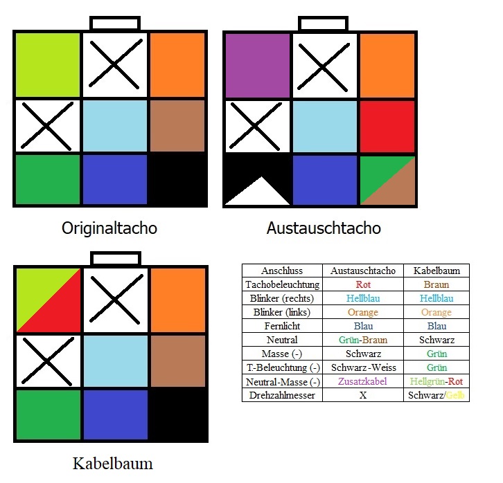

Re: Tacho Kabel schwarz
Habe mal die Steckerbelegung aufgezeichnet (Original- und Austauschtacho einfach auf Kabelbaum legen)
Bisher funktioniert fast alles, bis auf Neutral. In der so angegebenen Form (mit Austauschtacho) leuchtet die LED für Neutral (auf Schwarz (+) des Kabelbaums) natürlich dauerhaft. Hab mir nun überlegt ein Zusatzkabel auf den Steckplatz für Neutral (des Kabelbaums) zu legen. Probleme bereitet mir ein entsprechender Anschluss für das freie Kabelende (vielleicht irgendwo an den Tacho oder an eine andere blanke Stelle?) und die Frage, ob das überhaupt sinnvoll ist, da die LED der Neutralleuchte eh eine bestimmte Polung benötigt.
Vielleicht kann mir jemand helfen.
@langer: Bzgl. der Transistoridee: Wo sollte ich den einbauen bzw. zwischenschalten?
Einen schönen Abend
Marten
Einen schönen Abend
Marten

Matktm
Hallo, danke für den ganzen input.
Ich habe den Tacho jetzt sauber zum laufen gebracht (hab ein Relais verbaut).
Ich werde die nächsten Tage mal alles idiotensicher beschreiben, aufzeichnen und hier nochmal hochladen. Evtl. hilft es ja in der Zukunft noch jemanden der sich den gleichen Tacho anbauen will.
Grüße, Matthias
Es würde tatsächlich helfen das entsprechend umzusetzen, denn der andere Threat erschöpft sich in keinem endgültigen Lösungsvorschlag.Matktm hat geschrieben: Di 3. Sep 2019, 16:16 Ich werde ... mal alles idiotensicher beschreiben, aufzeichnen und hier nochmal hochladen. Evtl. hilft es ja in der Zukunft noch jemanden der sich den gleichen Tacho anbauen will.
Grüße, Matthias
Deshalb die Bitte an den Threatersteller: Bitte einmal umsetzen.
Vielen Dank und eine schöne restliche Woche
Marten
