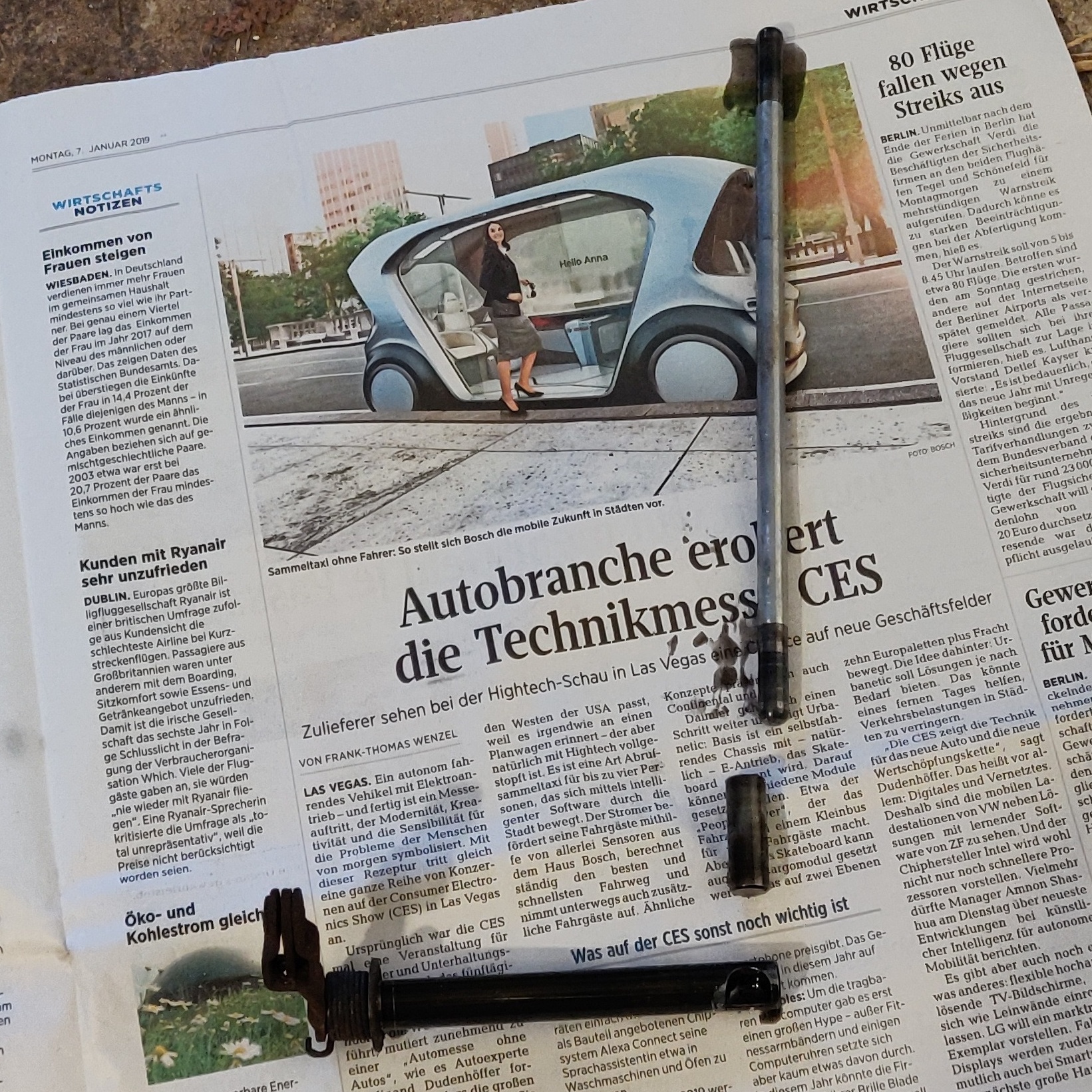

Was soll ich sagen: Dieser Stößel hier:
der fehlt.
Muss weggefallen sein, ohne dass ich das bemerkt habe.
Auch nach Durchsuchung der Garage, Kartons und Altöl: Der ist weg.
Hat jemand sowas?

schon gut, hab's gefunden
Kostet zwischen 7,50 und 10 €.
Das geht ja sogar. Ich dachte schon ich muss einen halben (alten) Motor kaufen. :)

Ray, ich hoffe, Du hast für das Bild nicht Deine Domi auseinandergeschraubt :) .

Nope, ich hatte den Zweitmotor noch mehr oder weniger offen und nur kurz den Deckel abnehmen müssen. Schade, dass du mit ihr letzen Endes doch nicht glücklich geworden bist. Vielleicht ist's die nächste. ;)
