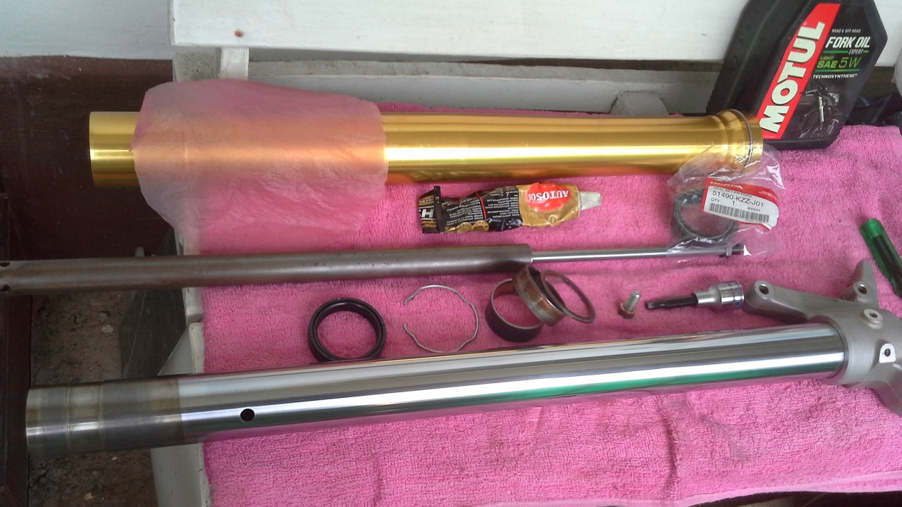

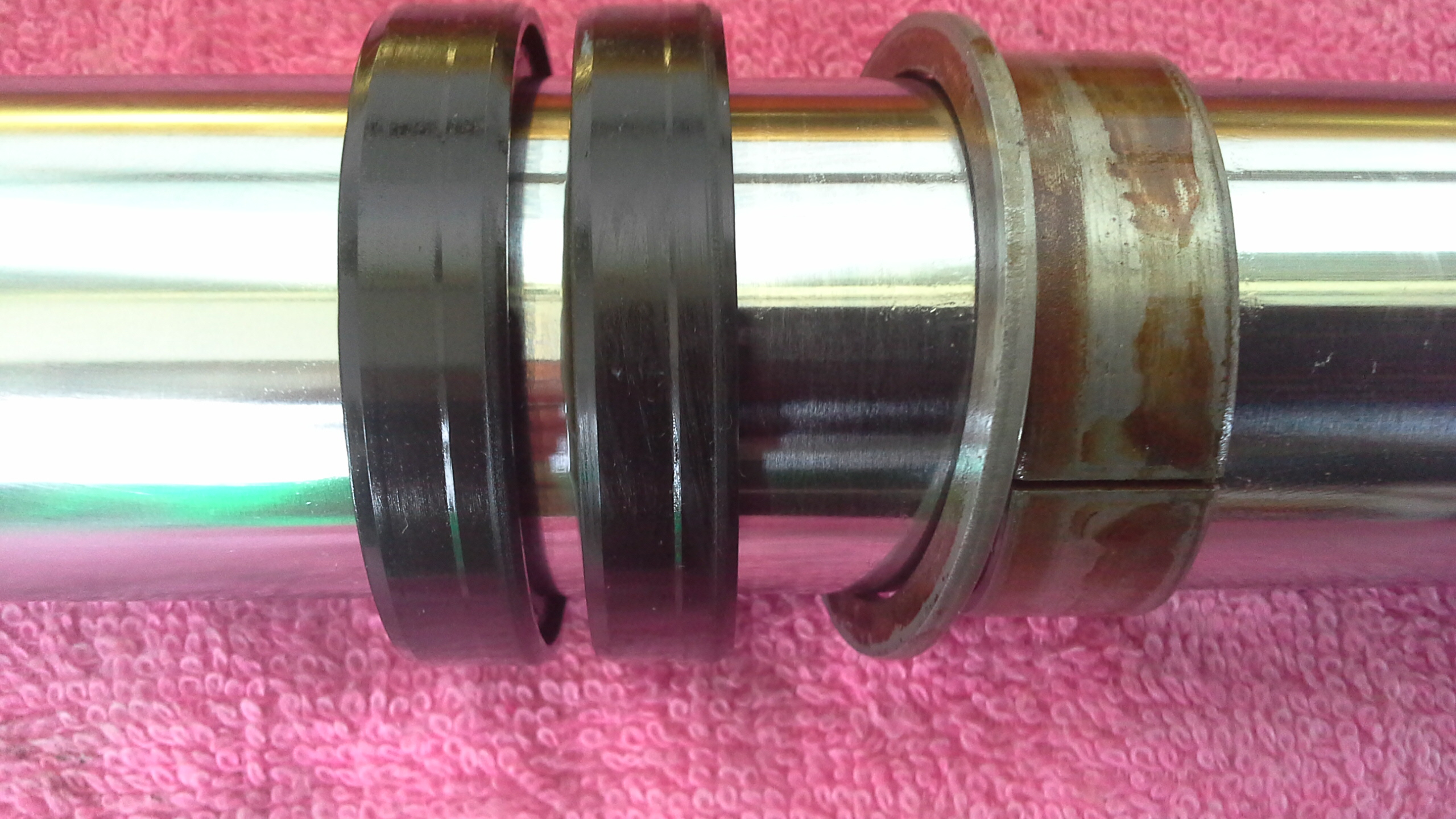

Einer meiner letzten arbeiten an der CRF in CNX
Gabelsimmering
Hab jetzt auch auf der linken Seite zwei Simmeringe verbaut
Also keinen Staubring mehr

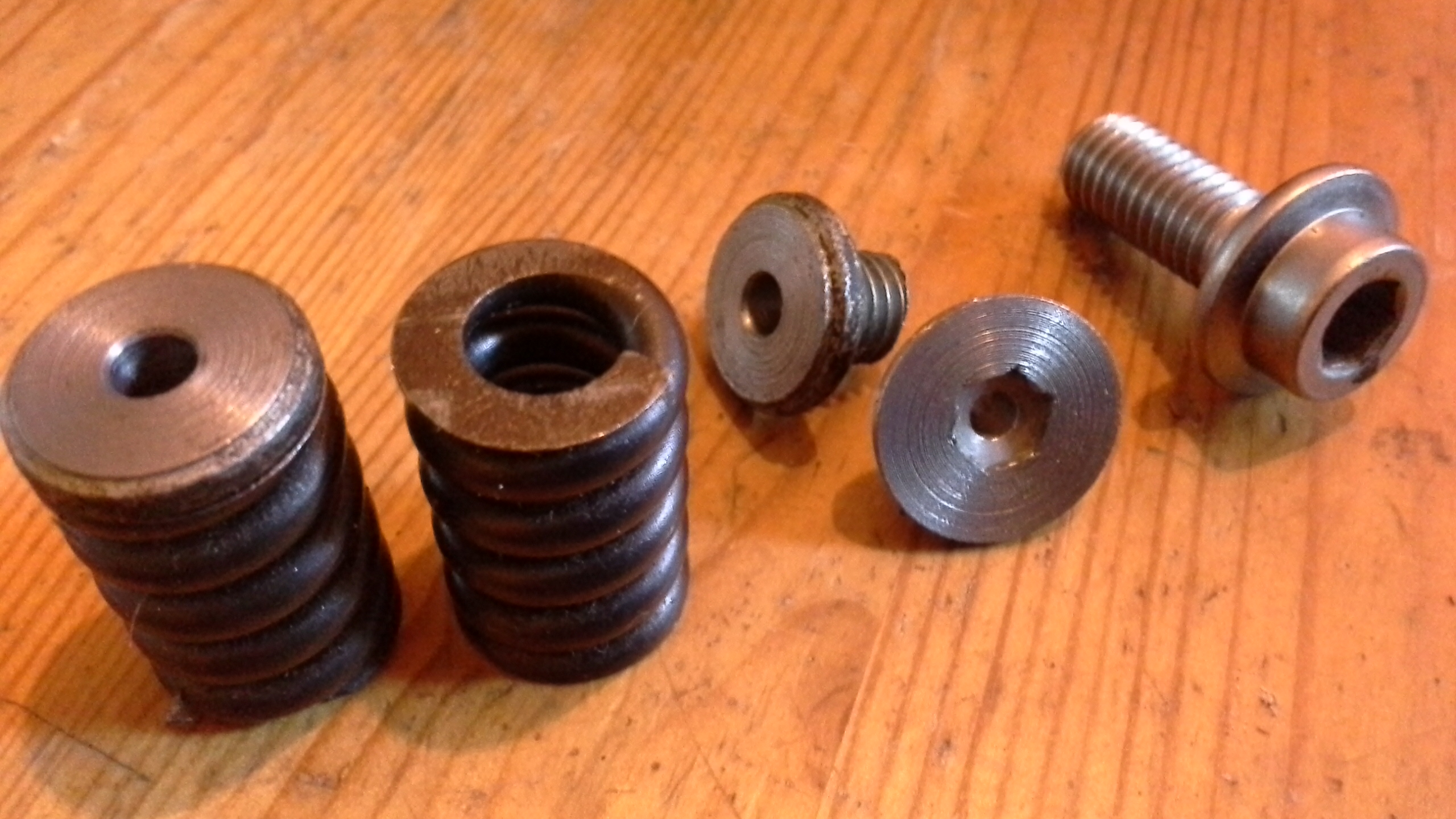

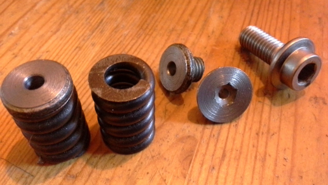

Da ja bald der Schöne lange Winter kommt sollte ich meinen Kupplungskorb umzubau fertig stellen der im Sommer auf Eis gelegen ist
Grüße ausn verregneten Wien
Re: Was hast Du aktuell an Deiner CRF geschraubt
Hallo Kendo, auch mal wieder an Bord. ;) Mal eine Frage: Wozu die Drehbank bzw. vermute ich mal zum Anfertigen spielfreier Scheiben für die Federn ... korrekt? Wenn dem so ist, dann frage ich mich zudem, ob jene nicht ggf. gehärtet sein sollten und wie sich das mit dem Honda eigenen Material verhält - also sicherlich wie bei fast allen CRF da draußen? Weiß da jemand was gescheites dazu und würde es mir verraten?
Ergänzend sei noch erwähnt, dass mich rein das verwendete Material, der Härtegrad und die entsprechende Standzeit interessiert. Inwieweit das jetzt als Verbesserung zu werten ist interessiert mich indes weniger, da ich die Diskussion vor einigen Monden auch mitverfolgt habe. ;) Gut, dass es dieses Forum gibt, möchte ich der Stelle auch mal wieder erwähnen.
Kühlen Herbstgruß in den nahenden Sommer der südlichen Hemisphäre ... Reini :)
kendo
Beiträge: 228
Wohnort: Wien Mae Jo
Motorrad: crf 286 l
yamaha wr450f XR250L
Beitrag von kendo »
Hallo BinDo
Die Drehbank dient zum anfertigen der spielfreien Scheiben und zum ausfraesen vom Arbeitsweg der Ruckdaempfung am Kupplungskorb
die sich von gesamt 3mm auf 6mm erweitert hat
Zum Material der Scheiben kann ich nicht viel sagen wird aber nicht so wichtig sein da sie ja nur dazwischen liegt
und der Druck beidseitig gleich ist
Beim originalen Kupplungskorb hat der Motor nach ca.10.000km zum vibriert begonnen
Nach meinen dritten umbau hats erst nach 40.000km vibriert
Das ist doch auf alle Fälle schon mal eine Ansage: Standzeit um den Faktor 4 durch dezente Maßnahmen verbessert. Abgesehen davon finde ich es eher traurig, dass dergleichen Nachrüstung Not tut. Ich denke schon, dass sehr gut und passend aufeinander abgestimmte Einzelteile bei entsprechender Materialwahl den Faktor sogar noch (deutlich) erhöhen könnten. ;)
