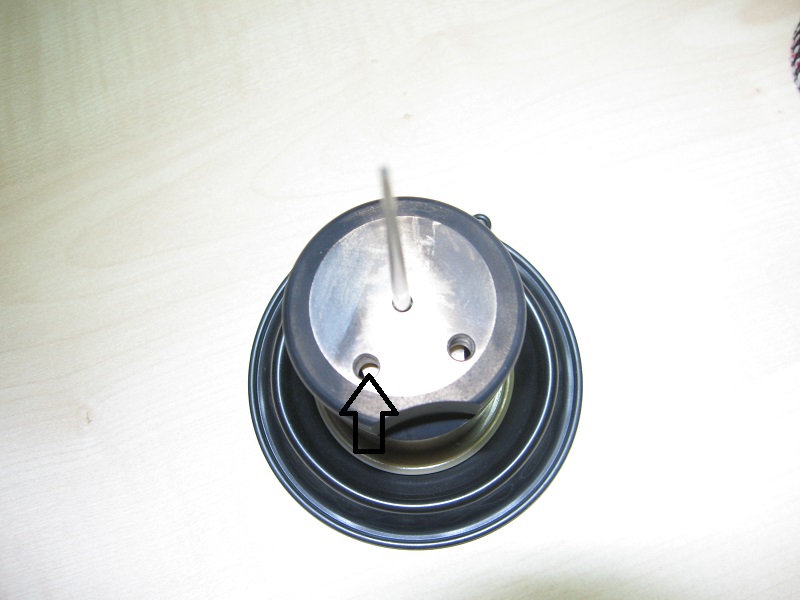

Ich möchte gerne die Nadel die am Membrankolben hängt austauschen (die ist im Vergaser-Rep-Kit enthalten).
Da ist aber eine Kreuz-Plastikschraube (siehe Bilder) die ich wohl lösen muss, ich getraue mich aber nicht. Die alte Nadel ist
nur wenig eingelaufen.
Frage: Gibt es da einen Trick wie ich die Nadel 'rausbringe, ohne was anderes kaputt zu machen?

- Durch die zwei Löcher sieht man das Plastikteil
- Nadel.JPG (91.49 KiB) 2024 mal betrachtet

Hallo Kurt;
Du hast das Plastik-Teil schon nahezu 'passend' hingedreht.
Wenn Du den Unterdruckkolben mit der Nadel auf einem Stück Weichholz abstützt und dann leicht Druck nach unten ausübst - dabei evtl. noch von oben mit einem 8er T-Griff das Plastikteil etwas bewegen - dann solltest Du die Nadel entfernen können.
Vorsicht mit den Nachbau Vergaserteilen - das Ergebnis nach dem Einbau ist sehr oft schlechter als vorher (!)

Danke für die schnelle Antwort, aber ich habe noch garn nie an der Plastikschraube gedreht, das ist die original Position wie ich den Vergaser geöffnet habe (der war noch nie offen). Trotzdem, danke für den Tipp.

Nimm dafür Bitte eine sechskant Nuss (glaub 8mm) mit Verlängerung.
Damit ist die Gefahr den Kunststoff zu beschädigen (der ist etwas spröde) deutlich geringer.

PS. Die in deinem Bild gezeigte Position des Einbau war korrekt.
Drei der Ausschnitte haben einen Kragen der unter die Alu Höcker fährt (Schlitze),
die anderen drei Ausschnitte sind ohne Kragen (dann ist es herausnehmbar).

Danke für die Tipps, jetzt ist die Nadel raus und kann sie vermessen.
