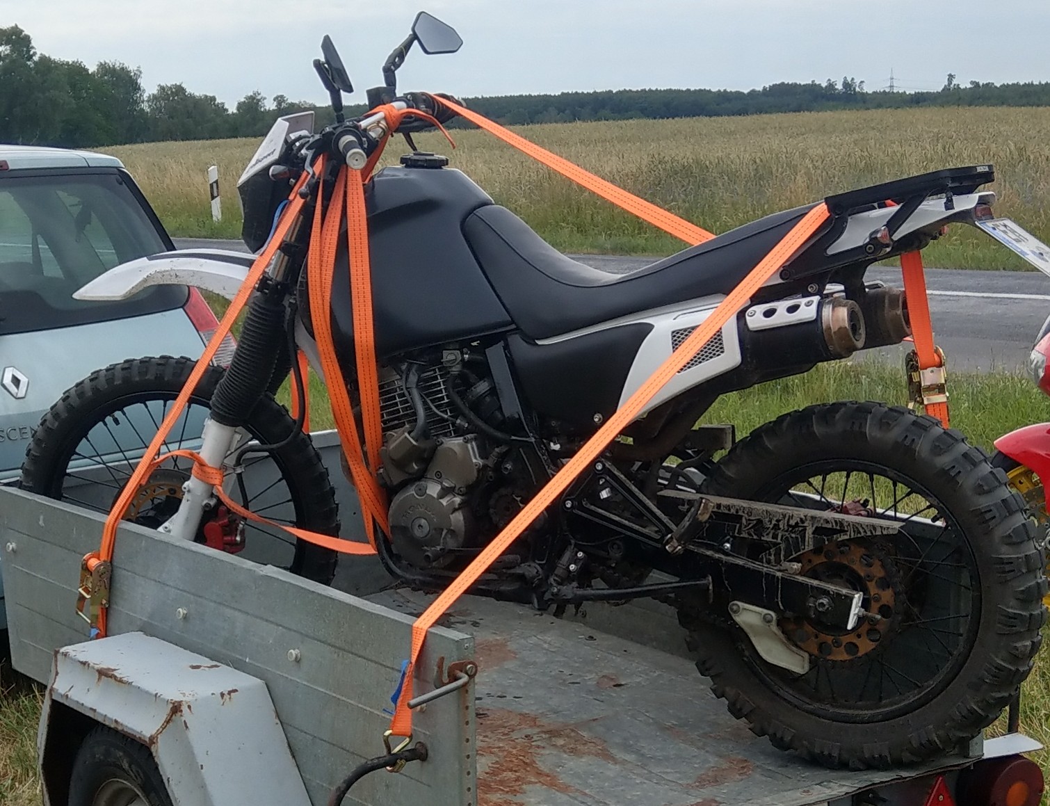

Hi ich Lars. Hab mir vor kurzem ne rd02 zugelegt (früher yamaha xt gefahren) und da ist mir doch tatsächlich nach einem Monat Kolben und Zylinder um die Ohren geflogen (Kopf ist noch gut). Alles repariert und ca. 800km schön langsam eingefahren. Noch schnell vor na längeren Tour in Auspuff angebaut. Von der Werkstatt nach hause gebe ich das erste Mal wieder richtig Gas komme zu hause an und der 3. Gang geht nicht mehr raus. Weder rauf noch runter. Kann noch mit fahren aber nicht mehr schalten. Hat jemand einen Tipp was ich jetzt kaputt gemacht habe? Gruß Lars

Ciao Lars. Willkommen im Forum. Sieht doch nach all den Strapazen immer noch gut aus, die kleine.
Geh nur gut mit ihr um. Dann wirst Du hoffentlich noch viel Freude an ihr haben.

Hallo Lars willkommen hier im Forum. Also ich muss sagen die Domi gefällt mir. Da will ich doch noch mehr Bilder sehen
