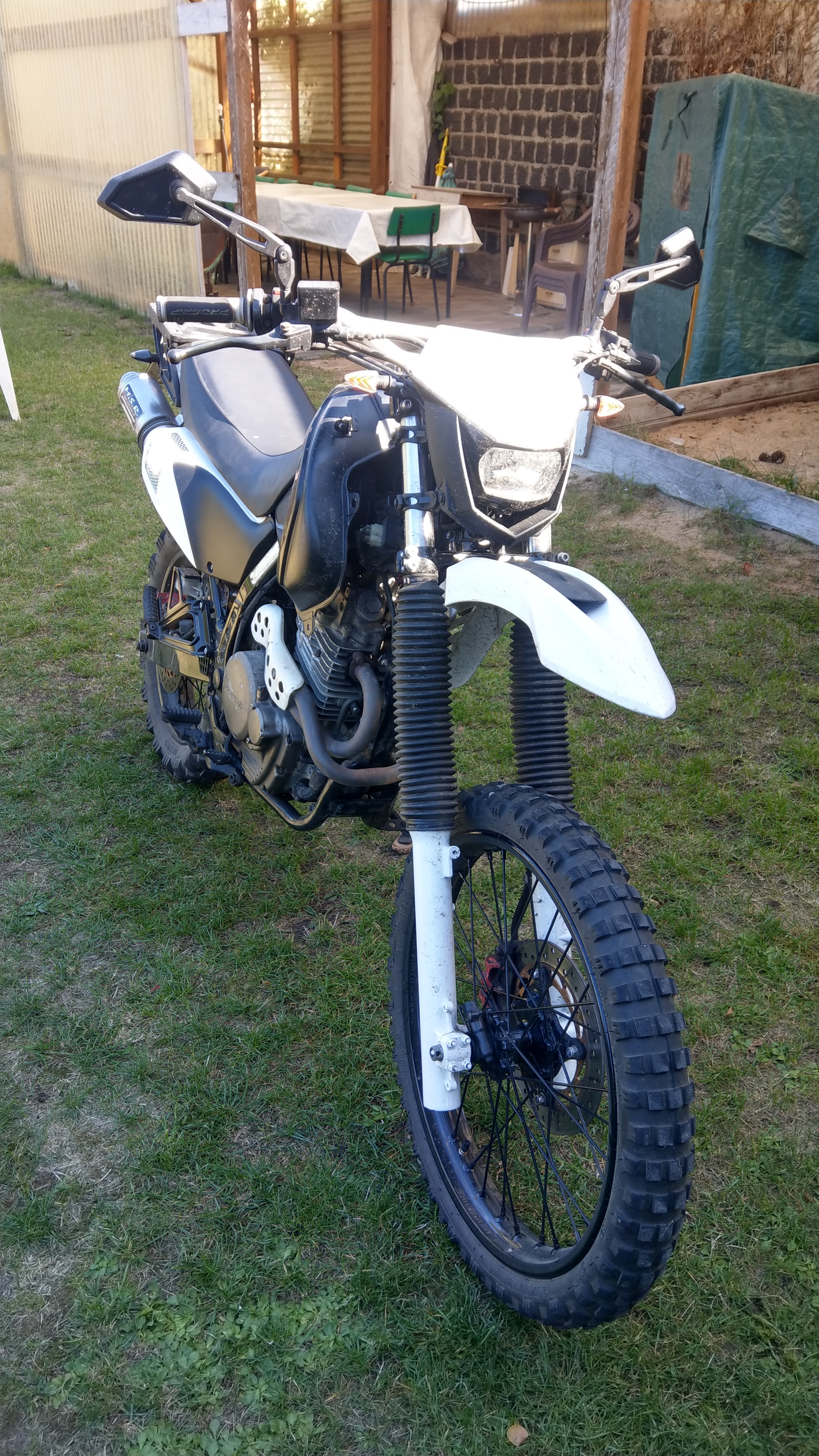

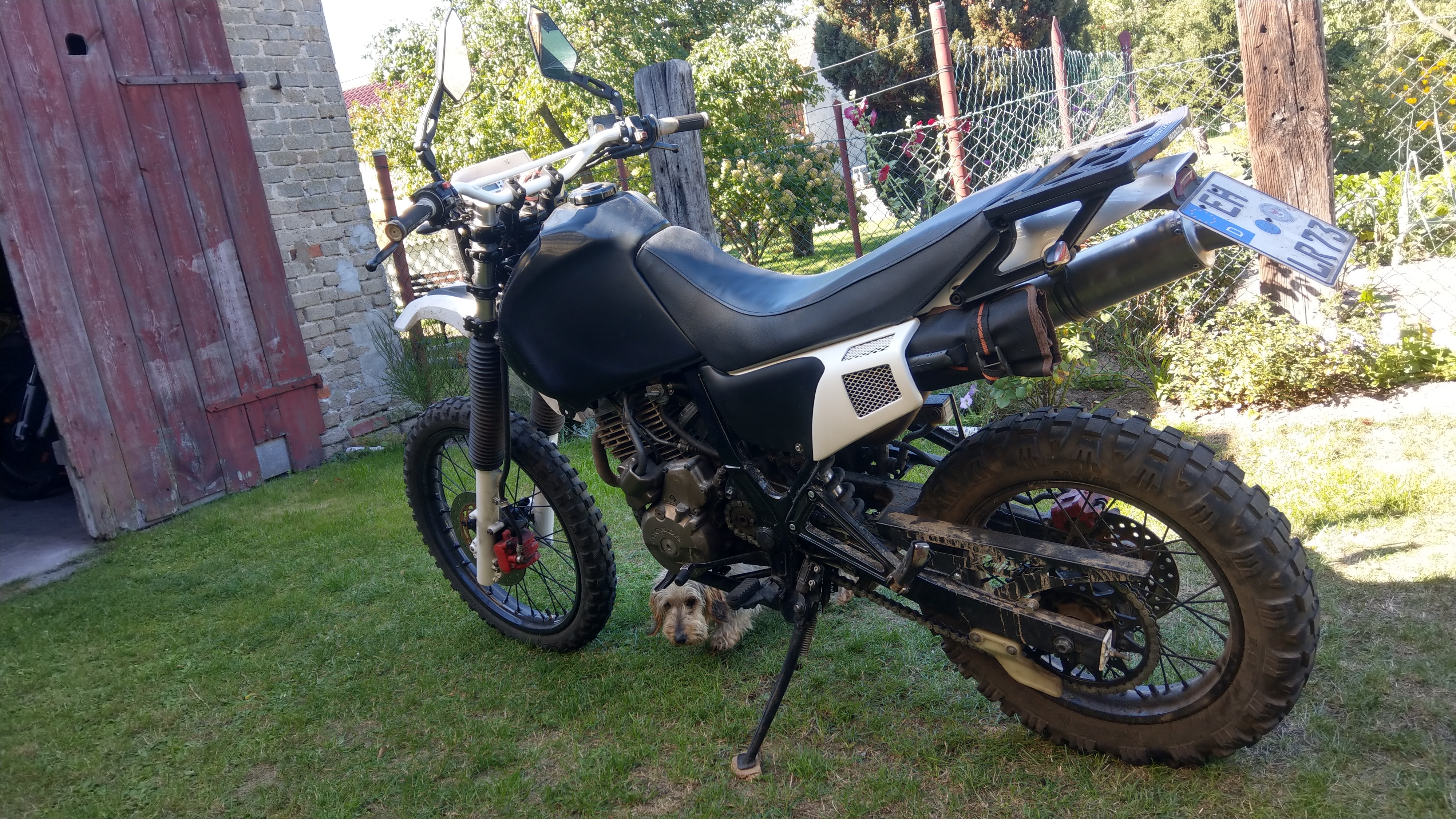

So alles wieder zusammengebaut. 😀 Probefahrt 😊

Und das Hämmerchen ist in der Werkzeugtasche.

Ist der Lenker tatsächlich weiß ?

Mehrheit hat geschrieben: Sa 21. Sep 2019, 17:15 Ist der Lenker tatsächlich weiß ?
Ja natürlich. Sieht Mann das Moped besser wenn sie im Schlamm steckt. 😄
